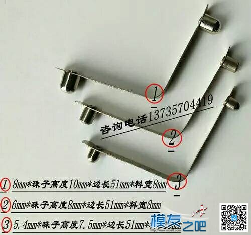

能请教一下,折叠部分的实物图吗?就是那个孔用什么东西啊,这个看不太懂,v型弹片也搜了,还是没懂,谢谢
 楼主| 发表于 2016-7-24 22:23:32 | 显示全部楼层
这是soildwork仿真图,等到这个四轴组装好了,我再发图。现在等论坛切板子

发表于 2016-7-24 22:28:33 | 显示全部楼层
Mr.sail 发表于 2016-7-24 22:23 超高性价比 X4 X8及六轴机架  作者:脉动帝 3927
这是soildwork仿真图,等到这个四轴组装好了,我再发图。现在等论坛切板子 ...
是不是这个东西???
超高性价比 X4 X8及六轴机架  作者:脉动帝 8506
 楼主| 发表于 2016-7-24 22:28:49 | 显示全部楼层
脉动帝 发表于 2016-7-24 22:28
是不是这个东西???
是的是的

发表于 2016-7-24 22:31:50 | 显示全部楼层
Mr.sail 发表于 2016-7-24 22:30 超高性价比 X4 X8及六轴机架  作者:脉动帝 4256
sw文件在学校,要的话要过段时间了
我不着急,有时间的话麻烦发我邮箱908838983@qq.com。还有问下这个v型用的具体型号是什么?

发表于 2016-7-24 22:50:59 | 显示全部楼层
v形弹片设计,取自折叠雨伞?给力,确实是省钱省重量的好方案。但是不知道长期使用后磨损带来的精度问题如何解决
