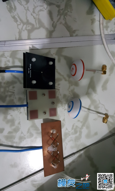

         测试设备:天9、剑侠电台、h飞控、天行者1900、达普4s8000、创兴科2w发射(三叶草)接收(枫叶小平板、其他小平板、双双菱)
三个平板
枫叶5.8g图传平板天线测试报告(综合贴) 电池,天线,图传,飞控,FPV 作者:军港水兵/db 7867
         测试方式:h电台不开回传和打开回传飞行,图像质量和干扰程度。

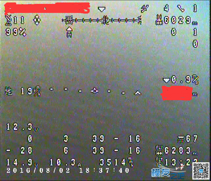

         测试结果:除了蘑菇,手里的三块平板都一一做了测试,测试当天是正东风,所以起飞后一直飞东行,效果只有枫叶的这款稳定,出去6km图像非常稳定,清晰,图像是比较满意的,电池不太给力,加之电台延迟严重,随即返航。枫叶的小平板对俯仰和横向的角度要求不严格,特意扭动了下,角度不大的话图像影响很小。
枫叶5.8g图传平板天线测试报告(综合贴) 电池,天线,图传,飞控,FPV 作者:军港水兵/db 5252 枫叶5.8g图传平板天线测试报告(综合贴) 电池,天线,图传,飞控,FPV 作者:军港水兵/db 3543
飞出去6000m图像稳定清晰
枫叶5.8g图传平板天线测试报告(综合贴) 电池,天线,图传,飞控,FPV 作者:军港水兵/db 3611
发表于 2016-8-2 23:01:04 | 显示全部楼层
这啥都看不见了还清晰???
 楼主| 发表于 2016-8-2 23:02:38 | 显示全部楼层
MWC菜鸟 发表于 2016-8-2 23:01
这啥都看不见了还清晰???
哈哈,不太会编辑帖子,见谅

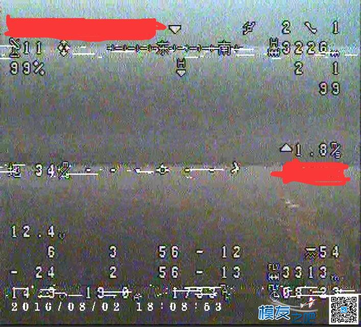

 楼主| 发表于 2016-8-3 08:43:05 | 显示全部楼层
纸鹰 发表于 2016-8-3 02:20 枫叶5.8g图传平板天线测试报告(综合贴) 电池,天线,图传,飞控,FPV 作者:军港水兵/db 6982
osd画面挺清晰,图像只能说气象条件不好了,本地魔友创兴科2w  十公里也是飞过的,六公里感觉不是很稀奇
电池不给力

发表于 2016-8-3 09:55:51 | 显示全部楼层
这啥都看不见了还清晰???
我也有同样的问题
后来才清楚,osd是通过图传传回来的,如果天气不好或者飞的太高,摄像头看不到啥东西
只要osd的数据能清晰显示,代表图传完全正常,天气好或者飞的矮图像就会很好
也是今天才学的
