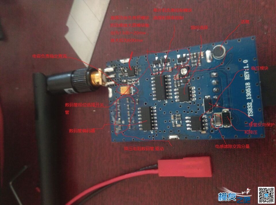

买了个ts832s 连好线后刚插电就烧了 大概是电感烧坏了 怎...
发表于 2016-8-3 20:53:22 | 显示全部楼层 |阅读模式
这个能不能修 如果不修的话影不影响使用呢

发表于 2016-8-3 20:59:46 | 显示全部楼层
那个电感元件我的也烧了,但不影响使用。

那个电感元件我的也烧了,但不影响使用。
距离 图像什么的都没问题吧?

发表于 2016-8-3 22:30:42 | 显示全部楼层
电感滤波的  最好加上 换一个
 楼主| 发表于 2016-8-3 22:44:20 | 显示全部楼层
就是图中右下角电感滤波

电感滤波的  最好加上 换一个
应该买什么型号的呢

发表于 2016-8-4 07:26:59 | 显示全部楼层
没拉过距离,不知道有没影响,我的电感是因为正负极短路烧的,有条件的可以换个上去。

发表于 2016-8-4 11:50:53 | 显示全部楼层
毛毛咪咪 发表于 2016-8-3 22:46
这个电感烧的原因是什么
那就不好说了 自激 其它电路的部分故障 过流 。。。都可能
 楼主| 发表于 2016-8-4 16:58:43 | 显示全部楼层
今天又试了试 不显示了 只有数字屏亮

今天又试了试 不显示了 只有数字屏亮
可以找卖家,返厂维修
