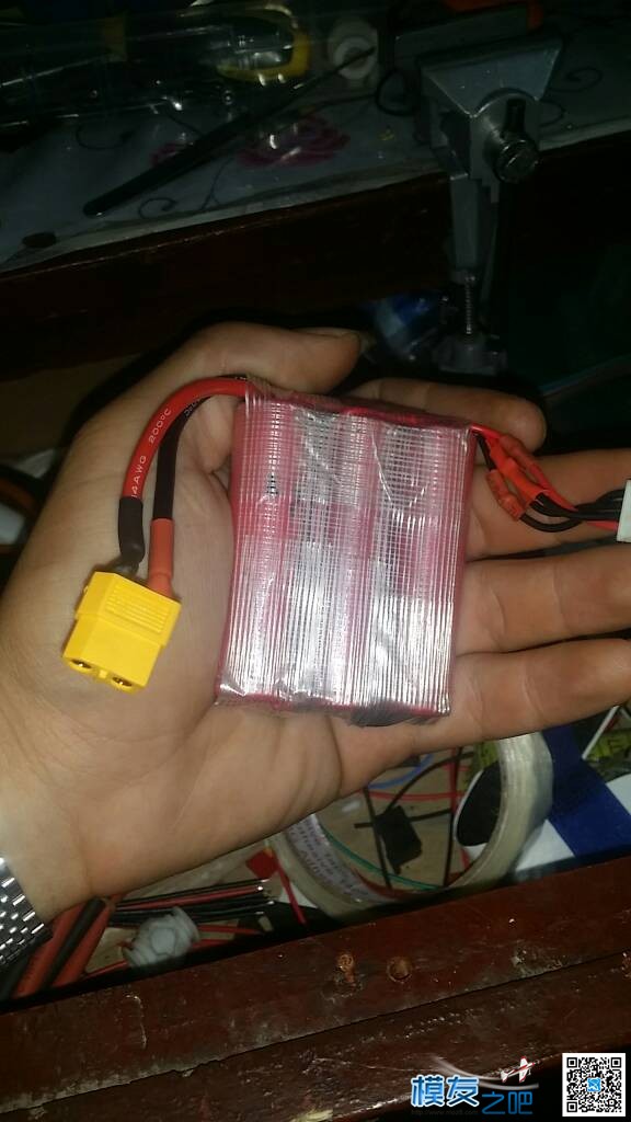

笔记本电池做的3s头天晚上充满的电 第二天用表量一块2.几V另外2个为零!
发表于 2016-8-4 16:15:18 | 显示全部楼层 |阅读模式
如题 是电池坏了还是其他什么原因

发表于 2016-8-4 20:17:49 | 显示全部楼层
这个你是焊接的吗 是不是接触不好
发表于 2016-8-4 20:43:18 | 显示全部楼层
焊接时温度太高,电池坏了
笔记本电池本身就不是动力型的,大电流放电会直接造成安全阀顶开,断路  详情 回复 发表于 2016-8-18 00:08

牛人,笔记本电池也当动力电用?

牛人,笔记本电池也当动力电用?
显示器接收器用的

放电电流太小,不能用。

我们用新电池做了很多,都没问题,用电焊机

你这电池飞啥飞机啊 提供不了这么大的电流哦 还有坏的两个就是电池完蛋了 你事先量好了三个电池电压了吗

18650  电压不够!

秀洲阿弟 发表于 2016-8-4 20:43
焊接时温度太高,电池坏了
