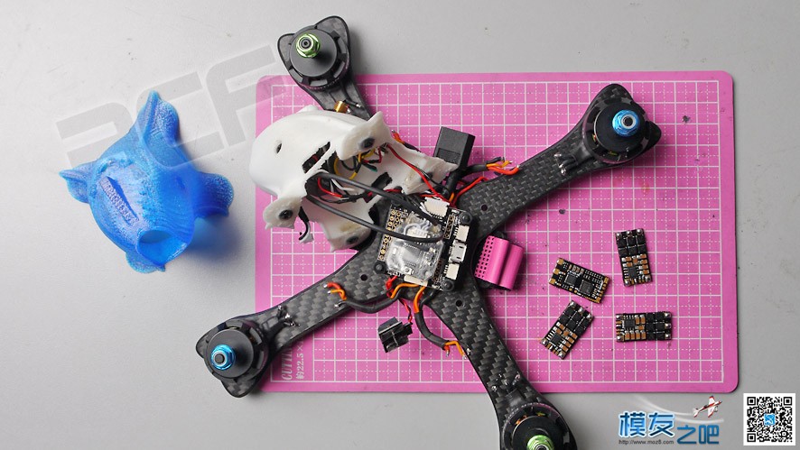

出来了 !!!
等了一段时间 , GEPRC老闆通知飞鱼多款顏色外壳正式上市 ,
一直想要蓝色 , 立即买一个试试 !!!
[FCF升级组装]GEMFAN乾丰 野牛Maverick24A电调 + GEPRC FX5 飞鱼穿...  作者:法師傅 2686
[FCF升级组装]GEMFAN乾丰 野牛Maverick24A电调 + GEPRC FX5 飞鱼穿...  作者:法師傅 1504
[FCF升级组装]GEMFAN乾丰 野牛Maverick24A电调 + GEPRC FX5 飞鱼穿...  作者:法師傅 7094

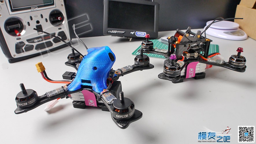

轻鬆换壳完成

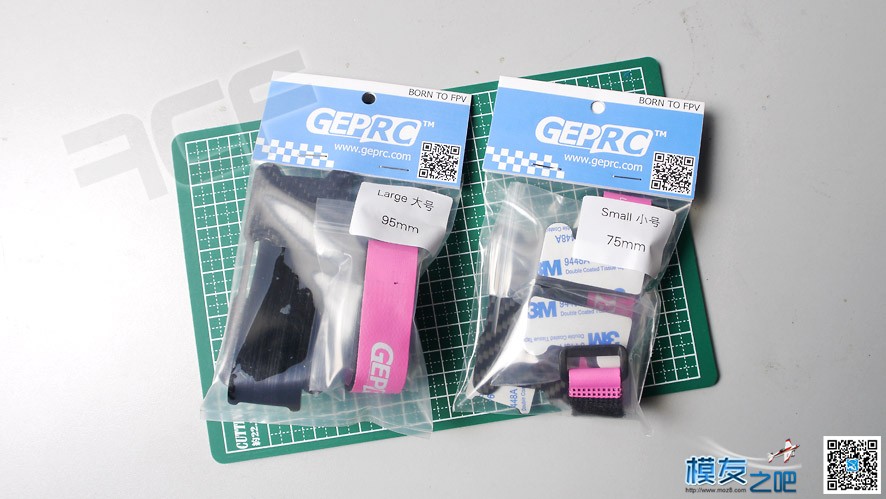

跟大猩猩同步上市的电池保护底板 , 太好用 ,
暴力降落都不怕 , 多买几套 !
[FCF升级组装]GEMFAN乾丰 野牛Maverick24A电调 + GEPRC FX5 飞鱼穿...  作者:法師傅 5964
立即為飞鱼加上电池保护底板
右边是GEPRC大猩猩(应该是小猩猩,因為是180~ 哈)

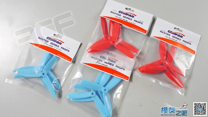

同时GEMFAN推出了新正反桨 , 命名 MASTER 大师系列 ,
5040 / 5045BN / 5050BN 及 4叶的 4040BN 选择
[FCF升级组装]GEMFAN乾丰 野牛Maverick24A电调 + GEPRC FX5 飞鱼穿...  作者:法師傅 2311
[FCF升级组装]GEMFAN乾丰 野牛Maverick24A电调 + GEPRC FX5 飞鱼穿...  作者:法師傅 8654
有粉蓝色 及 全新的 "樱桃红"
[FCF升级组装]GEMFAN乾丰 野牛Maverick24A电调 + GEPRC FX5 飞鱼穿...  作者:法師傅 9464
用上复合塑料合金材料 ,
有更轻更硬的效果 !

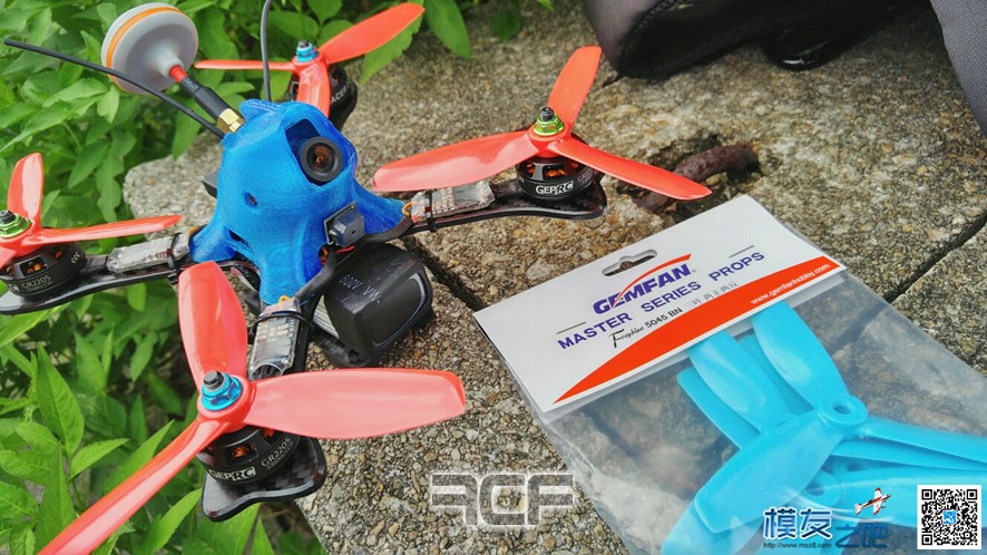

立即出去爽飞 , MASTER 5045 效果不错 ,
加速快 , 声音小 , 加速爽快 , FREESTYLE动作都很自然 !
[FCF升级组装]GEMFAN乾丰 野牛Maverick24A电调 + GEPRC FX5 飞鱼穿...  作者:法師傅 132
最近都放弃 CLEANFLIGHT , 转用BETAFLIGHT !
今次飞鱼刷了 BETAFLIGHT  2.71版本 , 基本不用调已可爽飞 ,
飞了几块电 , 最后修改了RATE 及 EC EXPO , 感觉动作更细腻 ,
因為本人喜欢慢动作的FREESTYLE , 有需要更快的动作 , 可把RATE调高至 0.8 以上 !!!

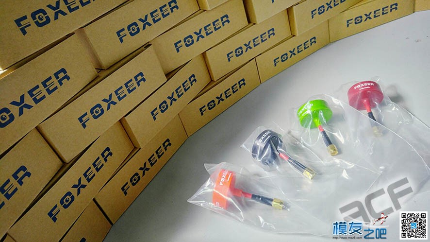

图传天线 , 最近爱上FOXEER这款短的 , 穿门不易打倒门边
右旋收发通用 , 图传质量很好 ,
还有4色选择 , 多买几色可随时衬色 ~
跟朋友爽飞半天 , 给他们看倒天线后 ,
立即搞了团购 , 每人几支 , 很容易一个订单就过百支了 ~ 哈
