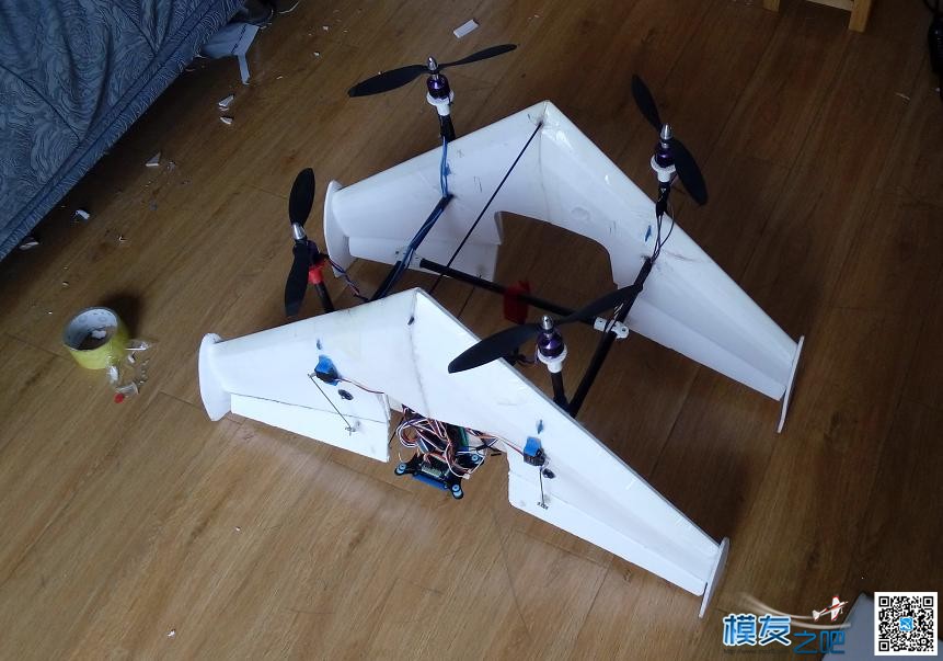

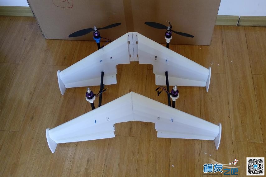

话说大家应该见过google的送货无人机,是尾坐式,四个旋翼,垂直起降,空中切高速平飞。
脑洞又开:可垂直起降的四发双层联体飞翼--鱼鹰M4 垂直起降,固定翼,APM,飞翼,无人机 作者:atemphot 3408
脑洞又开:可垂直起降的四发双层联体飞翼--鱼鹰M4 垂直起降,固定翼,APM,飞翼,无人机 作者:atemphot 5722
但是据其团队成员说,由于垂直起降阶段,飞机翅膀的挡风面积大,抗风性能不好。
那么,在不减少平飞阶段的翼展面积的前提下,如何减少垂直阶段的挡风面积呢?
我想到采用双层联体飞翼的结构,设计制作了鱼鹰M4无人机:
脑洞又开:可垂直起降的四发双层联体飞翼--鱼鹰M4 垂直起降,固定翼,APM,飞翼,无人机 作者:atemphot 5528
脑洞又开:可垂直起降的四发双层联体飞翼--鱼鹰M4 垂直起降,固定翼,APM,飞翼,无人机 作者:atemphot 959
脑洞又开:可垂直起降的四发双层联体飞翼--鱼鹰M4 垂直起降,固定翼,APM,飞翼,无人机 作者:atemphot 1834
脑洞又开:可垂直起降的四发双层联体飞翼--鱼鹰M4 垂直起降,固定翼,APM,飞翼,无人机 作者:atemphot 3902
脑洞又开:可垂直起降的四发双层联体飞翼--鱼鹰M4 垂直起降,固定翼,APM,飞翼,无人机 作者:atemphot 4665
脑洞又开:可垂直起降的四发双层联体飞翼--鱼鹰M4 垂直起降,固定翼,APM,飞翼,无人机 作者:atemphot 4184
鱼鹰M4无人机的总体原理跟鱼鹰M2类似:
鱼鹰M4无人机,可垂直起降,可高速平飞。垂直起降控制器采用Arduino控制板,移植了MWC的四轴飞控程序;转平飞时是APM飞控接过飞机控制权,四发联体飞翼的模式。搭载了“全球鹰”无人机远程控制模块,可通过3G/4G网络无限距离遥控,并回传实时视频。关于“全球鹰”无人机远程控制模块的详细介绍请参考这个帖子:http://www.moz8.com/thread-64205-1-1.html
垂直起降和高速平飞如何切换?
垂直起降控制器根据遥控器的油门摇杆和俯仰摇杆 以及 飞机的当前俯仰倾角 来自动控制切换。垂直起降控制器硬件有数字信号选择电路支持。
补充一张垂直起降控制器接线原理图。可以看出 遥控器输入是先进入垂直起降控制器 侦听后,再进入APM飞控的。 而APM飞控的控制输出信号 是先发给垂直起降控制器,由垂直起降控制器根据情况决定要不要发送到 电调或舵机。 在垂直起降阶段 垂直起降控制器会切断 APM的输出信号,而将自己计算出来的四轴模式的控制信号 输出给4个电调。
脑洞又开:可垂直起降的四发双层联体飞翼--鱼鹰M4 垂直起降,固定翼,APM,飞翼,无人机 作者:atemphot 8827
实际测试中发现,鱼鹰M4比鱼鹰M2 垂直起降时更稳,抗风性更好,毕竟四轴模式比二轴阿凡达更成熟。同时,由于有4个电机,起飞时拉力更大,适合送货用途。
