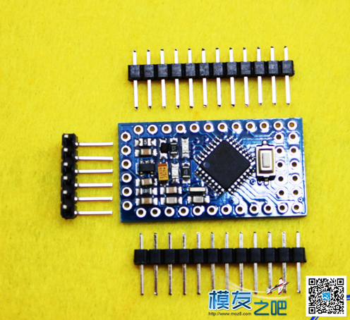

用如图的板子 APM i2c 的scl sda i 不能用原图上的A2 A3 得用板子右面的A4 A5

发表于 2016-8-6 17:58:55 | 显示全部楼层
感谢提醒,这都是实际实验中得出的经验啊
发表于 2016-8-6 18:54:00 | 显示全部楼层
是这家店打PCB时,标错针脚了吧?

 楼主| 发表于 2016-8-6 20:01:57 | 显示全部楼层
ZWDXBB 发表于 2016-8-6 18:54
是这家店打PCB时,标错针脚了吧?
不是的 不同家的板子 不一样 我也是在网上查到的 看一个哥们是那样弄的 4 5  按你的教程 用2 3 总是收不到距离 用4  5 就没问题了 这可能是厂家定义单片机引脚功能所致 我买的那家也没有说明
