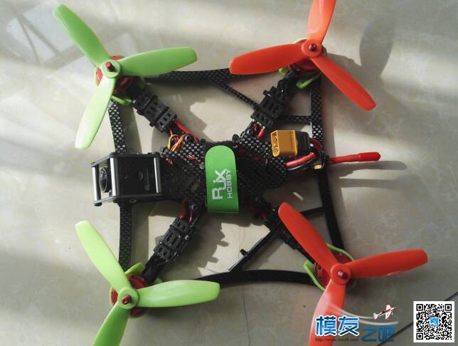

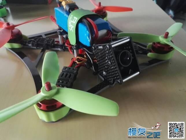

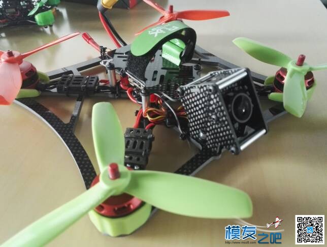

两种安装可以互换,

多大的机架啊,是自己设计的吗?

这种设计比摄像头在中心的好,保护电池。
 楼主| 发表于 2016-8-10 11:50:41 | 显示全部楼层
好处是可以使用默认pid,电池还是需要个背板,防护,还有个好处是对应不同质量的配件,可以自行调节电池高度,修正重心,
