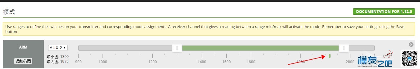

关于F3解锁 比亚迪F3吧 作者:罗井藤 5067 档位已经调到数值里面了。但是ARM还是不会变绿。解锁不了...是要设置什么吗

打干解锁试试……

设好了保存一下才会生效的。

。。。。。。。解锁还用这么调吗,直接打杆解锁不就行了

右下角保存并重启,。电机有设置怠速吗

电机怠速,LZ检查下。

应该是最低油门高于1000了,八成不能解锁都是因为这个
