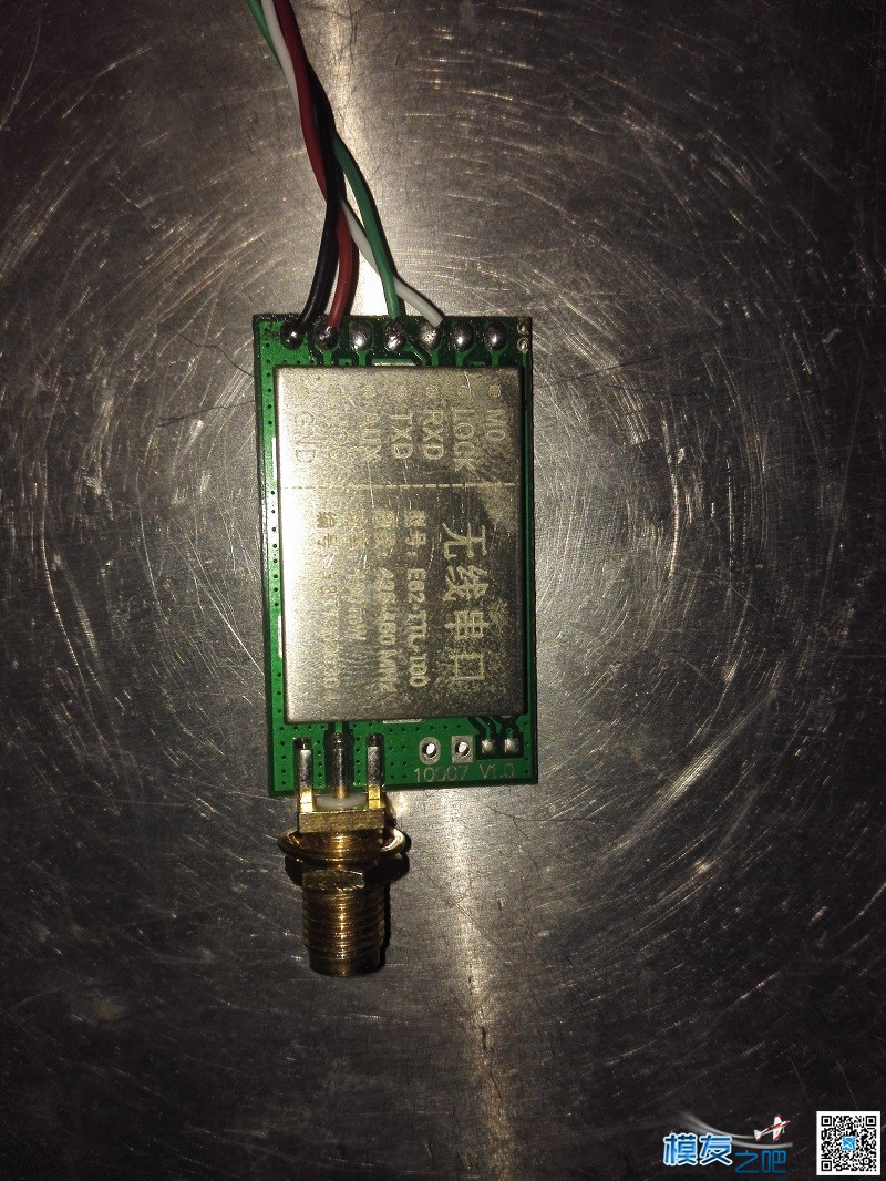

     很多模友对于模型已经不陌生了,有人飞板机,有人飞多轴,有人飞固定翼,但是飞多轴和固定翼朋友都需要用到数传,因为调参,做任务都需要,市场上很多数传一贴上航模标签价格翻了几倍,坑苦了广大模友。进口的太贵,国内的又效果不理想,今天我开个帖子,教大家150块制作数传,lz亲测500米没问题哦,废话不多说,下面开始发制作过程。1.主角登场
这个就是今天的主角
教你150块制作500米通讯的数传 制作 作者:水瓶技术控 7462
是不是如此帅气,体积只有两枚一元硬币大小、433mhz的频率,5v供电。话说当初lz为了弄一个适合的数传费尽心机啊,最后和以前合作伙伴联系才找到这个,亿佰特无线模块。稍后给大家上链接。这个模块有两个模式,说的通俗一点就是设置模式和传输模式,当然有人问为什么别人的模块好多模式,你这个只有两个模式。这个问题很简单,这是为无人机专门开发的一款数传,传输方式不一样。2、废话不多说这个模块使用起来很简单,只需要设置下模块传输速率、信道就可以用了。
教你150块制作500米通讯的数传 制作 作者:水瓶技术控 7512
这个模块是一个无线模块和电脑连接用的usb转ttl转换器,买模块时候和卖家要就可以。能不能要来就看大家的嘴皮子了。

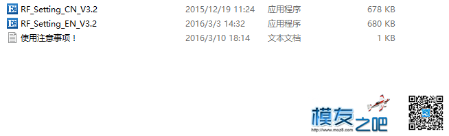

买来之后给无线模块焊上插针,插入那个7p的端子座,然后拧上天线,将转换器上面的电平选择跳线帽拔掉就好了,不用怕找不到,就是那个3p的插针,上面查这个跳线帽的小东西拔掉。随后插入usb口,打开卖家赠送的资料,打开之后里面有个驱动,大家安装在电脑上,所有电脑系统都可以装。

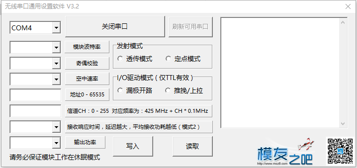

3、然后我们开始设置无线模块
教你150块制作500米通讯的数传 制作 作者:水瓶技术控 8014
教你150块制作500米通讯的数传 制作 作者:水瓶技术控 4896
教你150块制作500米通讯的数传 制作 作者:水瓶技术控 2091
然后选择模块所接的端口》打开串口》请点击读取模块参数
教你150块制作500米通讯的数传 制作 作者:水瓶技术控 2368
然后就是这个界面,如果显示读取错误,检查下是不是拔掉了我说的那个短接帽。然后要设置的参数只有串口波特率、传输速度、信道、传输功率。波特率设置成57600、传输速度设置的大于5.7k就可以,lz设置的是最大,最重要的是两个模块信道一定要设置成一样的,要不然两个模块不能使用哦,传输功率设置为最大。

两个模块设置好之后,其中一个拔下转接板,取下模块。
4、其中一个模块要和转接板连接在一起,但是要把那个短接帽插上,这样才能让模块工作在传输模式嘛。
5、取下转接板那一个模块需要改装一下将无线模块的M0口和GND口用一根短导线连接到一起
教你150块制作500米通讯的数传 制作 作者:水瓶技术控 117
这是改装了一下飞机断,方便使用,随后大家拿出一条飞控使用的数传端口线,这里使用的飞控数传接口,飞控的vcc接无线模块vcc,这样个模块供电嘛。飞控GND接无线模块GND、最重要的来了:飞控TX接数传RX,飞控RX接数传TX,有人问为什么这样接。这是因为两个设备串口连接,发射对发射还怎么传输数据,要发射对着接收。

软件太大,不能上传,上网盘链接http://pan.baidu.com/s/1bPj0Jk

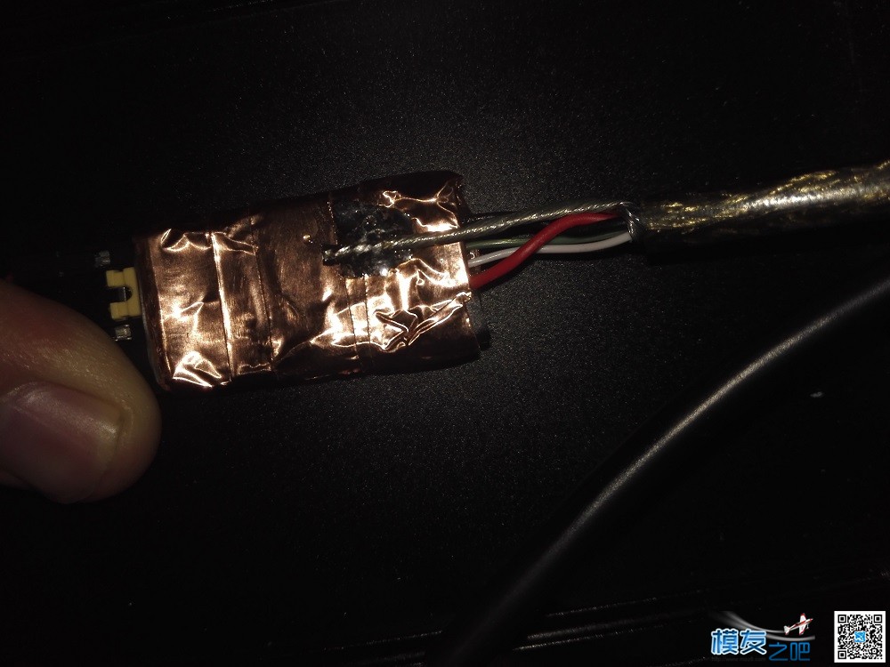

用铜箔纸做的屏蔽?

 楼主| 发表于 2016-8-18 22:03:54 | 显示全部楼层
ziyee0560 发表于 2016-8-18 21:56
用铜箔纸做的屏蔽?
由于和图传放在一起了,把转接板贴上铜箔了,以免干扰
