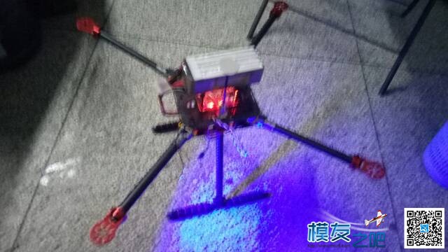

多轴电池放机架上好还是挂下面好呢!

发表于 2016-8-18 23:28:52 | 显示全部楼层
下挂稳定性好
 楼主| 发表于 2016-8-18 23:30:01 | 显示全部楼层
fireice647 发表于 2016-8-18 23:28 多轴电池放机架上好还是挂下面好 电池,多轴,机架,还是,下面 作者:影人 5892
下挂稳定性好
是的,笔画了下,放上面感觉不太好,有点头重脚轻的感觉
发表于 2016-8-18 23:39:03 | 显示全部楼层
凭感觉  在上机动性好   在下稳定性好
发表于 2016-8-18 23:41:35 | 显示全部楼层
下挂重心低啊
发表于 2016-8-19 00:10:37 | 显示全部楼层
下挂稳,肉一点
发表于 2016-8-19 00:29:36 | 显示全部楼层
挂下面稳,放上面灵活。尽量靠近重心就可以。
发表于 2016-8-19 01:28:00 | 显示全部楼层
尽量接近桨所在的平面

航拍下挂好些
发表于 2016-8-19 09:35:03 | 显示全部楼层
航拍机还是老老实实放下面吧,放上面的那都是穿越机。
发表于 2016-8-19 10:25:01 | 显示全部楼层
必须下面……

发表于 2016-8-19 12:22:54 | 显示全部楼层
奶花四溅 发表于 2016-8-19 10:36 多轴电池放机架上好还是挂下面好 电池,多轴,机架,还是,下面 作者:zrtxr 1577
接近桨在的平面!?为啥呀
我认为多旋翼动力越足越稳,电池在上或在下都会使力矩变大。相比电池在中间,电池在上或下稳定住飞机都需要更大的力(尤其是前后左右飞时)。
而你所说的稳,通过调飞控参数可以达到。
发表于 2016-8-19 12:33:24 | 显示全部楼层
差别不大 放上面方便 注意走线不要干扰磁罗盘,
