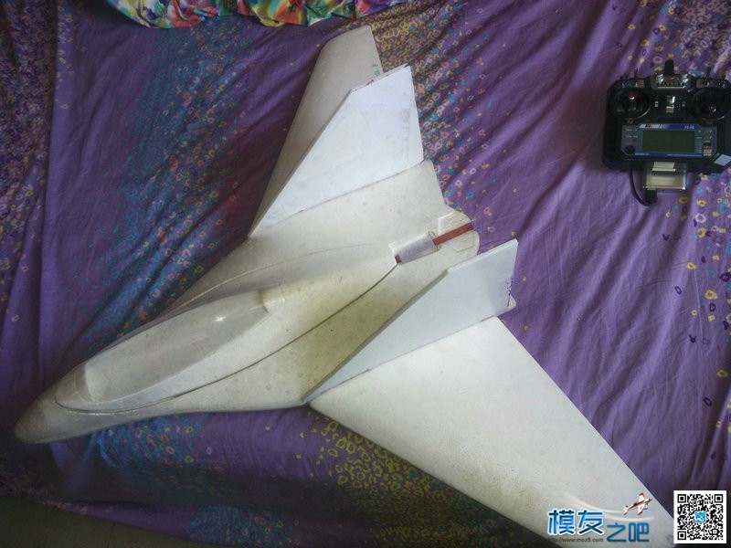

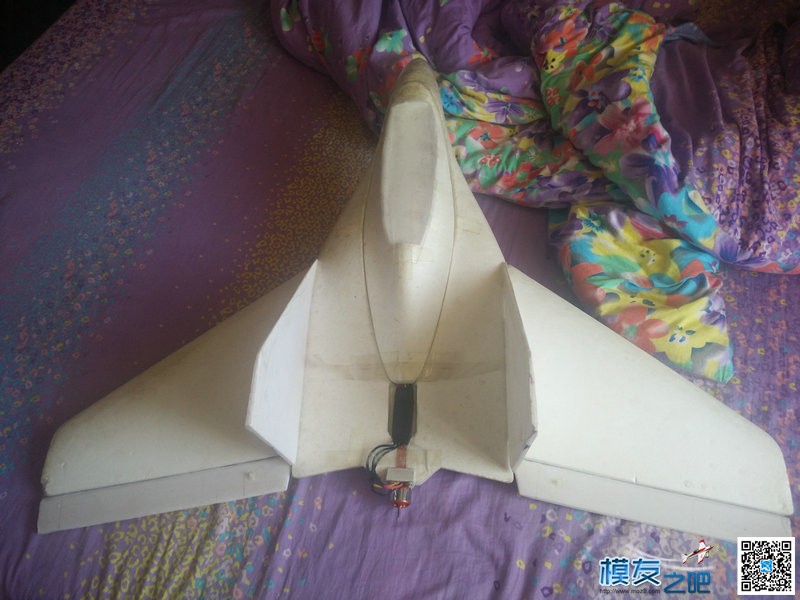

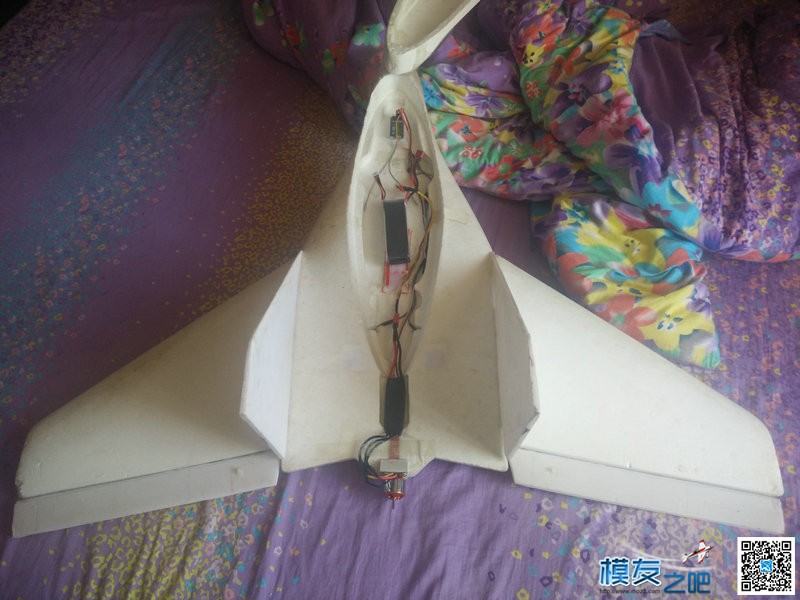

朋友给的飞翼,怎么搞都飞不起   手抛都不行 高手给分析下
XXD 1000KV电机
40A  电调
2200 电池
9050 浆
全重1000克多点

貌似翼展比较小,用1000KV 9寸桨 反扭力惊人啊!!!

飞翼的电机适合用高转速+小螺旋桨尺寸小螺距。你的这个飞翼,翼展有多大?
我目测小于1000mm吧,
空机重量也很小,即使加上摄像头、图传和电池,也不会超过1.5KG,
建议:
1.更换 kv1300以上的电机,2.更换8寸的两页螺旋桨,8060的效率就够了
3.好好检查中心,
4.再检查一下遥控器舵机通道-混控设置。

1000KV还是不要上尾推啦~腰推的话就苏27之类的,9寸桨冲浪者好小子也没法玩,前辣的话选择就多了,比如塞斯纳,3D板机其实也蛮好飞的,我之前做了个330就是这样的动力,不过电池用的1500的。新手入前要有心理准备,毕竟很有可能炸桨炸到你怀疑人生。哈哈哈

推荐配置2200kv,上六寸桨,。注意重心,重心是在底下手抓的两个槽那里

适合翼展1.2米以上的,前拉式(就是二战那种螺旋桨在前面)

用2200KV6寸合理。小KV大桨要用安装角度消除反扭
