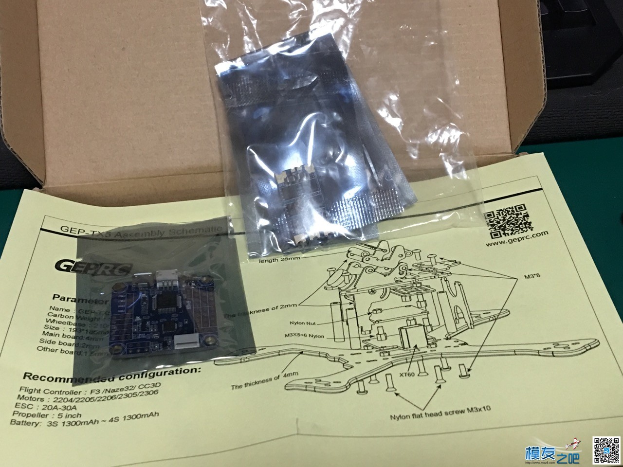

本人比较懒,不怎么爱发帖,这次在狼哥的鼓励下,发个帖子,第一次发帖,大家口下留情。
OMNIBUS F3+BUMPBEE 6S 30A+GEPRC-TX5装机贴 飞控,电调,电机,机架,苹果6S参数 作者:jacksondkone 3859
OMNIBUS F3+BUMPBEE 6S 30A+GEPRC-TX5装机贴 飞控,电调,电机,机架,苹果6S参数 作者:jacksondkone 4480

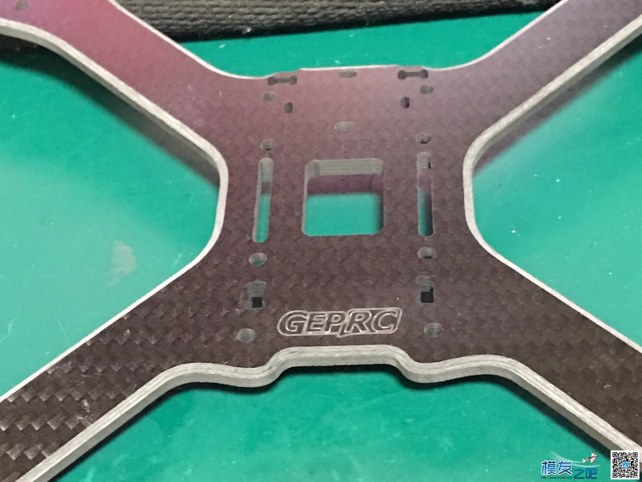

大猩猩机架感觉很结实,之前有兄弟发帖了,我就不多介绍这个机架了
OMNIBUS F3+BUMPBEE 6S 30A+GEPRC-TX5装机贴 飞控,电调,电机,机架,苹果6S参数 作者:jacksondkone 7483
这次安装的主角,很牛逼的飞控和电调,在狼哥的福利下,我们可以享受国外大神的高端配置,哈哈哈哈哈哈
OMNIBUS F3+BUMPBEE 6S 30A+GEPRC-TX5装机贴 飞控,电调,电机,机架,苹果6S参数 作者:jacksondkone 520

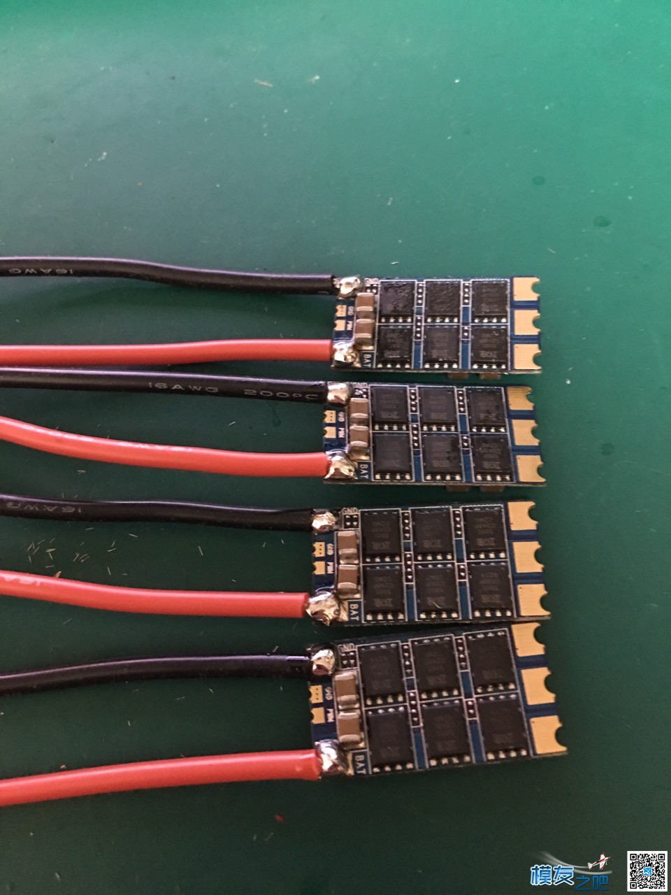

6S30A的电调很小巧,做工也一流,质感很牛逼,大厂作风
OMNIBUS F3+BUMPBEE 6S 30A+GEPRC-TX5装机贴 飞控,电调,电机,机架,苹果6S参数 作者:jacksondkone 4127

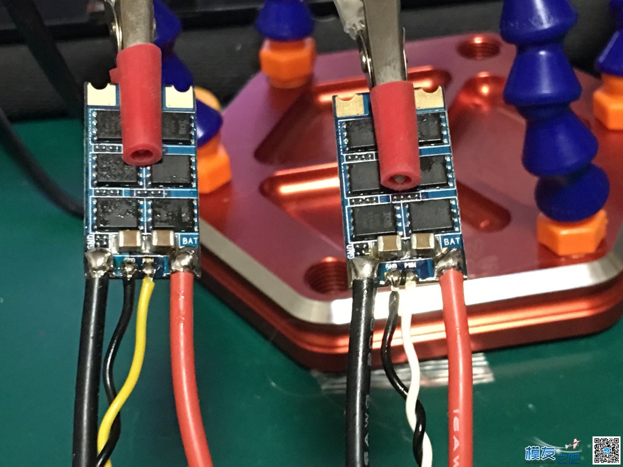

需要自己焊线,我觉得焊盘很好,我只有16的线比较粗,但也很牢固的焊上了
OMNIBUS F3+BUMPBEE 6S 30A+GEPRC-TX5装机贴 飞控,电调,电机,机架,苹果6S参数 作者:jacksondkone 9355
然后就是焊电调的线,我用的都是平常剪电调线剩下来的线头,颜色不一样大家见笑了,呵呵,推荐先焊电调线再焊电源线,我就顺序错了,但也很容易的就焊上了
OMNIBUS F3+BUMPBEE 6S 30A+GEPRC-TX5装机贴 飞控,电调,电机,机架,苹果6S参数 作者:jacksondkone 2857
电调准备好了,就往分电板上面焊了,推荐先用电工胶布把电调位置临时固定一下再焊,这样位置准确,可以剪掉多余的线,焊完也比较美观
OMNIBUS F3+BUMPBEE 6S 30A+GEPRC-TX5装机贴 飞控,电调,电机,机架,苹果6S参数 作者:jacksondkone 6989
OMNIBUS F3+BUMPBEE 6S 30A+GEPRC-TX5装机贴 飞控,电调,电机,机架,苹果6S参数 作者:jacksondkone 1786
焊完就是这个样子的,好的走线可以避免在飞行中的很多问题的,比如线长了被桨打到,碳板挤压割断啊什么的
OMNIBUS F3+BUMPBEE 6S 30A+GEPRC-TX5装机贴 飞控,电调,电机,机架,苹果6S参数 作者:jacksondkone 7724

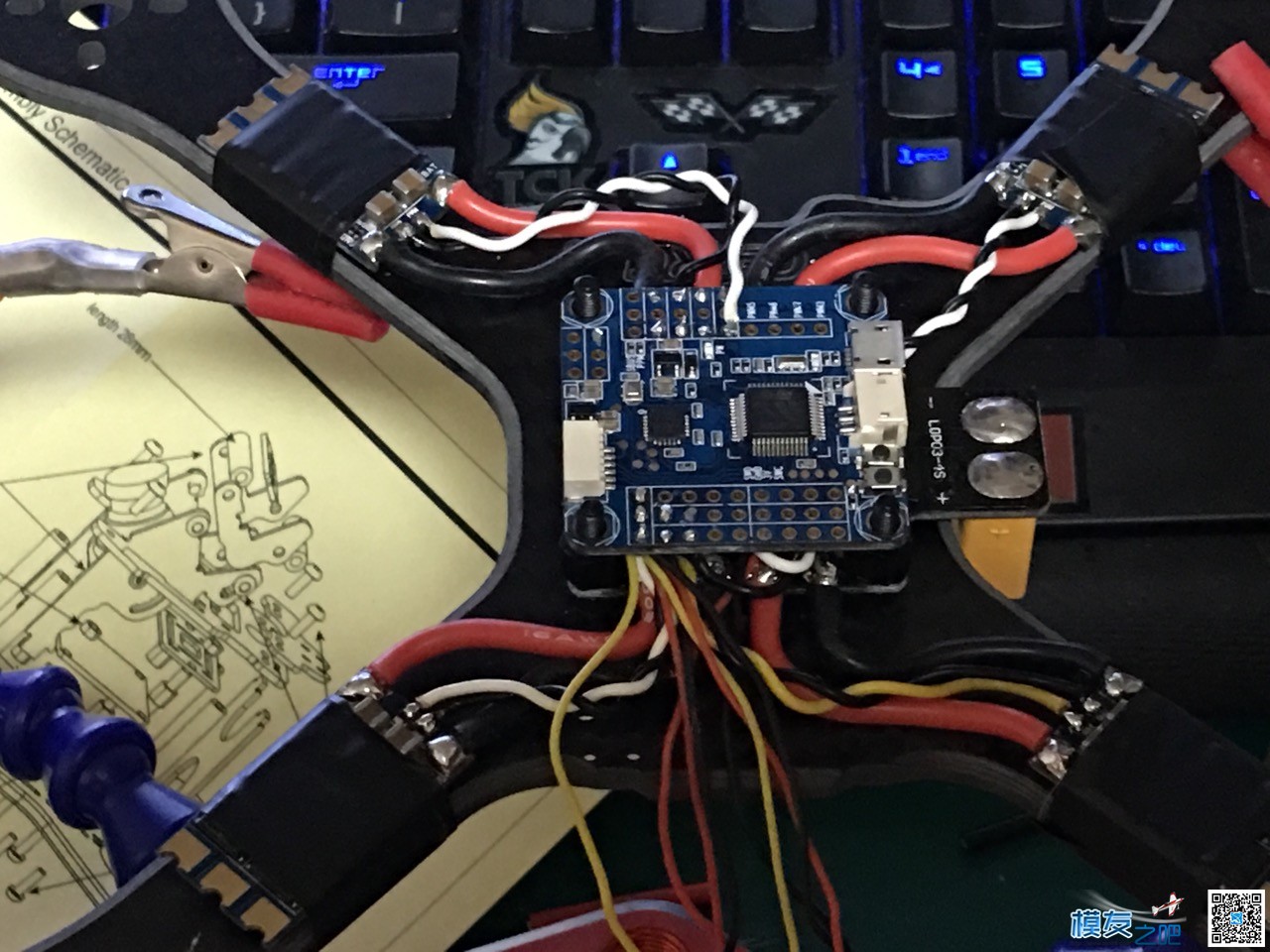

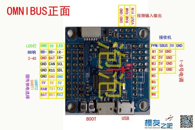

飞控上的线我都是从反面焊的,要注意飞控的方向,然后在根据距离和走线位置把信号线剪短,要注意信号线不是一样长的,千万别剪短了,到时候还要换,切记切记
OMNIBUS F3+BUMPBEE 6S 30A+GEPRC-TX5装机贴 飞控,电调,电机,机架,苹果6S参数 作者:jacksondkone 1991
所有线都焊完了,就是这个样子的,这个飞控看好说明书,还是很好安装的,我的电机还没有到货,到货了继续装机,感谢狼哥给我们带来这么牛逼的东西 OMNIBUS F3+BUMPBEE 6S 30A+GEPRC-TX5装机贴 飞控,电调,电机,机架,苹果6S参数 作者:jacksondkone 1797
有不明白的的可以去看泡泡老师的教程
OMNIBUS F3+BUMPBEE 6S 30A+GEPRC-TX5装机贴 飞控,电调,电机,机架,苹果6S参数 作者:jacksondkone 320
哈哈哈哈顺便秀秀我的骚狗哈哈哈哈哈
