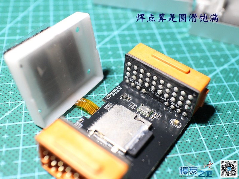

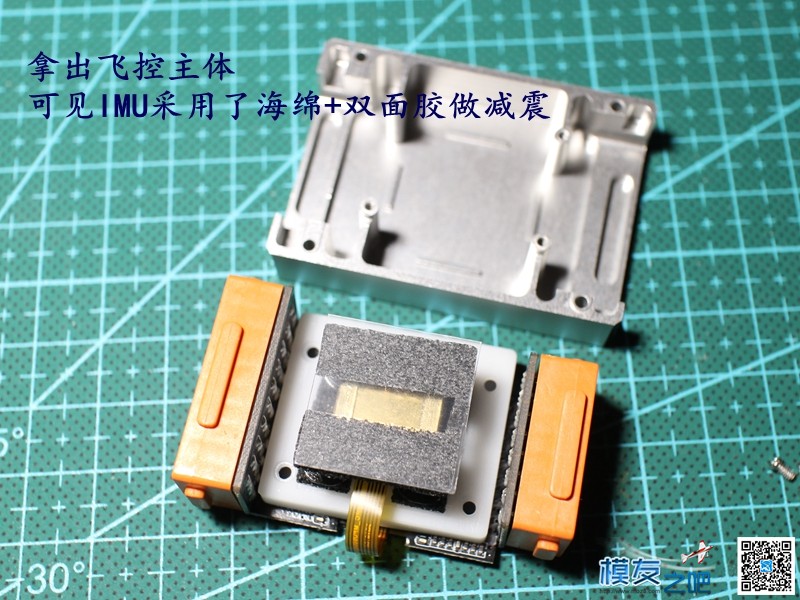

好了,海绵+双面胶固定的IMU就不拆了,老晋还要装机试飞,手笨,拆坏了返厂麻烦。

看样子做工还不错,赶快测试!

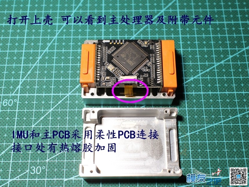

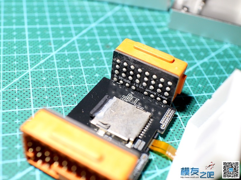

主控看着比较简单些。内存卡为什么不做个口可以直接取出来看

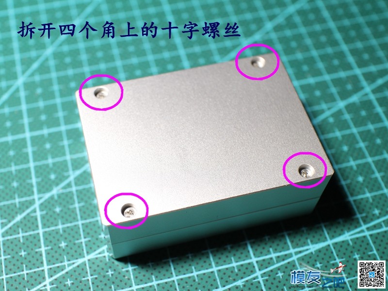

其实把cnc壳子换成塑料盒子,塑料盒子里面再电镀一层镍要轻的多

感谢老晋展示 那连接软排线 可真让人用着不放心啊

热熔胶不靠谱啊

内存卡是什么鬼。。怎么不是flash直接焊上去呢
那就显示不出高大上卖个好价钱了噻,买椟还珠,你懂的

太重,小型航拍机都嫌太重
