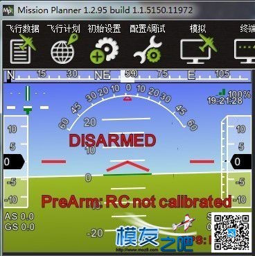

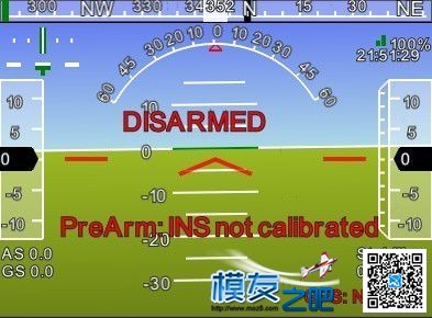

    当一个全新的固件下载进APM板以后,你首先需要做的是三件事:一是遥控输入校准,二是加速度校准,三是罗盘校准,如果这三件事不做,后续的解锁是不能进行的,MP的姿态界面上也会不断弹出红色提示:
    PreArm RC not calibrated(解锁准备:遥控器没有校准)
    《转自360doc>《APM调试步骤》整理版 固定翼,电池,飞控,电机,遥控器 作者:wlnr9999 5623
    PreArm INS not calibrated(加速度没有校准)
    《转自360doc>《APM调试步骤》整理版 固定翼,电池,飞控,电机,遥控器 作者:wlnr9999 6350
    file:///C:/DOCUME~1/ADMINI~1/LOCALS~1/Temp/msohtml1/02/clip_image006.jpg
    PreArm Compass not calibrated(罗盘没有校准)

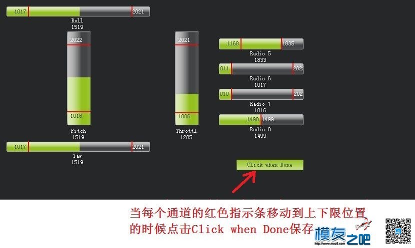

    遥控校准
    遥控校准需要连接你的接收机,具体连接请查看APM连接安装图,连接好后连接APM的USB数据线(也可以通过数传进行连接),然后打开遥控器发射端电源,运行MP,按下图步骤选择好波特率与端口后点击connect连接APM,接着点击Install setup(初始设置)——MandatoryHardware——Radio Calibrated(遥控校准)——点击窗口右边的校准遥控按钮
    《转自360doc>《APM调试步骤》整理版 固定翼,电池,飞控,电机,遥控器 作者:wlnr9999 3245
    点击校准遥控后会依次弹出两个提醒:分别是确认你遥控发射端已经打开and接收机已经通电连接,确认你的电机没有通电(这点非常重要,做这步工作的时候建议你的APM只连接USB和接收机两个设备)
    《转自360doc>《APM调试步骤》整理版 固定翼,电池,飞控,电机,遥控器 作者:wlnr9999 6829
    然后点击OK开始拨动遥控开关,使每个通道的红色提示条移动到上下限的位置
    最后点击CLICK WHEN DONE 保存
    当每个通道的红色指示条移动到上下限位置的时候,点击Click when Done保存校准时候,弹出两个OK窗口后完成遥控器的校准。如果你拨动摇杆时上面的指示条没有变化,请检查接收机连接是否正确,另外同时检查下每个通道是否对应

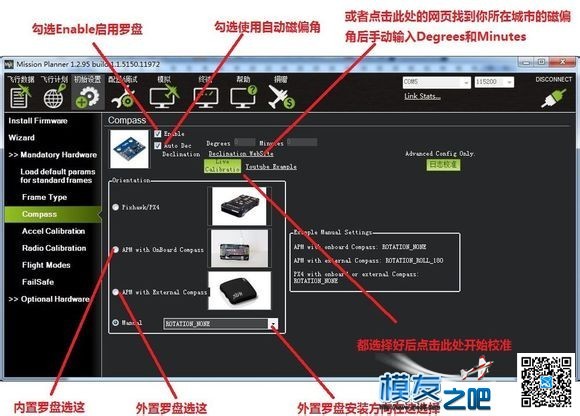

    罗盘校准
    罗盘校准的页面也跟上面的加速度校准一样在同一个菜单下,点击Install setup(初始设置)下的MandatoryHardware菜单,选择Compass菜单,按下图勾选对应的设置以后点击Live Calibrad(现场校准)
    《转自360doc>《APM调试步骤》整理版 固定翼,电池,飞控,电机,遥控器 作者:wlnr9999 7448
    点击以后会弹出一个提醒菜单:请在60秒内转动APM,每个轴至少转一次,即俯仰360度一次,横滚360度一次,水平原地自转360度一次,每个面至少自转360度一次;如果是外置罗盘,请转动外置罗盘
    在转的过程中,系统会不断记录罗盘传感器采集的数据,Samples数据量不断累加,如果Samples数据没有变化,请检查你的罗盘是否已经正确连接,60秒以后会弹出一个数据确认菜单,点击OK保存完成罗盘的校准
    《转自360doc>《APM调试步骤》整理版 固定翼,电池,飞控,电机,遥控器 作者:wlnr9999 6047
    关于外置罗盘的选择:如果你使用的是外置罗盘,你首先需要禁用内置罗盘,V2.5.2版本APM禁用内置罗盘的方法是断开罗盘芯片边上的一个预设焊盘焊点,V2.8.0版本的APM只需要拔掉板上标记为MAG的跳线帽即可;在校准过程中,如果你的外置罗盘是芯片字符向下安装的,则需要在Rotation下拉框中选择Rotation_Roll_180,意思就是罗盘芯片横滚了180度安装,机头方向不变。如果你还想自定义外置罗盘的机头指向,例如你可以选择Rotation_Yaw_45(机头偏转45度),Rotation_Pitch_180(俯仰翻转180度安装,机头机尾调换),其它选择请自行类推。

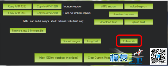

本文是“APM中文网”翻译自APM官方wiki而来。
跟着我!模式
跟随模式
可以让飞机像“跟屁虫机器人”一样, 你上哪他就跟你去哪!
跟随模式基于APM:Copter动态航点功能和MAVlink遥测命令。
你需要有:
一个带数传的APM多轴飞行器
笔记本
一个USB接口GPS
蓝牙GPS模块。
操作指南
设置其中一个飞行模式为“悬停”
在一个空地,设置APM:Copter,通过MAVlink建立一个无线连接
USB GPS蓝牙设备连接笔记本后,确保显示一个串行端口。使用模块随附的软件,确保GPS工作正常,并且搜到卫星。
起飞,一旦成功起飞,就切换到定点模式。(保持足够的高度,以确保飞行器在跟随你时不会伤到你,这可能是个不错的做法。)
在Mission Planner飞行数据界面,在附近的位置鼠标右击,接着单击“飞到这里”如果没问题,就可以尝试跟随模式了。
在Mission Planner里按Control-F,会打开下面的窗口。单击“Follow Me”
将弹出此窗口。选择已分配给GPS设备的串行端口,不用管波特率多少。
一旦单击“连接”,Mission Planner就从你的设备读取GPS数据,然后每隔两秒给APM飞行器发送“飞到这里”命令。
现在拿起笔记本,开始四处走走吧。
APM飞行器应该会跟着你!
如果你设置高度为1.5米的话可能不错,可以看看你能不能驾驶它。
如前所述,要想避免受伤,就要有保持足够的飞行高度。
不管怎么说,跟随模式一个非常棒的功能,但尤其是没有对螺旋桨采取保护措施的情况下,使用“跟着我模式”时,一定要注意安全!
