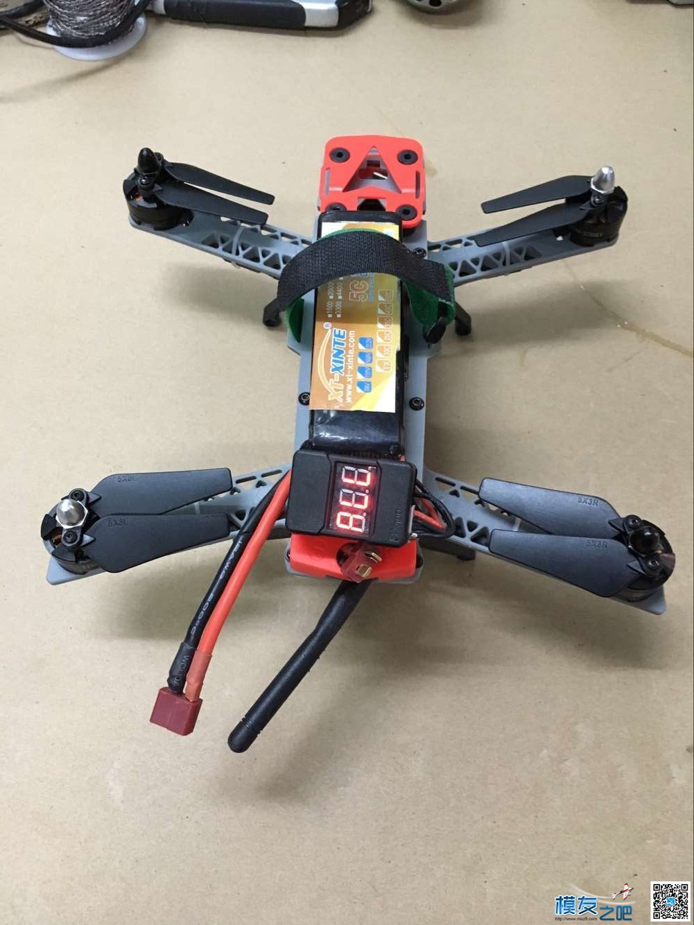

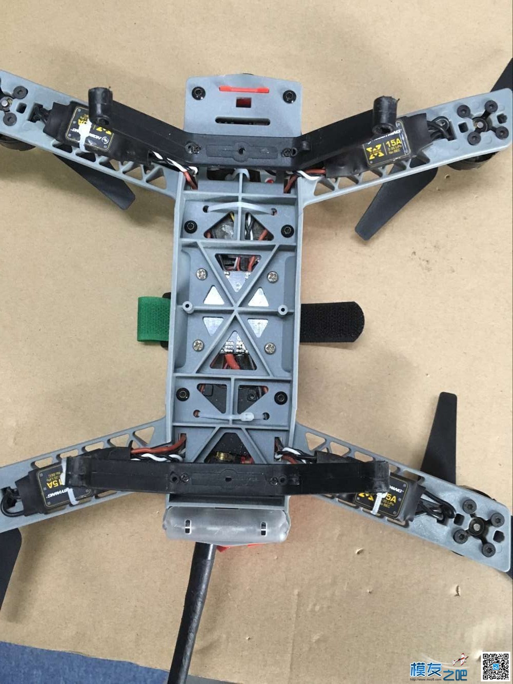

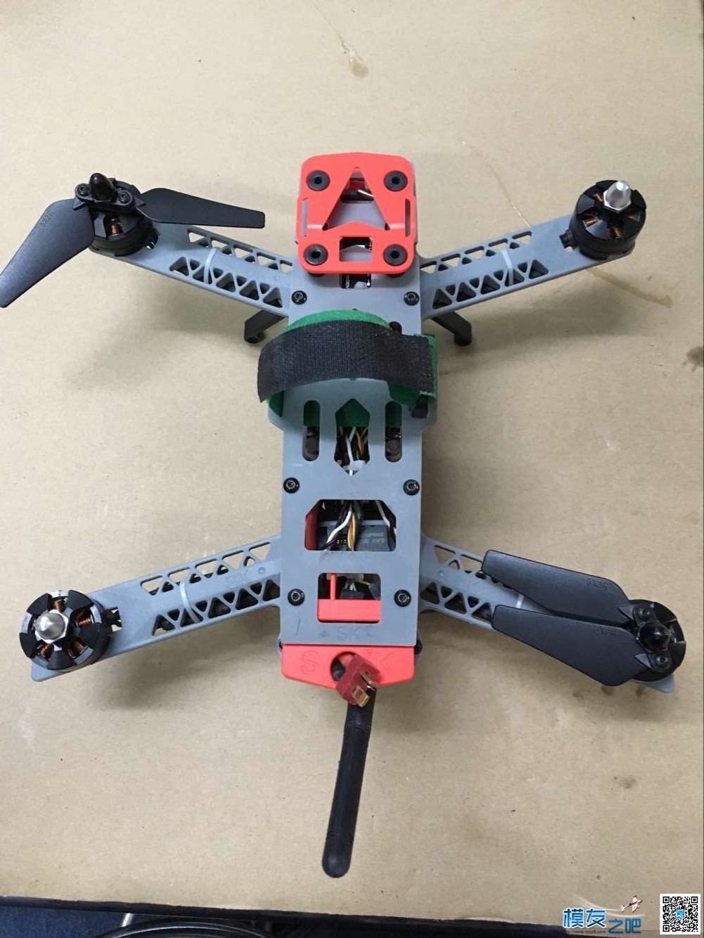

  260轴距的穿越机,使用F3飞控和2300kv电机、5030的折叠桨、好盈15A电调、XINTE2200Mah 3s电池、CCD摄像头、飞越300mW铝壳带散热5.8G图传、AT9和一个7寸双接收5.8G显示屏。机架尾部有个LED灯。整体看起来很简洁,所有的线都集中在机架里面及底部。原来的机架我嫌矮了就丢掉了,给它找了一对直机用的脚架,看起来感觉还不错。装好机之后,迫不及待的想去炸一下,用2200mah 电池,测试了下飞行时间,低空悬停14min,低空穿越13min(在室内200平的尾楼)。。。全手动模式个人感觉挺跟手的,可能是因为最近常拿它调飞行姿态的原故吧,我还特意找了个朋友来试了下这机子,他飞大疆那还好,这个全手动F3的260到他手上就完全是个新手了。 目前还在找一个原因,全手动模式下,起飞的时候有点偏移,遥控器微调纠正现有的偏移,稍微会好点。还是达不到理想的效果。由于经常调试把Micro的插口给整坏了,前两天正准备给它加固下,没想到给它整废了。现在只能重新换一个插座了。如图的整机不带电池遥控388g
