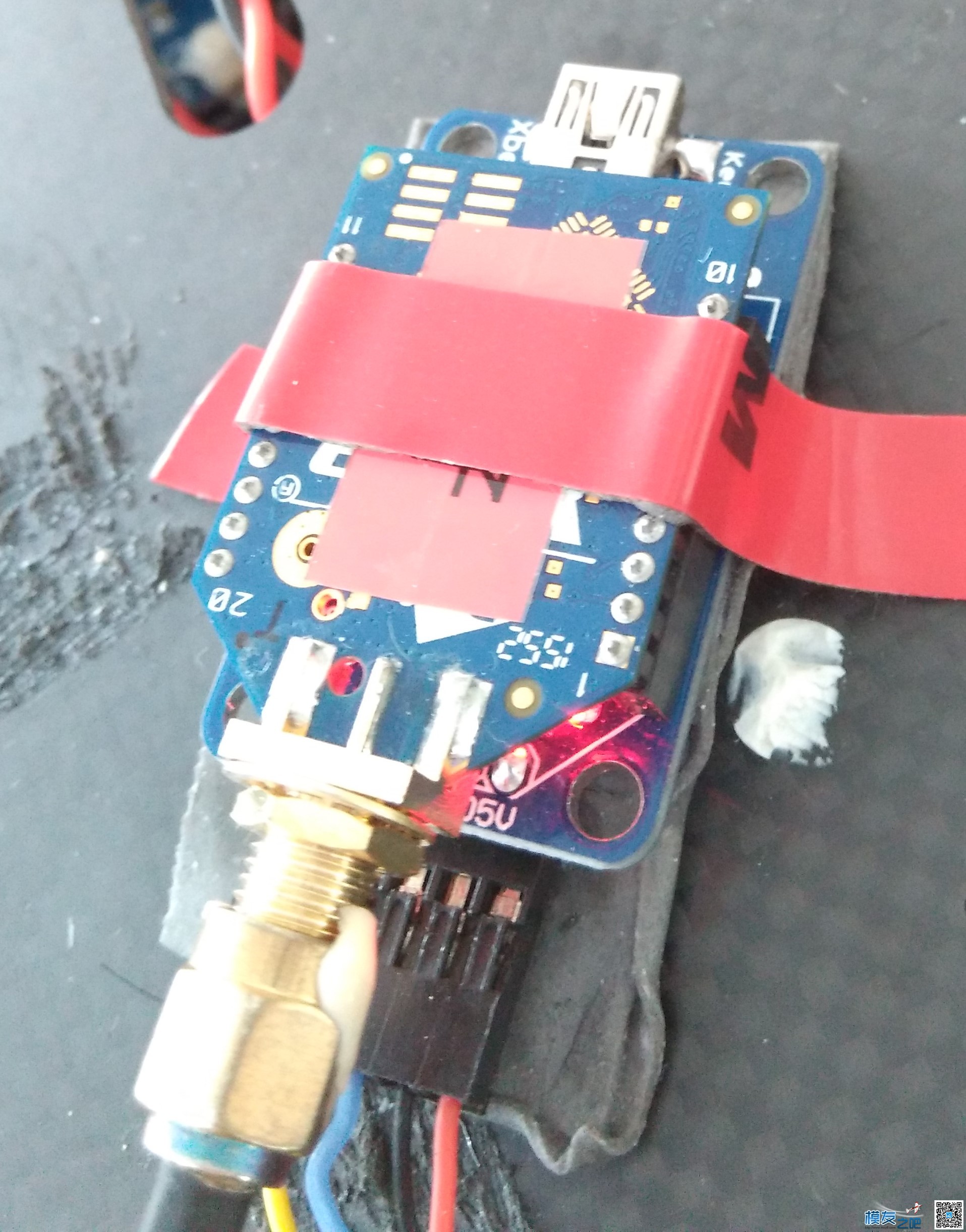

发表于 2016-8-29 15:39:22 | 显示全部楼层 |阅读模式
每次飞机上电后,数传连不上,其他不动,只要把数传供电重新拔插一次就好了?求大神指点,困惑好久了

发表于 2016-8-30 07:29:58 | 显示全部楼层
供电顺序问题吧
发表于 2016-8-30 07:44:41 | 显示全部楼层
可能是飞控输出电压不稳定

是不是启动瞬间电压不够,没有开起来
 楼主| 发表于 2016-8-30 09:32:34 | 显示全部楼层
已搞定,是电压问题,飞控出来电压不稳定,我从外部给了个5v电压有问题,导致这个问题

最后量电压的结果是什么?
