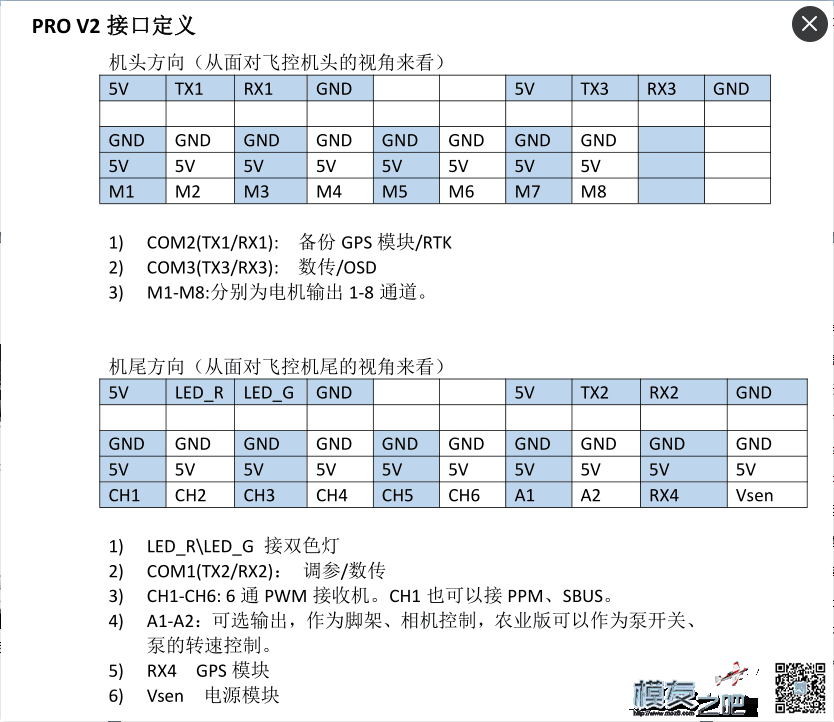

晋哥,帮搞个V2接OSD的接线图嘛(说明书里只有PRO的,不敢下手),要是有数传接线图一起就更好了,呵呵

V2线序,别接错就没问题。兼容的什么数传什么的不知道是不是通用。

太感谢了太感谢了太感谢了
