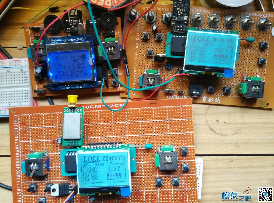

[单片机课堂] 用萝莉控飞了个远的。单边8公里。当然用了433转发。。视频
 楼主| 发表于 2016-9-18 16:54:07 | 显示全部楼层
左瘸子 发表于 2016-9-13 20:27
大神你的那个433瓶子底   的天线效果怎样?433发射机多少功率的?    有做这个433的教程不? ...
2w  的   加了散热片  加了散热风扇
                       天线  有线电视线自制      15公里没失控过

图传用的是什么
 楼主| 发表于 2016-9-24 19:36:13 | 显示全部楼层
1.2G      。。。。。。

cyb2688 发表于 2016-9-18 16:54
2w  的   加了散热片  加了散热风扇
                       天线  有线电视线自制      15公里没失控 ...
收发都是2W的吗?

那个433 应该是非凡早期的产品,本身应该就是opnelrs ,楼主可以刷openlrs新版的玩,也可以自制接收机

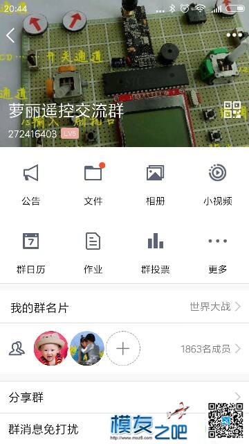

大哥,能发个萝莉控的固件嘛 417493753,好想做
发表于 2017-3-22 20:36:04 | 显示全部楼层
eason爹 发表于 2017-3-22 16:27 用萝莉控飞了个远的。单边8公里。当然用了433转发。。视频  作者:世界大战 1399
加入这个群,在群文件里不仅有控的教程固件,还有电调接收等等。还支持在线帮助。
