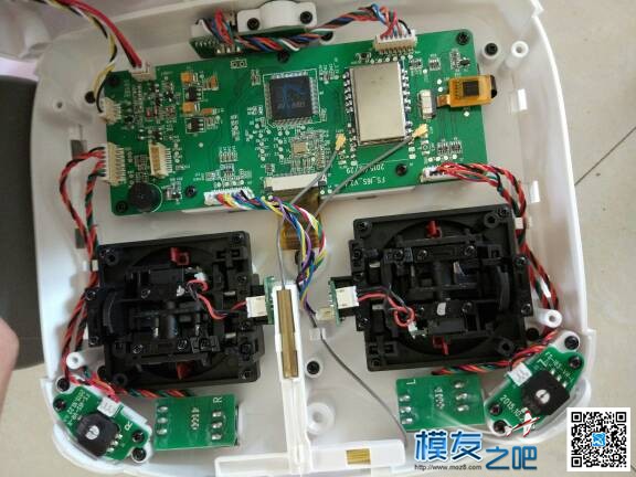

我想改FS-i6s用锂电池我要咋样改?

可以。关键电池要放得下

为什么不用3.2V那种磷酸铁锂?我的I6就用磷酸铁锂,不用改电路

I6S是4.5到6V的电压吧?我I6改的充电宝供电,就是焊接一个micro USB的口的两边的两根线出来,正好正负极。充电宝5V的电压,嘿随便搞

I6S是4.5到6V的电压吧?我I6改的充电宝供电,就是焊接一个micro USB的口的两边的两根线出来,正好正负极。 ...
2s直接插可以吗
2S插可以,烧坏三段稳压器,然后就坏了。。。  详情 回复 发表于 2016-9-6 13:45

买个稳压5v接在2S上
买个降压模块就行了吧
可以可以 。7805就可以  详情 回复 发表于 2016-9-6 18:21

可以可以 。7805就可以
