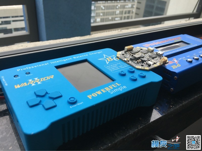

今天外场测试结果!输入用的是5s的锂铁!正常使用!充4s 1300容量的格氏75c电池,开的是7a充电,实际充电时降低到5.3a,不知道什么原因!电池电压3.75v,充满花费时间15分钟左右!时间还是有点长的,不过平衡性还算不错!内阻检测没有找到!
总结一下:充电器外观不错
但是功率没有a9.608大,是造成充电慢的主要原因!屏幕信息量很大,但是不够简洁!新手操作起来有一定困难!
不带电源199的价格 我个人认为稍微贵了点,不具备市场竞争力!
建议厂家搭配10a电源!让新手操作更方便便捷!
以上评测纯属个人观点!不喜勿喷!

功率问题,你换3S估计能达到7A,或者你充6S开7A估计会降更低,因为充电器的功率不变,电池电压高了,电流自然会下降,

608那个逗逼,电池充不饱,我就不说了,在那个群里面大家都知道,每日一故障报告,返厂两次,最后烦了被我给出了。后来买的串口,1.3版本的B6游戏盒子,到手150,有内阻测量,功能也加了不少,刚开始不适应。玩了几天,我觉得还是很容易操作的,几个快捷按键,两根手指,很轻松的,页面很简洁,啥啥都在一个页面。包装是很土,根本和充电器不配,配件也不多,反正我手上大把线,到也无所谓。我不用大电池,4S以下完全没压力,平衡还是很好的,充完电,放几个小时,电压还是在4190,我的是LIPO电池,后来看说明书,原来很多参数设置,敢说200块左右的充电器,没这么专业的。楼主说的设了7A,实际到5A,估计是100W功率限制住了,这款也有150W,我是觉得没必要,电池也是钱,不保养,就是个大坑,厂家说的3c充电,我是不会用。
