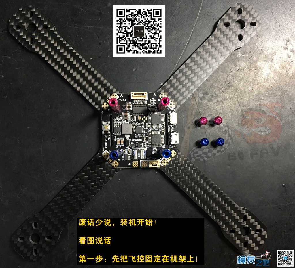

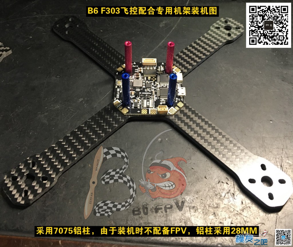

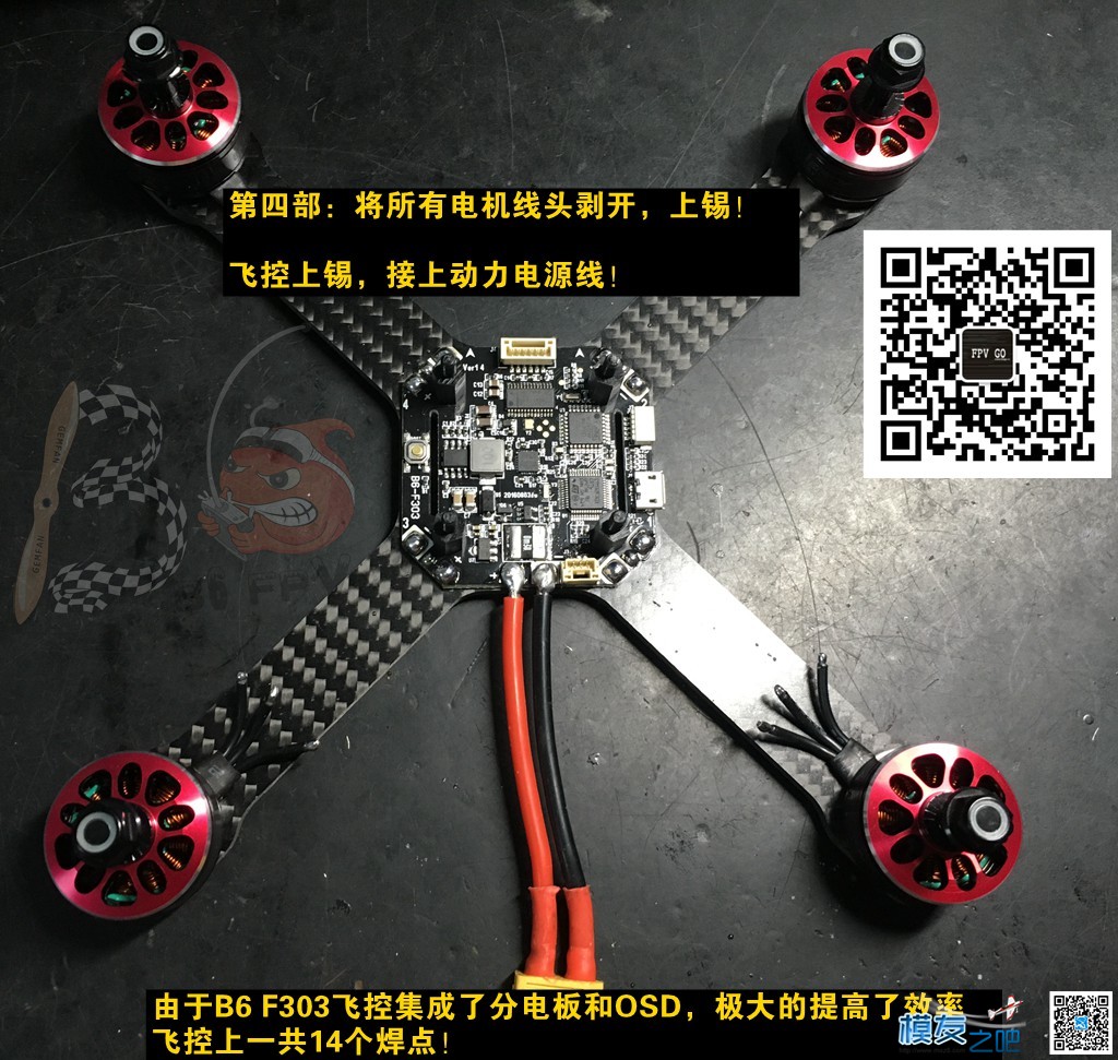

萝卜团队B6 FPV又玩新花样~6S飞机即将起飞~装机教程!

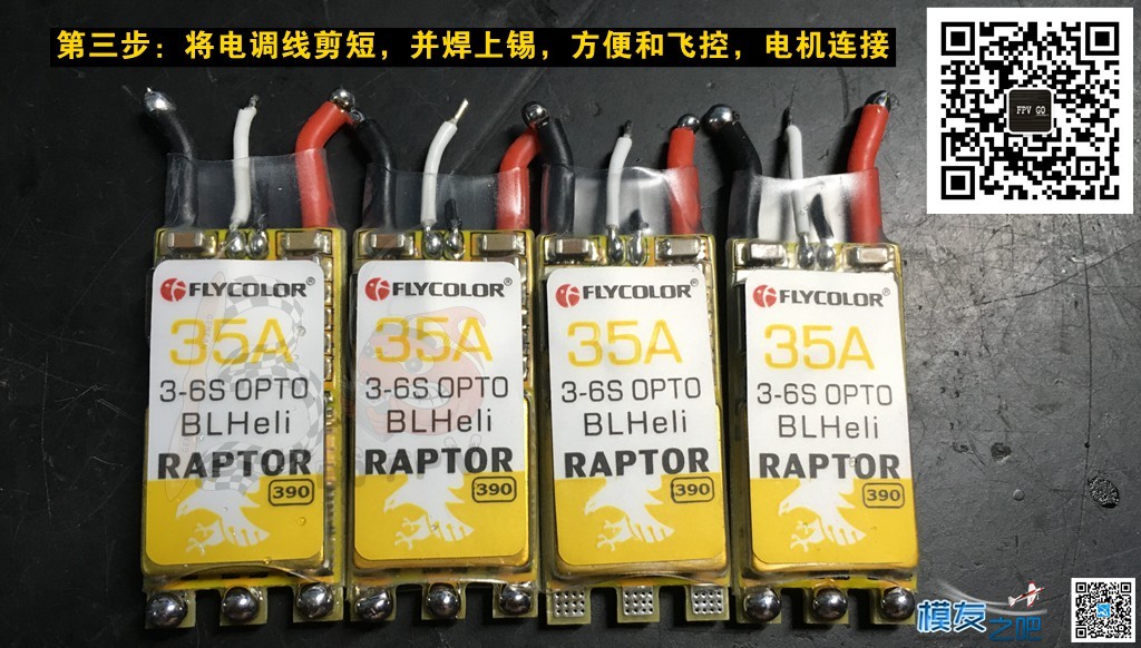

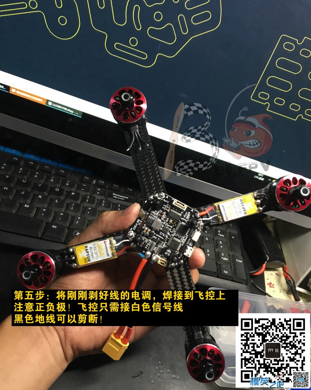

问一下电调的信号负极都不用接的吗
发表于 2016-9-10 22:55:37 | 显示全部楼层
我见过的电调除了大疆的都是信号线的地线与电源线相同,都公地
发表于 2016-9-10 23:01:24 | 显示全部楼层
小卖部的1600w 发表于 2016-9-10 22:42 萝卜团队B6 FPV又玩新花样~6S飞机即将起飞~装机教程! FPV,苹果6S参数,苹果6S电池,苹果7和6s,苹果6s屏幕 作者:败笔绘青烟 726
问一下电调的信号负极都不用接的吗
跟电源地线公用的辣~
发表于 2016-9-10 23:04:45 | 显示全部楼层
败笔绘青烟 发表于 2016-9-10 23:01 萝卜团队B6 FPV又玩新花样~6S飞机即将起飞~装机教程! FPV,苹果6S参数,苹果6S电池,苹果7和6s,苹果6s屏幕 作者:小卖部的1600w 287
跟电源地线公用的辣~
那公用为什么还要引出来?
 楼主| 发表于 2016-9-10 23:08:11 | 显示全部楼层
问一下电调的信号负极都不用接的吗
关于这个问题,我碰到过一些奇葩电调。虽然供地,但是也不能用。真的好奇葩
发表于 2016-9-10 23:11:31 | 显示全部楼层
zr80 发表于 2016-9-10 23:08 萝卜团队B6 FPV又玩新花样~6S飞机即将起飞~装机教程! FPV,苹果6S参数,苹果6S电池,苹果7和6s,苹果6s屏幕 作者:小卖部的1600w 5909
关于这个问题,我碰到过一些奇葩电调。虽然供地,但是也不能用。真的好奇葩 ...
所以我觉得既然厂家留了这条线还是焊上去比较好,应该用来扛干扰的

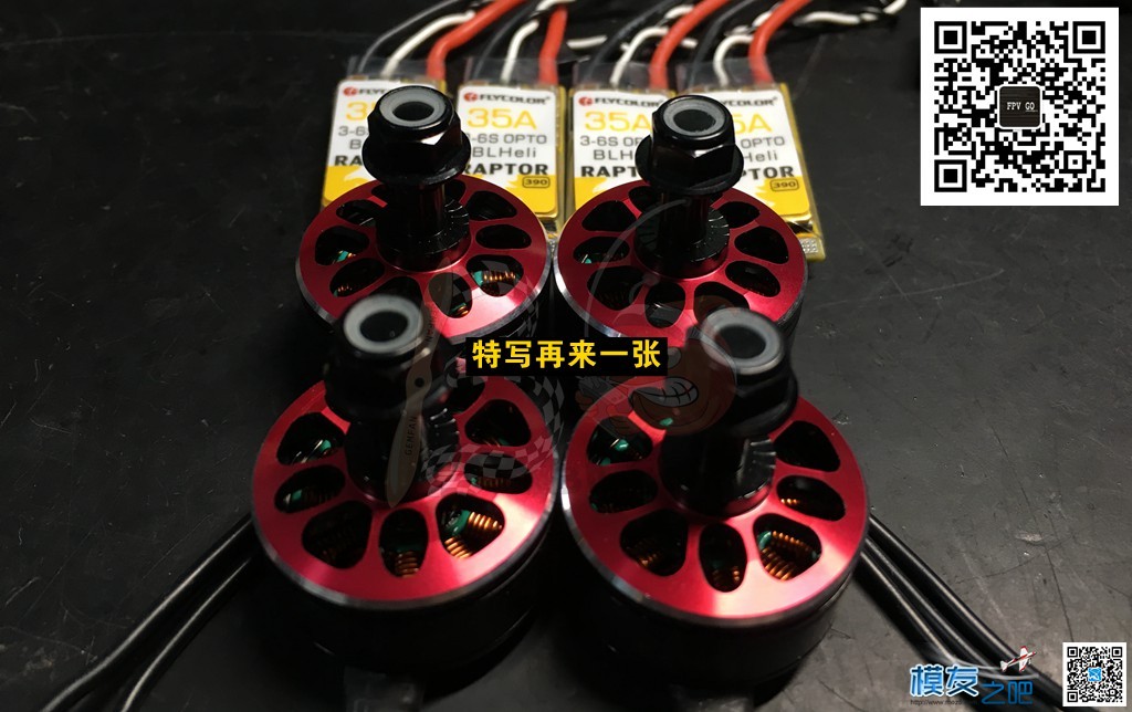

这个电机可以6S?
哟喂,那有点 厉害了哦……

小卖部的1600w 发表于 2016-9-10 23:04 萝卜团队B6 FPV又玩新花样~6S飞机即将起飞~装机教程! FPV,苹果6S参数,苹果6S电池,苹果7和6s,苹果6s屏幕 作者:败笔绘青烟 8431
那公用为什么还要引出来?
并不是所有飞控都有分电板,对于没有分电板的飞控,或者直插接收单独一根信号线怎么形成完整的闭合电路呢?
