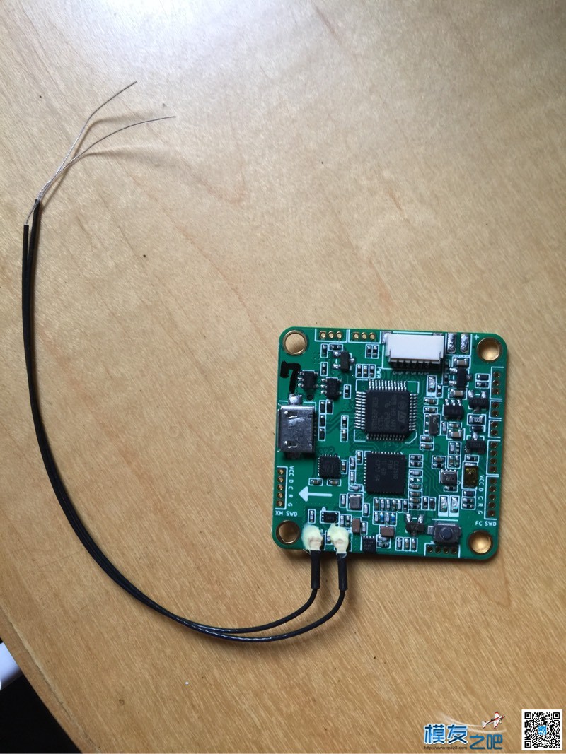

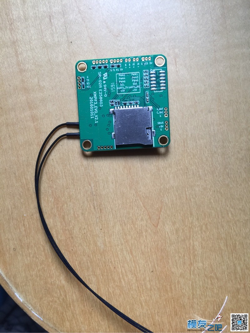

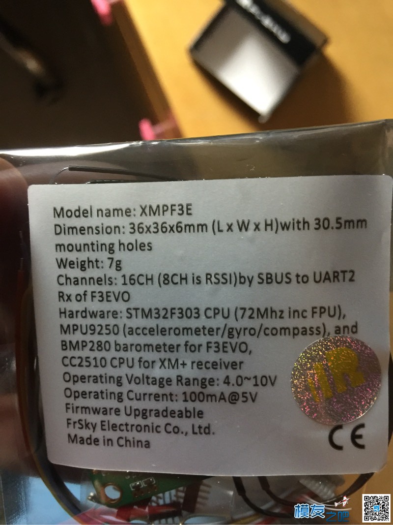

电调选PWM了没有?
刷最新3.0.0正式版,今天刚出来的试试。
泡泡老师,请问这F3飞控可以给个教程吗?不会弄呀,非常感谢你!

第一次看到,看上面带二根辫子?是带接收机的吗?输出是那组PWM OUT,最大可接6轴

是的,新的,集成接收机可以省点空间,所以就问问老师咯!这资料太少了

它有两组pwm喔

看说明书上个针脚的定义,想一想就知道该怎么接线了、
