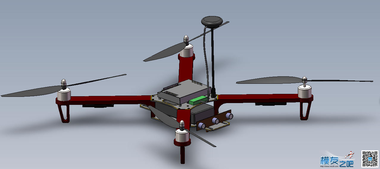

DO VIS: APM开源自动避障系列教学贴 第一课更新完毕!!! 无人机,飞控,开源,四轴,APM 作者:DOVIS666 9919
第一课:材料准备及基础知识讲解

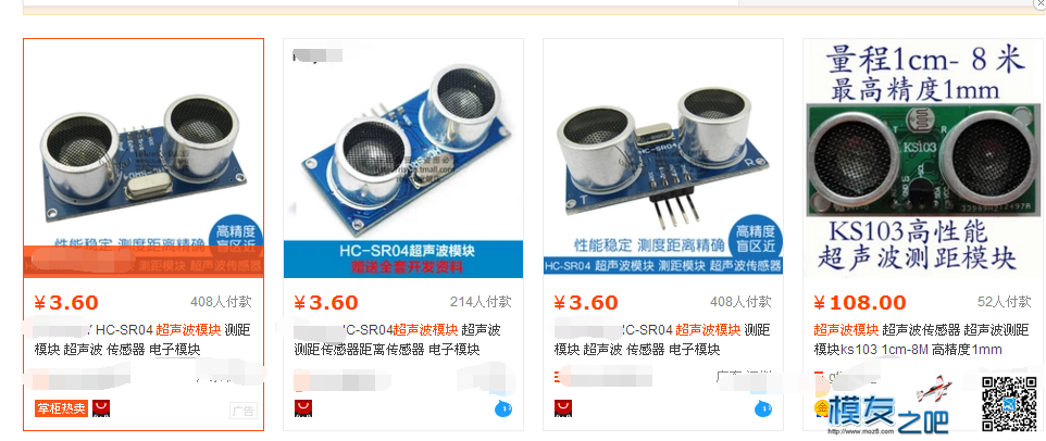

1,超声波模块(超声波模块鱼龙混杂,本帖不做详细推荐,但是尽量要贵一点的,超声波质量关乎着最后的避障效果,实际请自行选择。本帖使用的是一款三目超声波模块,售价200元左右)
DO VIS: APM开源自动避障系列教学贴 第一课更新完毕!!! 无人机,飞控,开源,四轴,APM 作者:DOVIS666 5213
DO VIS: APM开源自动避障系列教学贴 第一课更新完毕!!! 无人机,飞控,开源,四轴,APM 作者:DOVIS666 1706
(本贴使用)

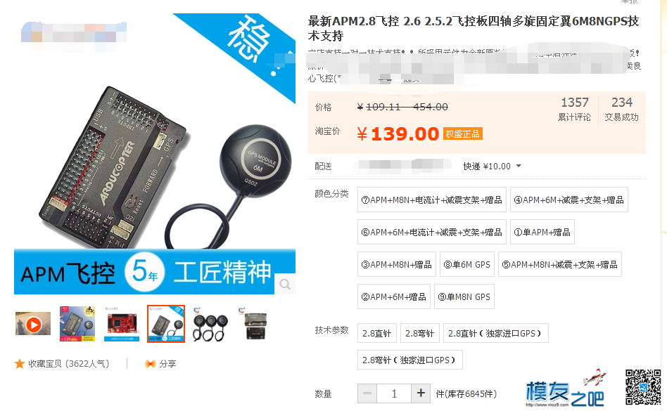

3.APM 2.8飞控 (GPS土豪随意)
DO VIS: APM开源自动避障系列教学贴 第一课更新完毕!!! 无人机,飞控,开源,四轴,APM 作者:DOVIS666 8449

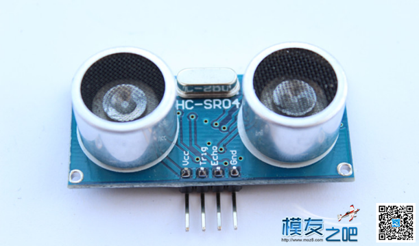

如何实现无人机自主检测障碍物,首先要实现的是如何精确的测量无人机与障碍物之间的距离,只有先测量出危险范围内的距离,才可以有时间在撞向障碍物之前停止无人机的前进动作,进而避免事故的发生。就如人类或其他动物在前进的过程中,只有先看见前方的障碍物,并且会大致估算出自己与障碍物之间的距离,才能决定下一步的行为方向,因此虽然看似测距停止的这种思路很简单粗暴,但在实际应用中还是有一定的存在意义。
原理讲解我选择使用的是SR-04双目超声波模块。(便宜啊便宜 几块钱一个哈哈)
DO VIS: APM开源自动避障系列教学贴 第一课更新完毕!!! 无人机,飞控,开源,四轴,APM 作者:DOVIS666 1471
HC-SR04产品特点[size=10.5000pt]、典型工作用电压:5V
[size=10.5000pt]2、超小静态工作电流:小于2mA
[size=10.5000pt]3、感应角度:不大于15 度。
[size=10.5000pt]4、探测距离:2cm-400cm
[size=10.5000pt]5、高精度:可达0.3cm
[size=10.5000pt]6、盲区(2cm)超近。
HC-SR04接口定义:[size=10.5000pt]VccTrig(触发端)、 Echo(回声端)、 Gnd
[size=10.5000pt]本产品使用方法:触发端发一个10US 以上的高电平,就可以在回声端等待高电平输出.一有输出就可以开定时器计时,当此口变为低电平时就可以读定时器的值,此时就为此次测距的时间,方可算出距离.如此不断的周期测,就可以达到你移动测量的值了。

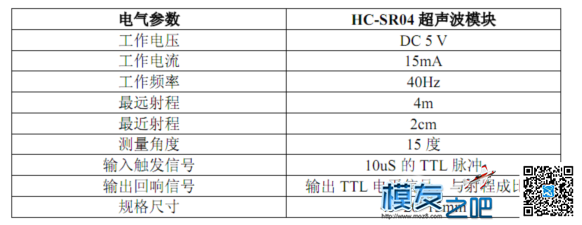

超声波模块电气参数 DO VIS: APM开源自动避障系列教学贴 第一课更新完毕!!! 无人机,飞控,开源,四轴,APM 作者:DOVIS666 2716 [size=10.5000pt]
超声波测距原理[size=10.5000pt] 超声波是一种频率比较高的声音,指向性强.超声波测距的原理是利用超声波在空气中的传播速度为已知,测量声波在发射后遇到障碍物反射回来的时间,根据发射和接收的时间差计算出发射点到障碍物的实际距离。由此可见,超声波测距原理与雷达原理是一样的。
[size=10.5000pt]       测距的公式表示为:L=C×T 式中L 为测量的距离长度;C 为超声波在空气中的传播速度;T 为测量距离传播的时间差(T 为发射到接收时间数值的一半)。已知超声波速度C=344m/s (20℃室温)
[size=10.5000pt]      超声波传播速度误差超声波的传播速度受空气的密度所影响,空气的密度越高则超声波的传播速度就越快,而空气的密度又与温度有着密切的关系,近似公式为:C=C0+0.607×T℃ 式中:C0为零度时的声波速度332m/sT 为实际温度()
[size=10.5000pt]    对于超声波测距精度要求达到1mm 时,就必须把超声波传播的环境温
[size=10.5000pt]度考虑进去。
