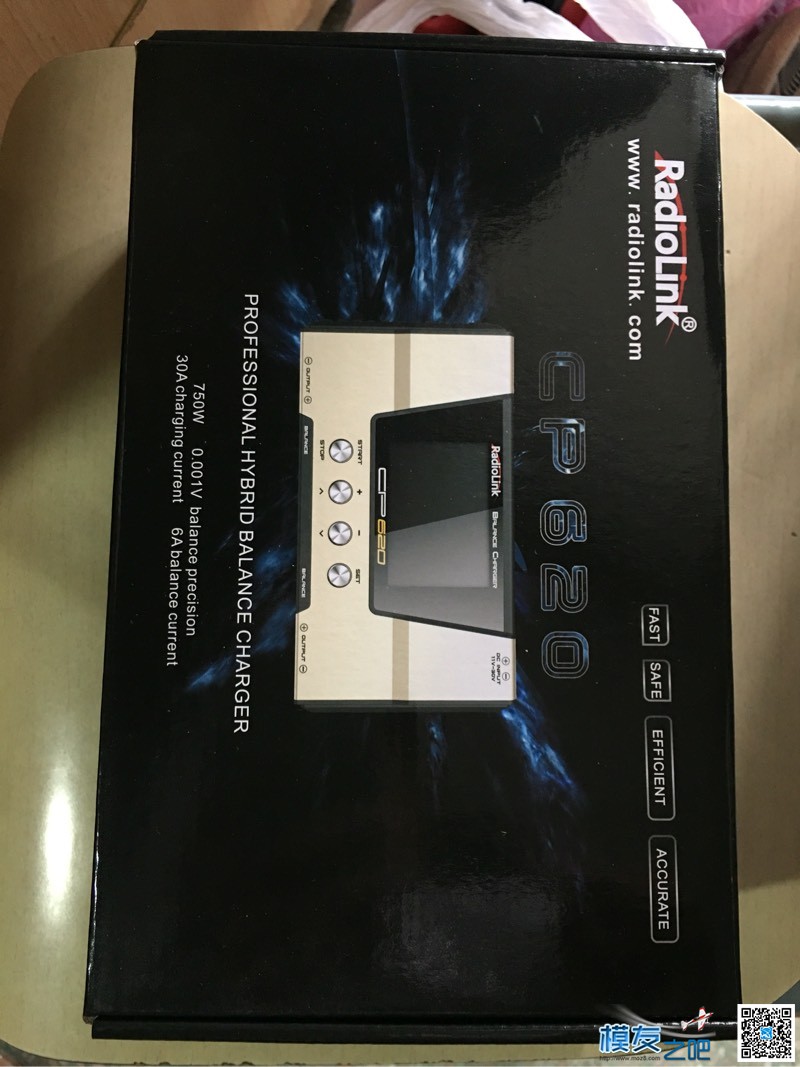

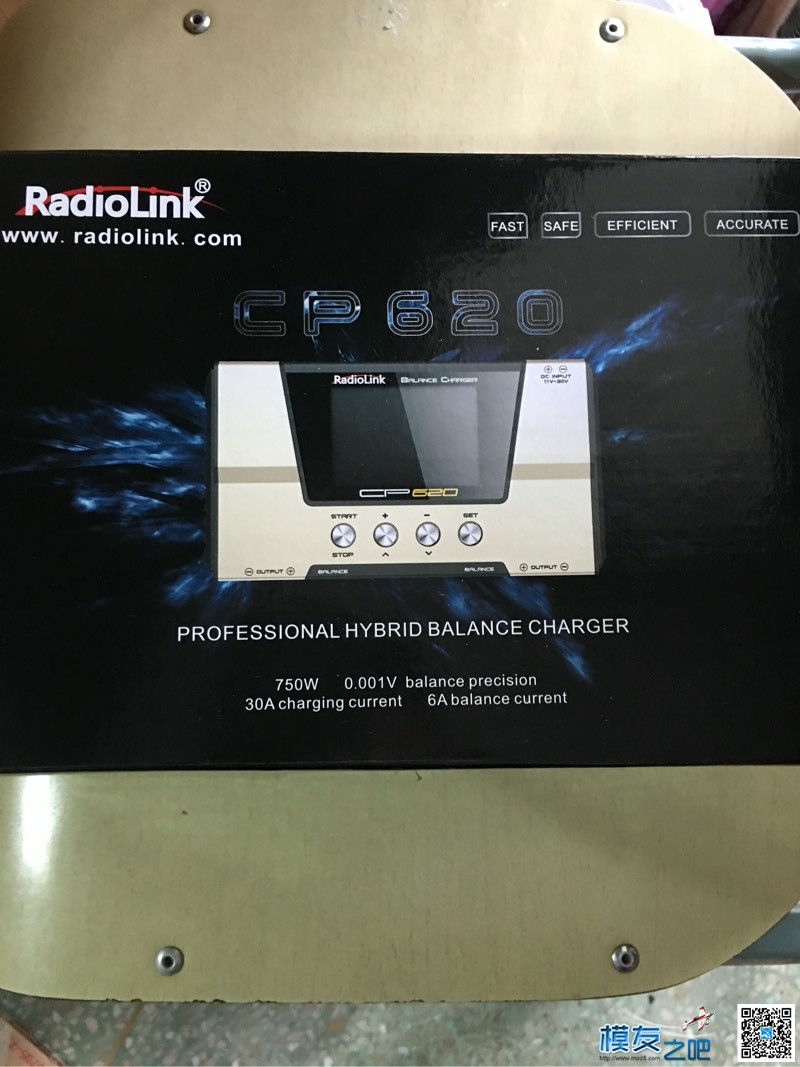

等了大半个月,终于拿到了cp620,最开始是从乐迪张工那边得到消息说乐迪首款大电流独立平衡充专场发布会的消息。
来来来,先上菜了。

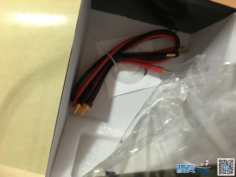

包装还算可以,因为是首发,所以乐迪还送免费的刻字纪念,算私人订制吧。。

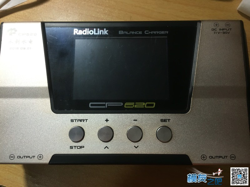

整个外观看起来很漂亮,两边是风扇,材料是塑料的,稍微有点low,感觉有点脆,希望下一次能可以考虑一下,按键和正常充电器设置的基本一样,很实用,不过摸起来有点松松的感觉,不知道是不是个别现象,如果打分的话,给个8分吧。

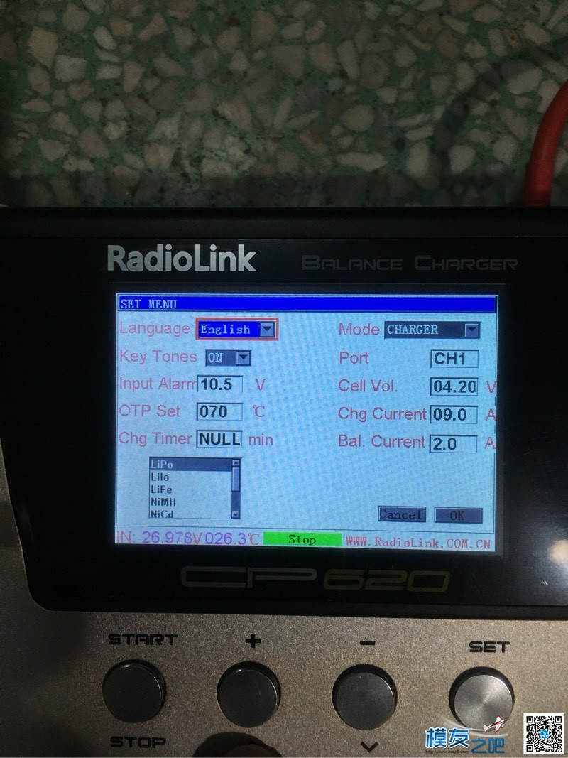

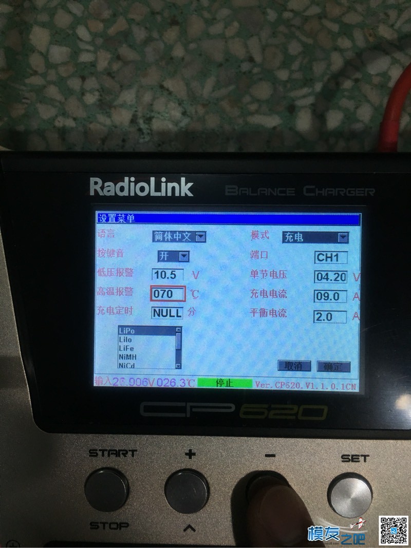

 楼主| 发表于 2016-9-13 21:55:41 | 显示全部楼层

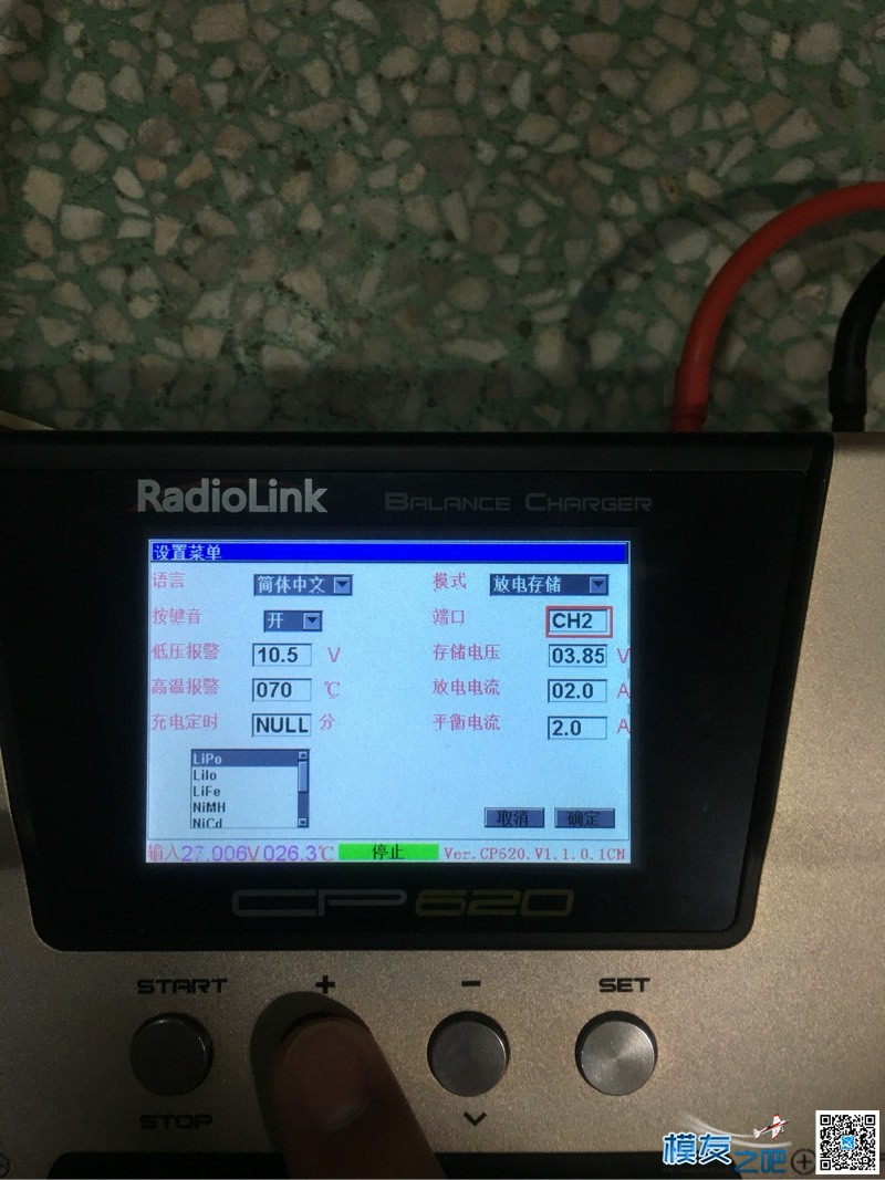

再来说说界面撒,界面可以有中文,可以有中文,可以有中文,重要的事情说三遍,对于鄙人这种看到英语就想睡觉的人算福音,感谢乐迪

 楼主| 发表于 2016-9-13 21:58:58 | 显示全部楼层
模式有充电和放电两个功能,鄙人打算CH1充电,CH2放电,单节电压,充电电流,平衡电流也同样可以按自己需要设置,十分方便

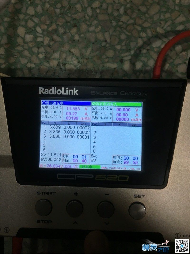

 楼主| 发表于 2016-9-13 22:03:09 | 显示全部楼层
来试试充电,当有电池接入时,充电器会在左上角显示(有电池接入),设置的充电电流,平衡电流,电压,都会显示,一目了然,十分方便用户。充电时候,会显示电池各片电芯情况,实时充电电流,按+和-可以切换查看电池内阻和充电容量,以及充电时间和剩余时间。

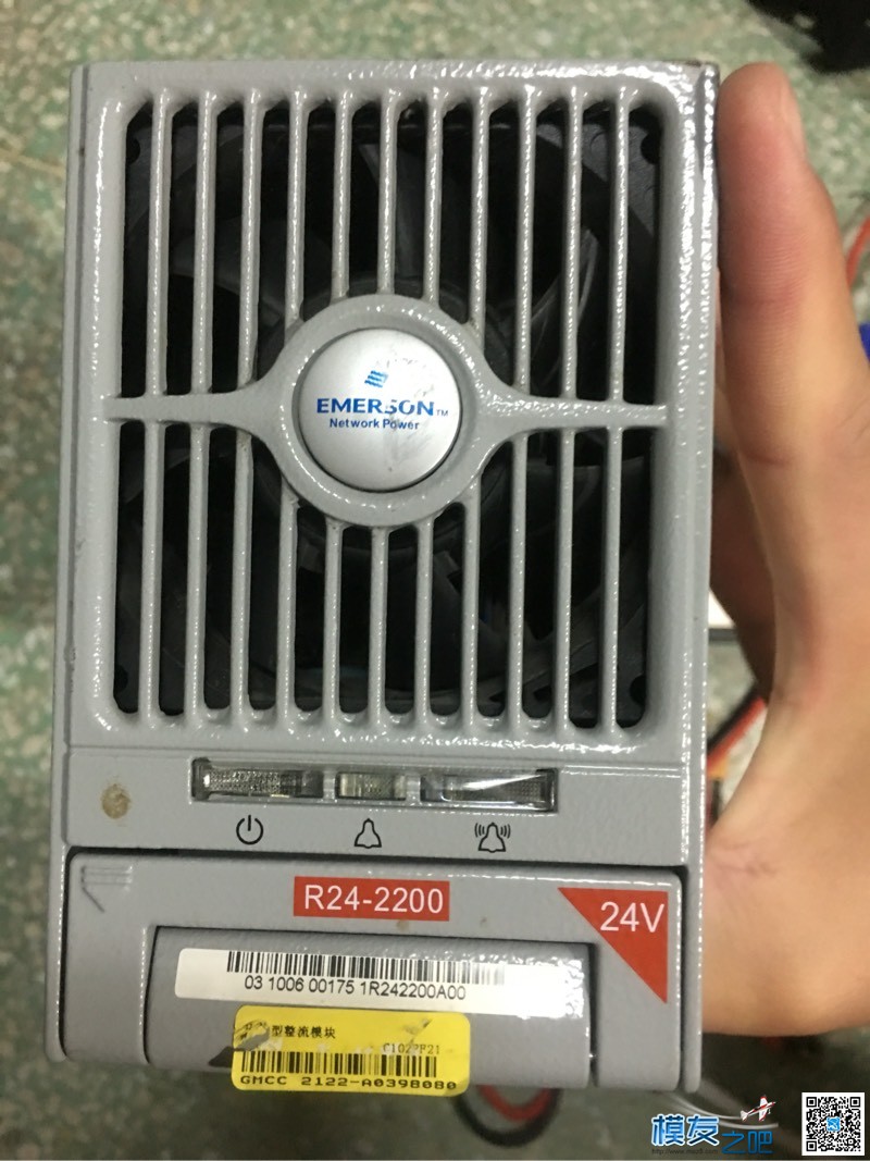

对于电源,大家一直议论纷纷,我也很纠结选啥,最后选择了艾默生R24-2200,某宝买的,专卖二手电源,感觉还不错,声音还可以接收,不过略大,目前觉得和乐迪还是很配的。
