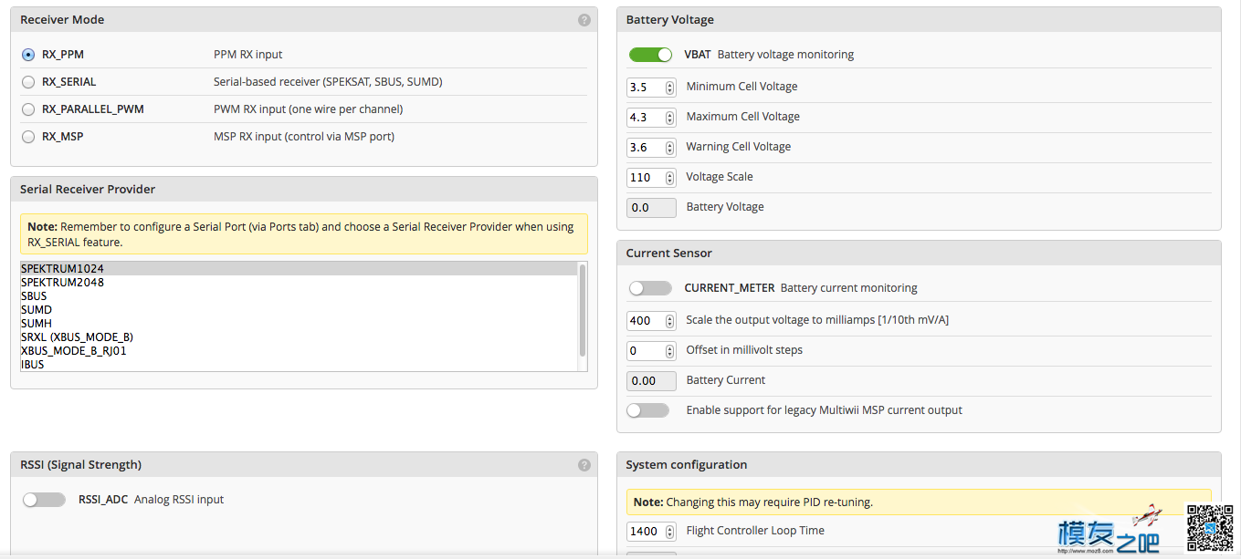

你这个是华科尔 716 接收机吧,CF地面站要设置PPM设置 f3飞控接收机对频后,CF里通道对遥杆无响应? 飞控,接收机 作者:愤青老年 8986
对是华科尔RX716接收机,遥控器是D10原厂固件,因华科尔RX716是PPM,所以也就在CF里设置成PPM接收: 设置的照片如下:  详情 回复 发表于 2016-9-15 21:52
 楼主| 发表于 2016-9-15 21:52:26 | 显示全部楼层
设置的照片如下:
f3飞控接收机对频后,CF里通道对遥杆无响应? 飞控,接收机 作者:剑_蓝 1541
f3飞控接收机对频后,CF里通道对遥杆无响应? 飞控,接收机 作者:剑_蓝 3409
f3飞控接收机对频后,CF里通道对遥杆无响应? 飞控,接收机 作者:剑_蓝 8073

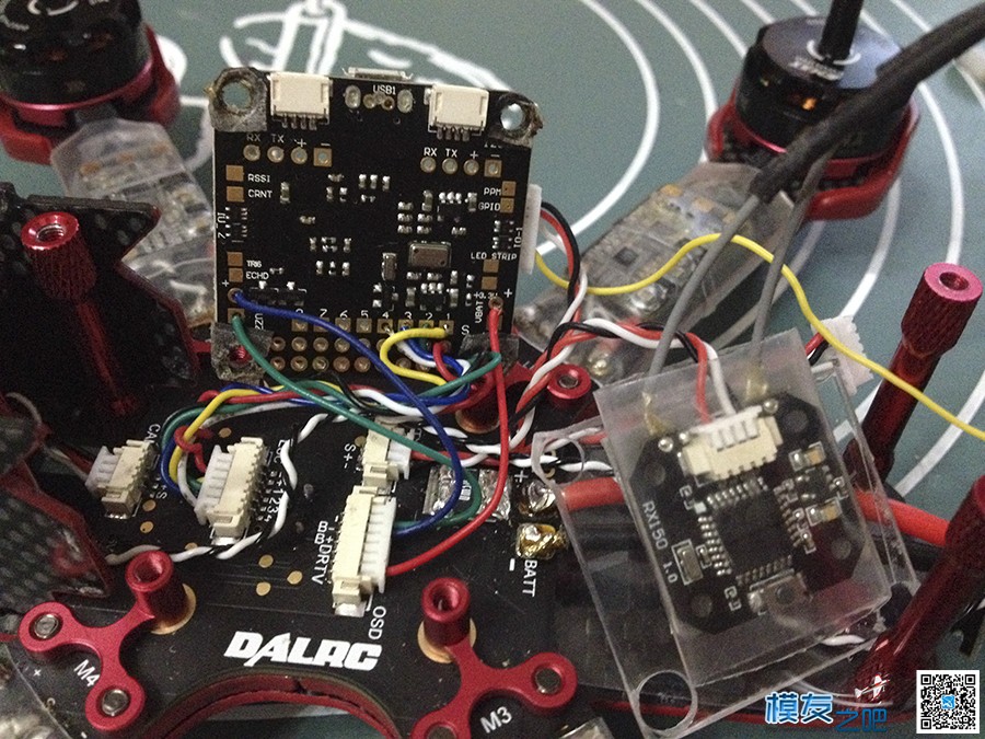

这IO_1端口的1脚与3脚是否应该相通的?
f3飞控接收机对频后,CF里通道对遥杆无响应? 飞控,接收机 作者:剑_蓝 7526

这块板子的io_1口端口存在质量问题,已与商家沟通,已经寄回。
