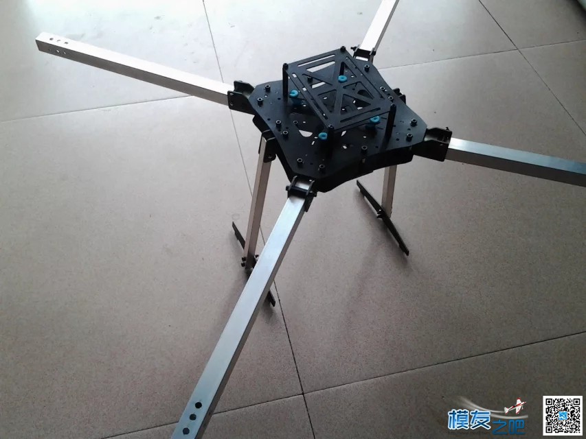

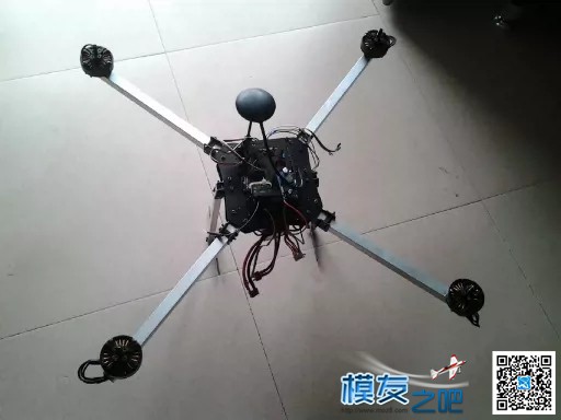

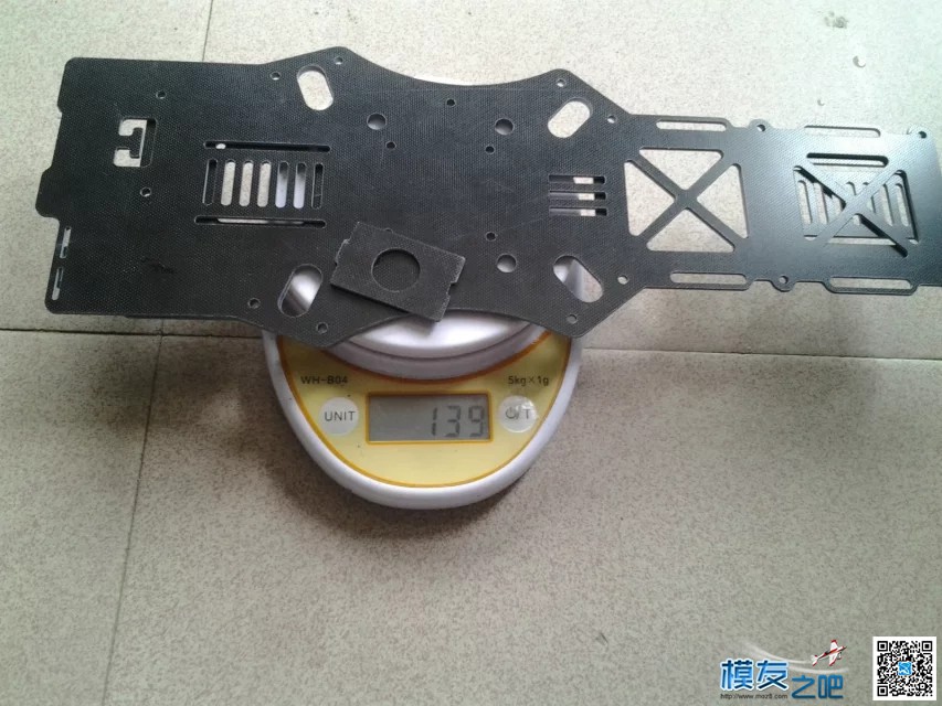

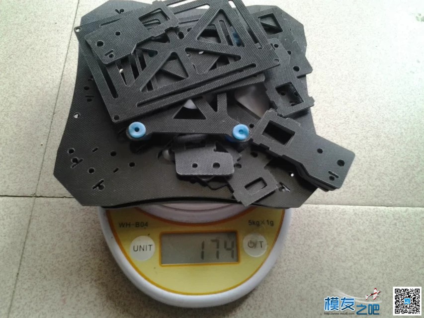

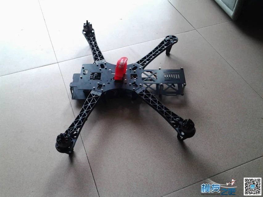

发表于 2016-9-17 12:23:54 | 显示全部楼层 |阅读模式
