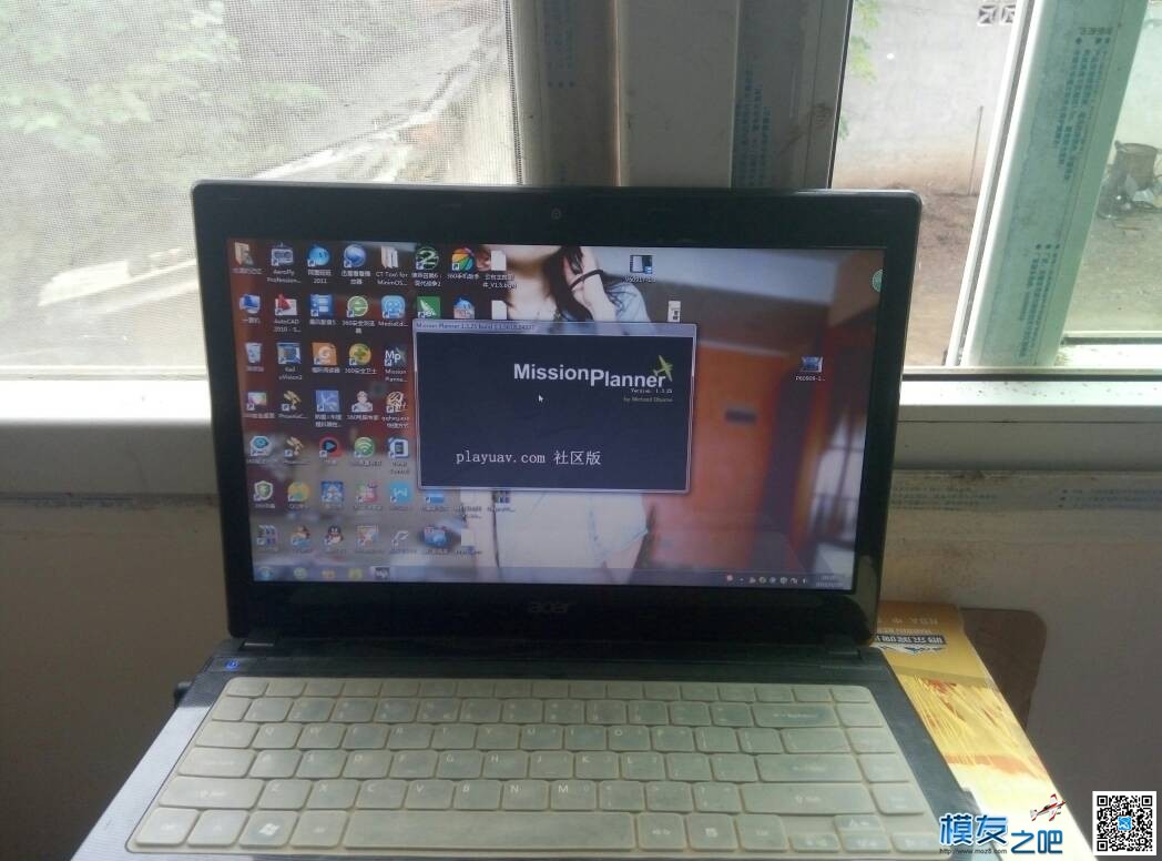

用apm玩fpv的朋友,你们的osd上显示遥控信号强度是不是很爽啊,下面我出一个教程,大家可以试一试,亲测可用哦,第一步先打开你的地面站

 楼主| 发表于 2016-9-20 11:23:16 | 显示全部楼层
连接你的apm到地面站

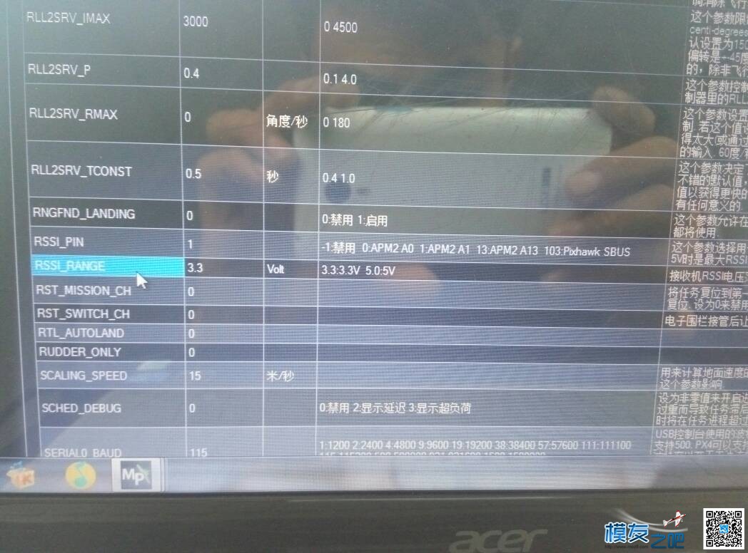

 楼主| 发表于 2016-9-20 11:26:20 | 显示全部楼层
在配制调试里面找到全部参数表

 楼主| 发表于 2016-9-20 11:30:05 | 显示全部楼层
下拉,在全部参数表里找到这个参数,后面的数字改为1,也就是apm的a1端口用来接收rssi信号强度

 楼主| 发表于 2016-9-20 11:36:09 | 显示全部楼层
再找到这个参数,把后面的数改为接收机rssi输出的电压,切糕的电压是3.3,如果选5的,信号强度最高就只有60%。自己先测量在设置!

 楼主| 发表于 2016-9-20 11:36:50 | 显示全部楼层
下面就是写入参数

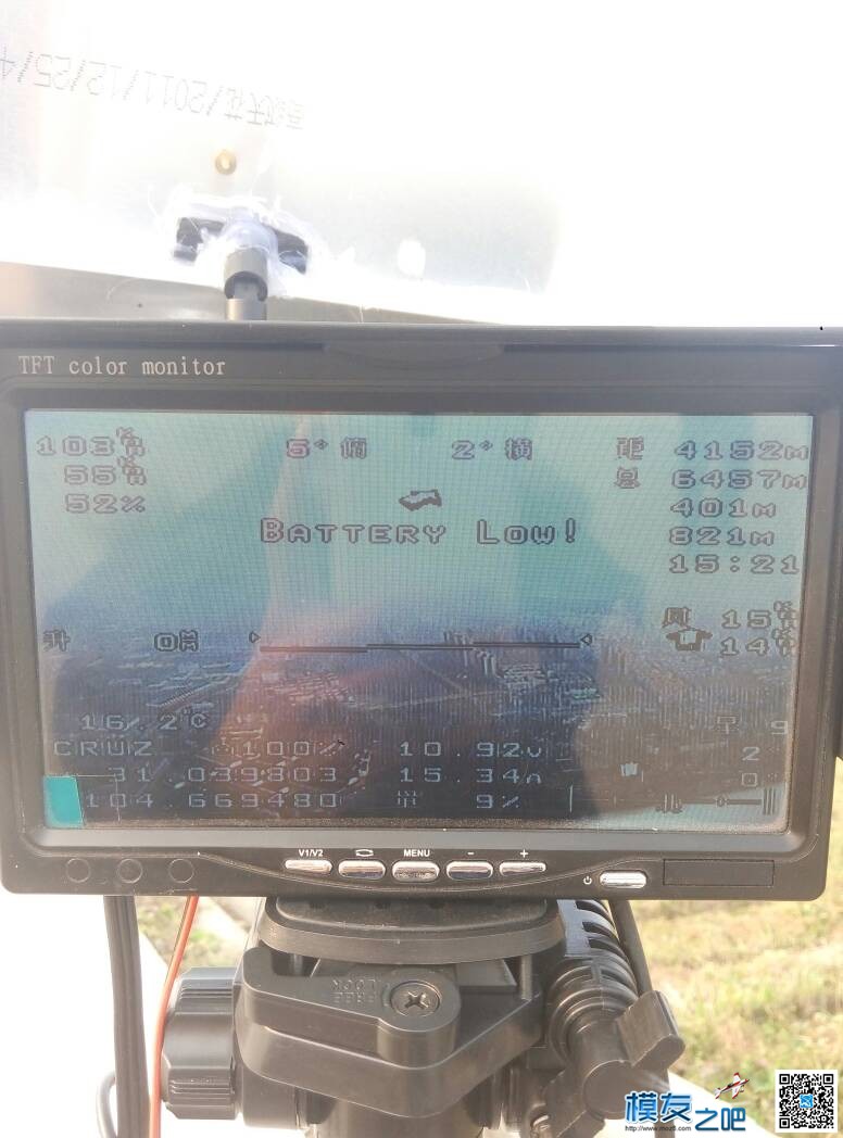

 楼主| 发表于 2016-9-20 12:21:11 | 显示全部楼层
下面就是见证奇迹的时刻
