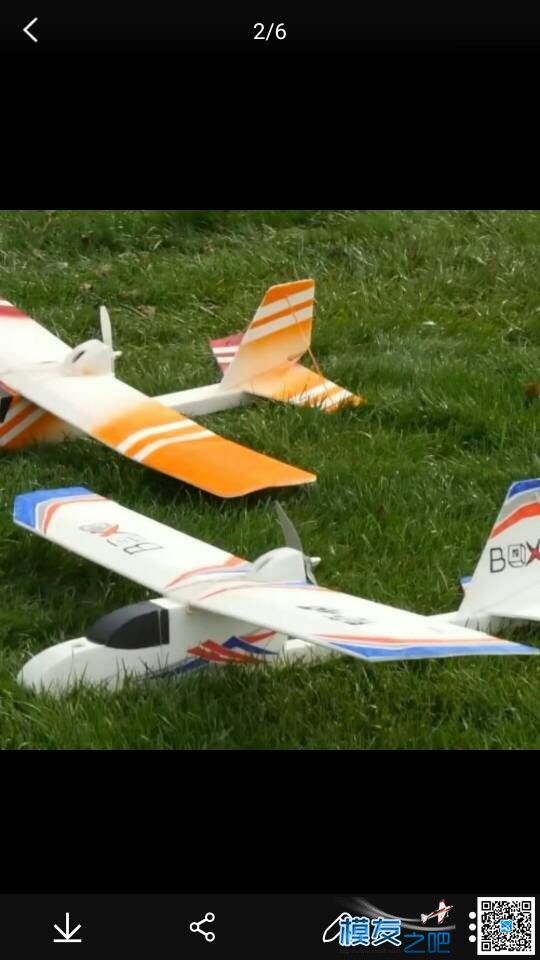

有,我看了,教程上演示的是半成品没有尺寸 、我刚开始做,尺寸没有数,我的电机是a2212  10t   1400kv 桨是8060  9克舵机两个,30a电调一个,电池是3s  25c  1500am 比较重感觉,   麻烦给参谋一下机翼的尺寸,是不是翼展尺寸越大飞机越稳,越慢,越好飞,
发表于 2016-9-23 21:22:03 | 显示全部楼层
下载图纸 打印 拼接 贴在KT板切  然后就组装 你的配置可以下载 FT 探险者号
发表于 2016-9-23 21:23:19 | 显示全部楼层
看图

谢谢,电机在前面的那个有吗,
感觉那个比这个简单,我现在不要好看,只要练习,,,再个就是我的浆片夹原来是朝后,现在超前了,方向和原来相反了,一样用吧,转的时间长了后螺丝会松吗?
图纸用a4纸打印出来拼接的尺寸正好吗

发表于 2016-9-24 08:28:49 | 显示全部楼层
对于新手来说,还是要保留副翼。用副翼来转弯。再买一个舵机就解决了。

这个配置不太适合后推机,用它飞微风不错

求指点一下,给推荐个适合这个配置的滑翔机图纸,推荐一下机翼的尺寸
发表于 2016-9-24 12:53:28 | 显示全部楼层
微风,塞斯纳,大飘飘(加高电机座)
发表于 2016-9-24 12:53:53 | 显示全部楼层
翼展80到100

如果你有了一定的飞行经验,这个配置是小塞和微风的标准配置,自制微风不错。如果没有基础,建议买个飘飘,加高电机座的那种。

没有飞行经验,推荐一个最好上手的,现在是做了一个ft教练机,刚练又摔了,就带了两个浆片起飞了两次就都摔断了,自己手抛完再来控制遥控器可能是慌乱,第一次是飞机直着拔高,松油门掉下来摔的比较惨,胶带粘好后,重上一个浆片,小油门手抛,结果飞机地方一个劲的往里拐弯,还没来的及调整,就有碰地了,两个浆片都断了,就回了了,还没以后再试飞,我想自己做,有飘飘的图纸吗?配2212  kv1400电机的,kt板的,我自己做
