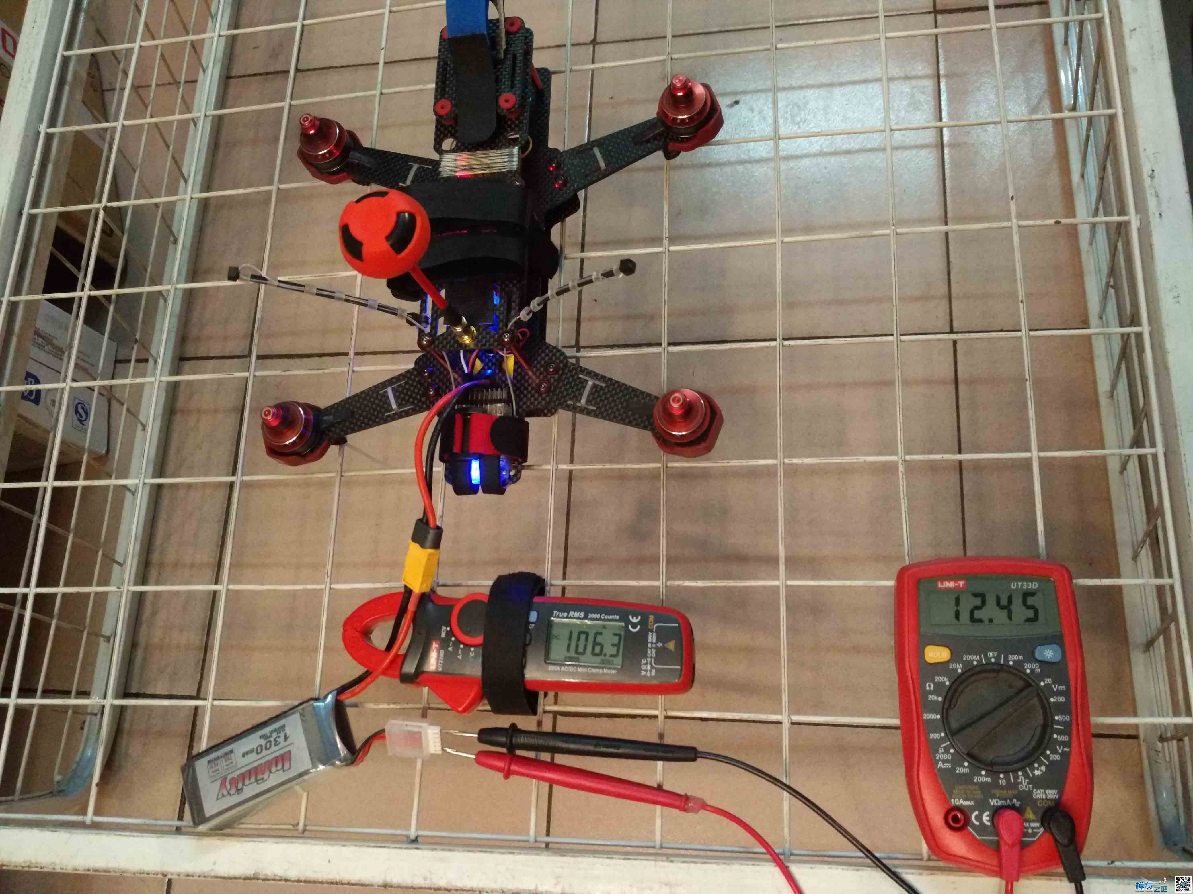

如题,继上次测试致盈GT2205穿越电机的极限电流烧毁电机两个的作死行为之后……发现自己使用的电池中都有各个不同的放电C数……想着想着测一下呗……于是就又开始了本次的作死之旅……(本来狼哥让我用客户端直播的,但是一个人不好操作,于是放弃了,还是发帖来得稳些)有了上次连烧两个GT2205的经历,深知此次测试有可能造成严重后果,但是心痒痒想试试没办法,于是心理也有点准备,也做了最坏的打算……
先说说测试用的一些东西:
测试对象状态描述:测试用的所有花牌电池均在30个充放循环之内,力牌电池在20个充放循环之内,旧的格式电池循环未知但状态很好……

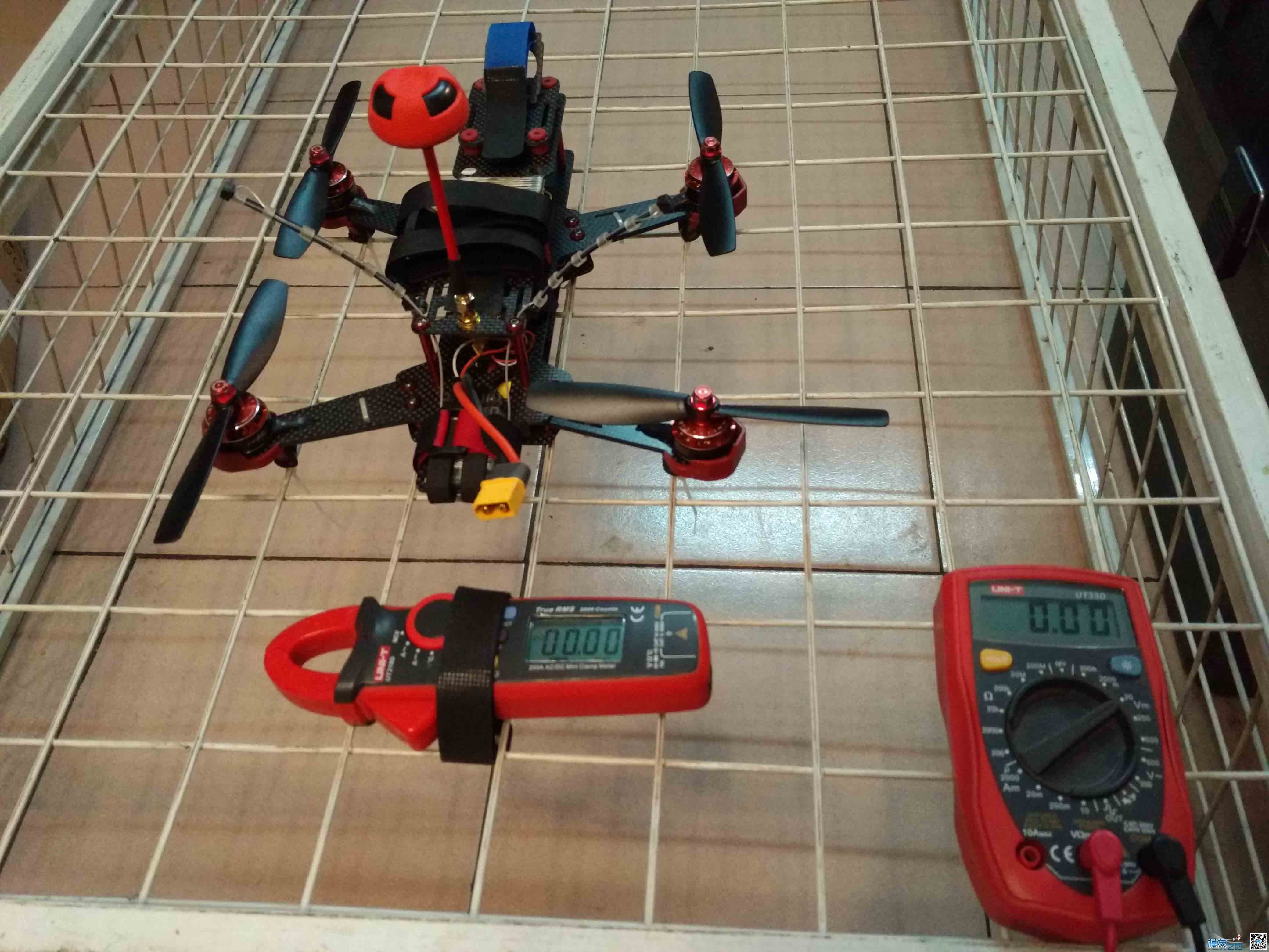

放电设备:我的爱机:DL265机架+KINGKONG6045平头桨+致盈GT2205(2300KV)+小蜜蜂30A+F3飞控……
测试设备:UNI-T万用表(插针到电池平衡头以测试实时电压)和UNI-T交直流钳形表(测试实时放电电流)……
测试方式:通电解锁之后,飞行模式打到手动,遥控设备油门打到最高位,观察钳形表的实时电流和电池的压降情况并通过拍照来记录……
电池充电设备:乐迪CB86-PLUS,所有电池均6A电流充满电放置30分钟再作测试……
NO ZUO NO DIE WHY U TRY……航模电池放电C数自测…… 电池 作者:theetboy 9688
找了个架子就这样布置吧……
NO ZUO NO DIE WHY U TRY……航模电池放电C数自测…… 电池 作者:theetboy 2202
机架每个电机下面用扎带固定在网格之上……

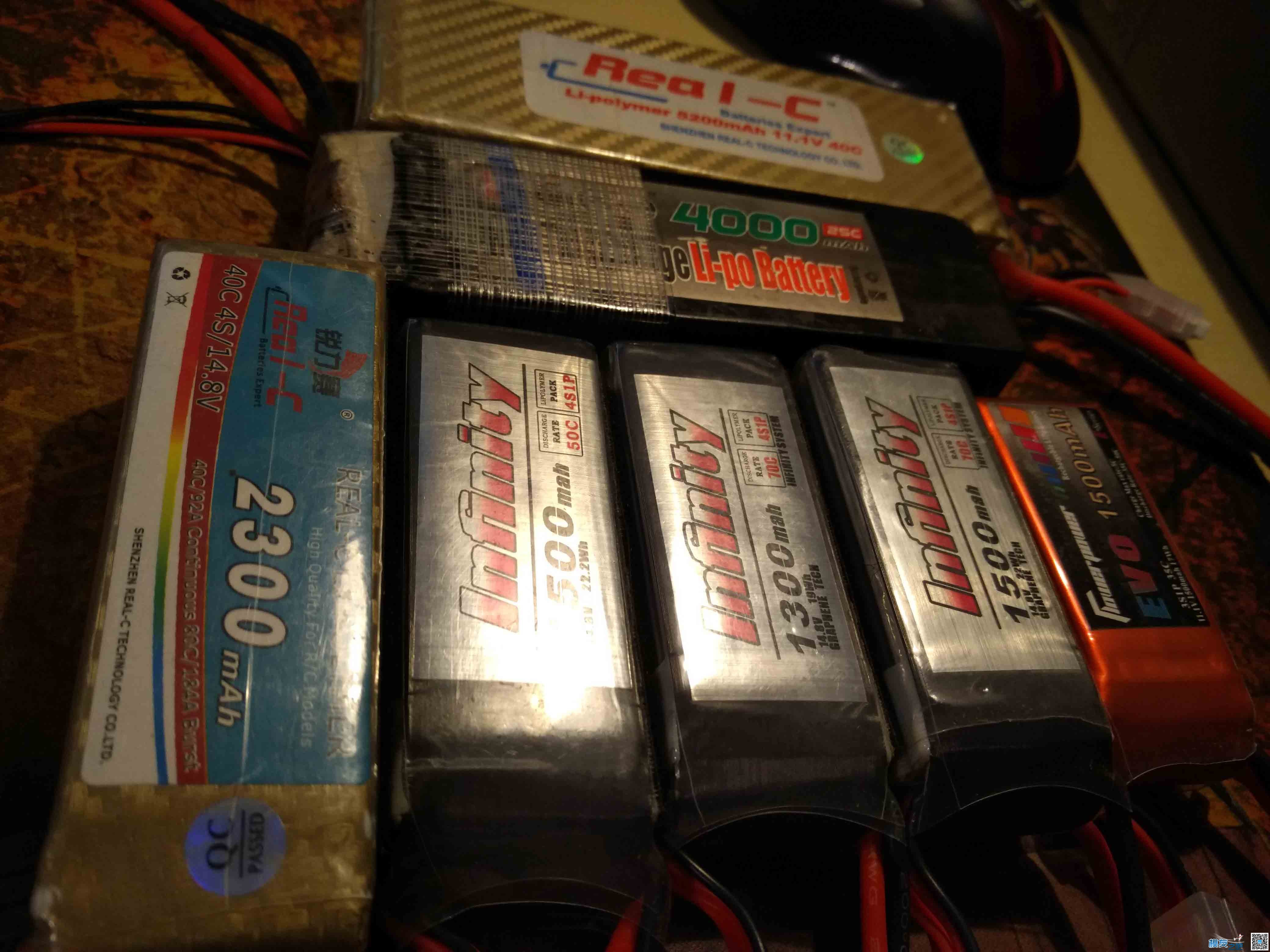

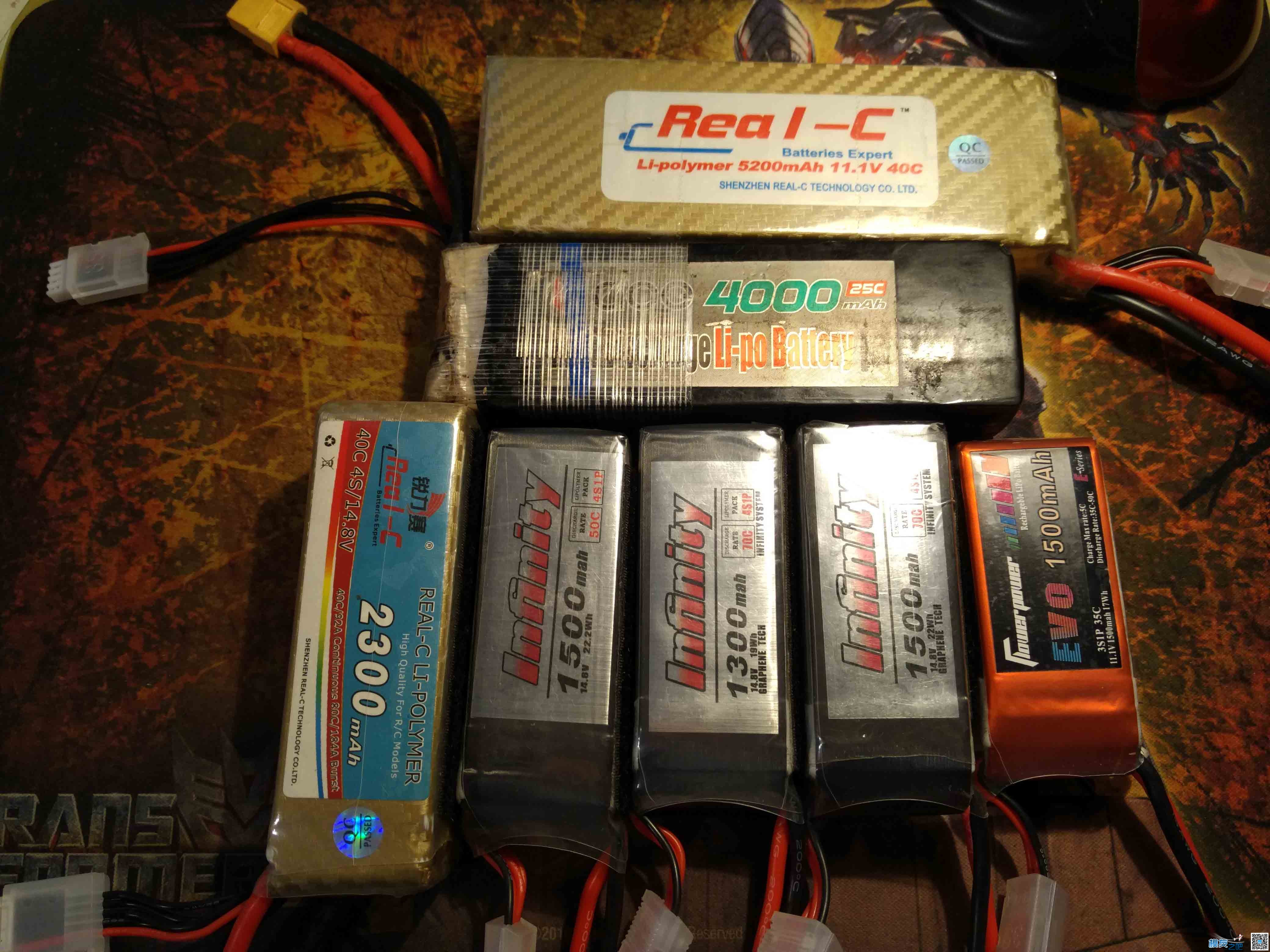

电池,就这些……
NO ZUO NO DIE WHY U TRY……航模电池放电C数自测…… 电池 作者:theetboy 7360
基本是我玩车和穿越的电池……

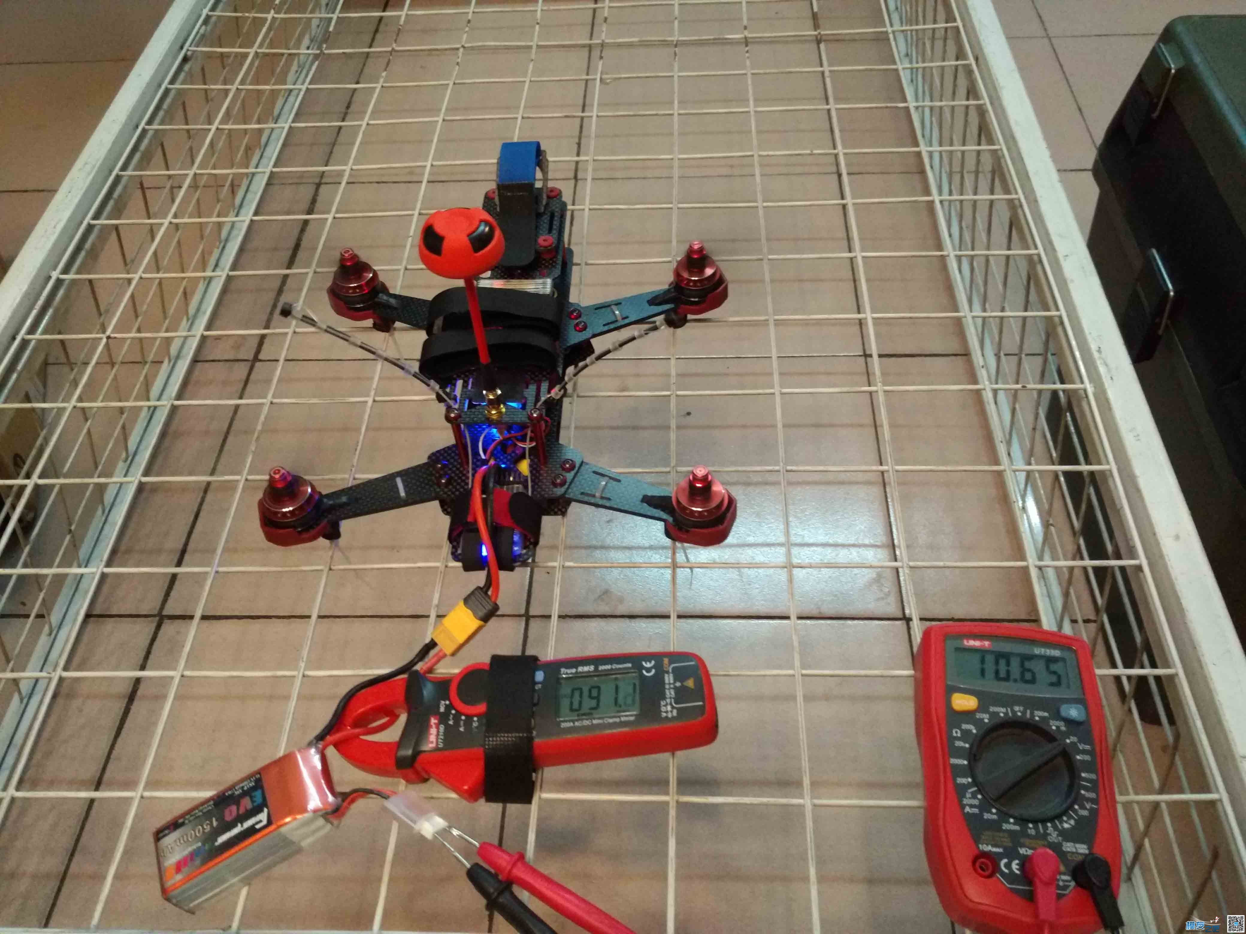

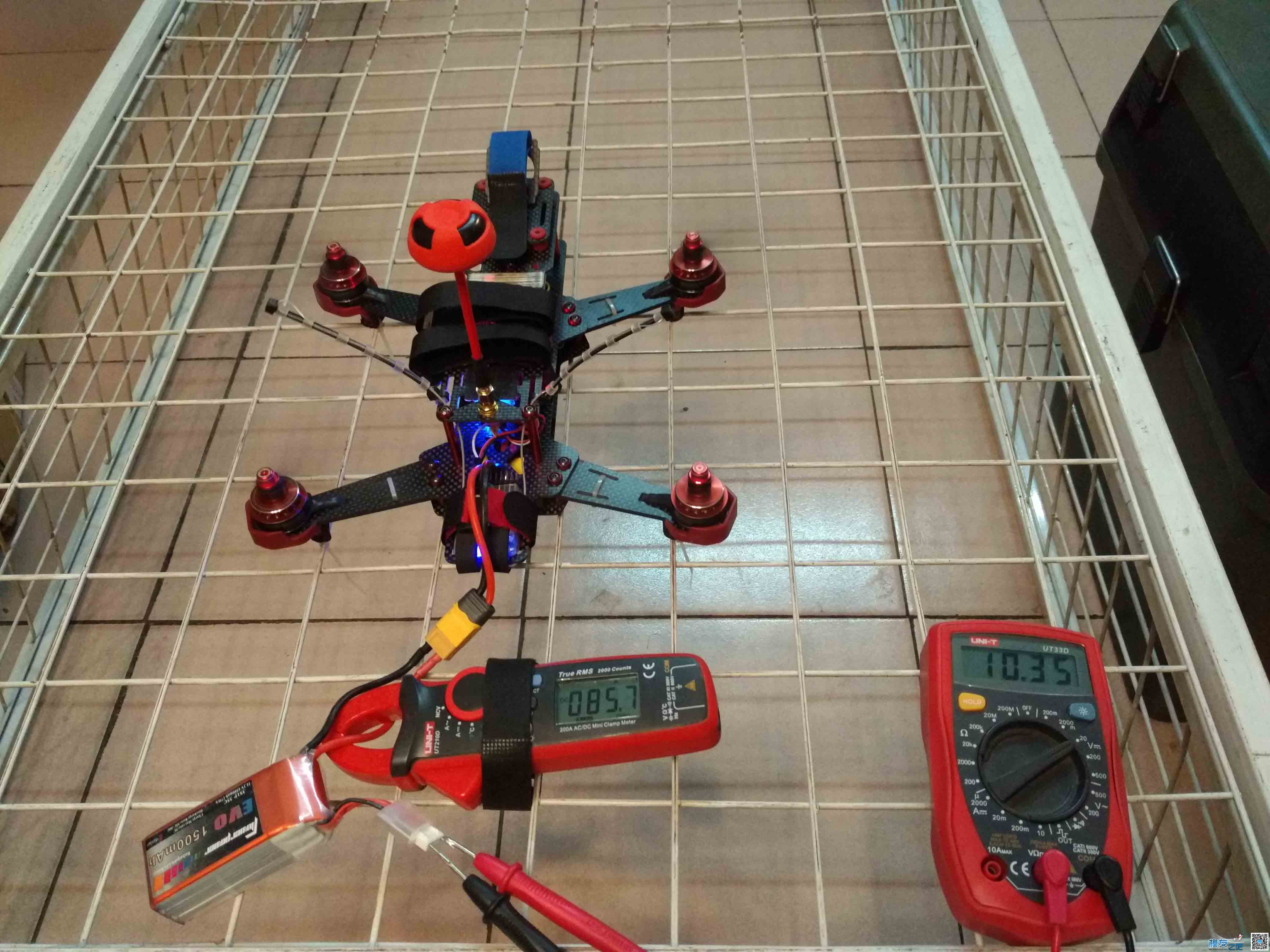

第一个出场的:3S花牌EVO1500mah(35C:理论持续放电电流52.5A)
NO ZUO NO DIE WHY U TRY……航模电池放电C数自测…… 电池 作者:theetboy 6451
预备……空载电压12.57V
NO ZUO NO DIE WHY U TRY……航模电池放电C数自测…… 电池 作者:theetboy 1979
开始:全速……瞬间电流:91.2,电压降至:10.85V
NO ZUO NO DIE WHY U TRY……航模电池放电C数自测…… 电池 作者:theetboy 7787
NO ZUO NO DIE WHY U TRY……航模电池放电C数自测…… 电池 作者:theetboy 6406
NO ZUO NO DIE WHY U TRY……航模电池放电C数自测…… 电池 作者:theetboy 8752
NO ZUO NO DIE WHY U TRY……航模电池放电C数自测…… 电池 作者:theetboy 1334
NO ZUO NO DIE WHY U TRY……航模电池放电C数自测…… 电池 作者:theetboy 6707
接下来的10几秒钟,电流降至85.4,电压维持在10.31V附近……
因为有“前车之鉴”所以格外小心,不敢测太久,怕XXXXX……
这么看来,这块35C的花牌放电能力还是很棒的……标称52.5A实测居然达到了80A以上(当然我知道这可能属于它的“瞬间放电能力”范畴,但是10几秒持续这么高电流放,在穿越机实际飞行中是很少出现的)

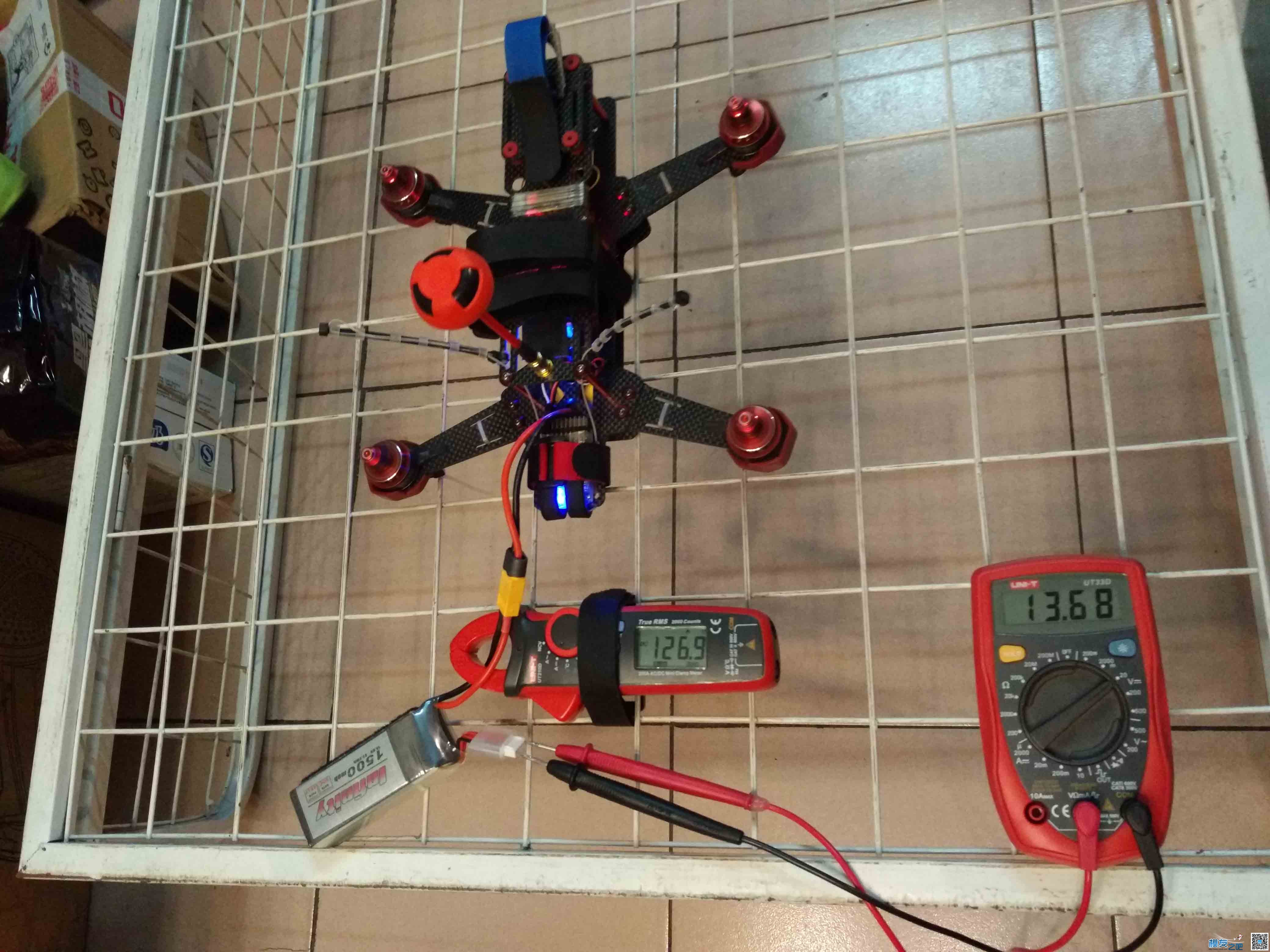

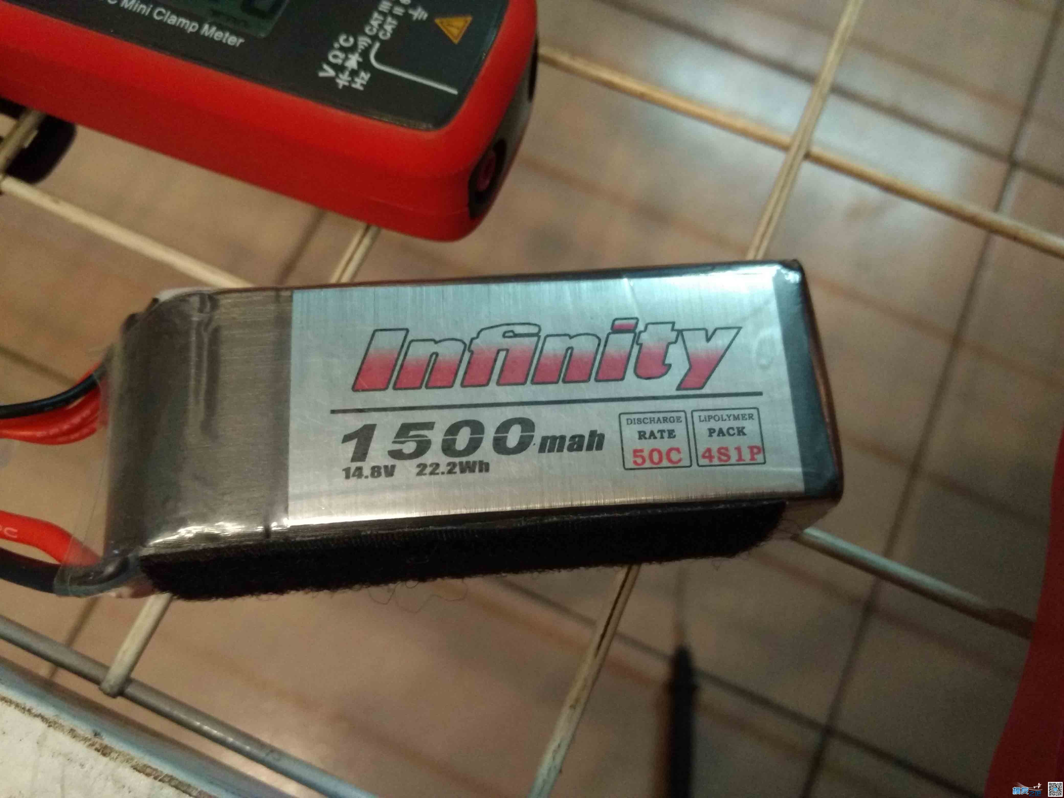

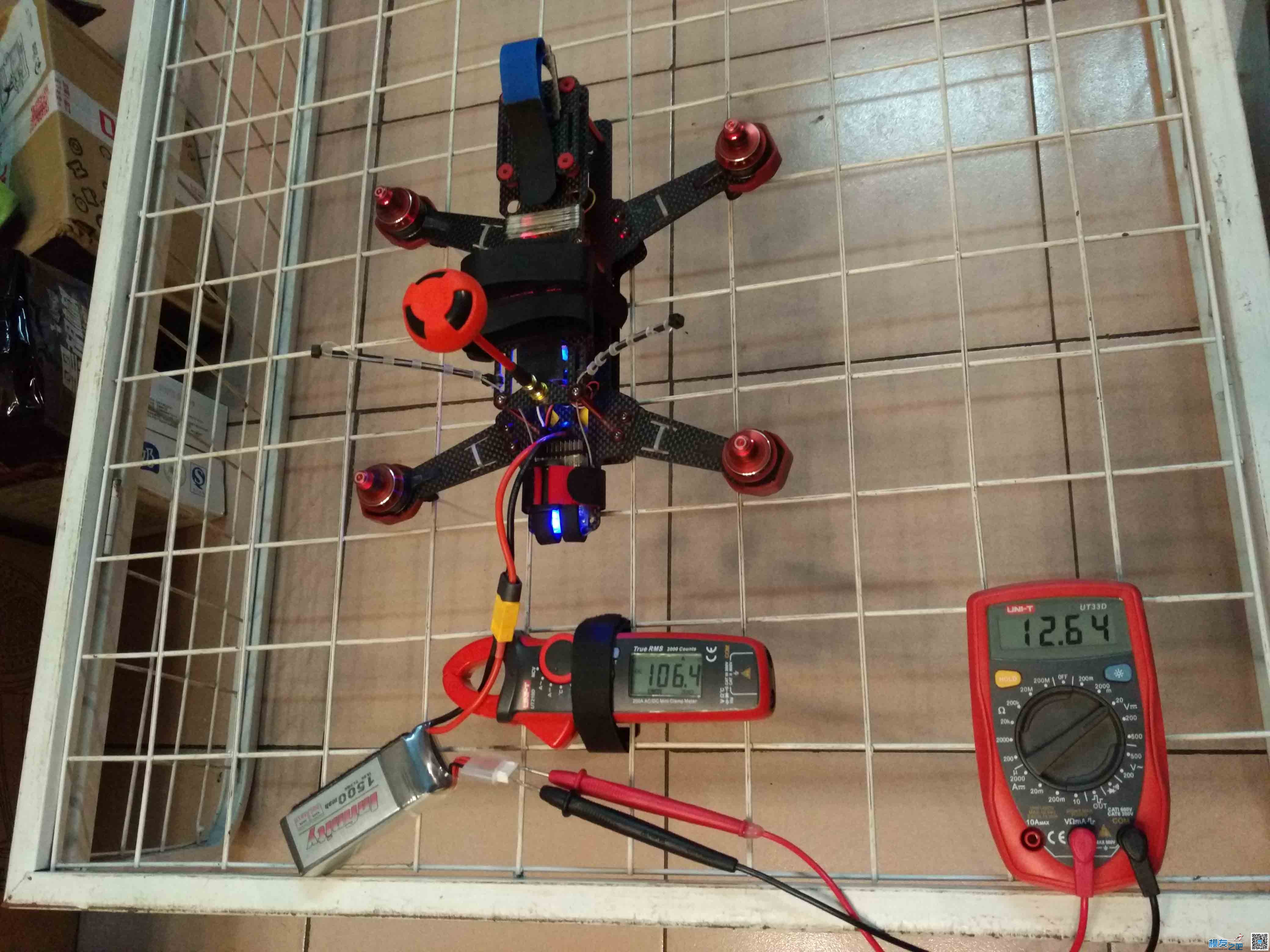

4S花牌1500mah(50C,理论持续放电电流:75A)
NO ZUO NO DIE WHY U TRY……航模电池放电C数自测…… 电池 作者:theetboy 6626
Ready,……"fxck"^_^(空载电压16.75V)
NO ZUO NO DIE WHY U TRY……航模电池放电C数自测…… 电池 作者:theetboy 4696
好家伙,126.9A,实时电压13.68V,其实瞬间最高达到135A没拍到,吓屎老纸鸟,差点把JJ又烧掉……
NO ZUO NO DIE WHY U TRY……航模电池放电C数自测…… 电池 作者:theetboy 8967
NO ZUO NO DIE WHY U TRY……航模电池放电C数自测…… 电池 作者:theetboy 7361
NO ZUO NO DIE WHY U TRY……航模电池放电C数自测…… 电池 作者:theetboy 49
NO ZUO NO DIE WHY U TRY……航模电池放电C数自测…… 电池 作者:theetboy 1290
NO ZUO NO DIE WHY U TRY……航模电池放电C数自测…… 电池 作者:theetboy 7563
接下来的10几秒,电流依然有106A以上,电压下降到了12.64V,此时此刻我已经闻到一些焦糊味……CNMD,难道我又……赶紧断电检查……还好……还好……
嚯,标称75A放电,瞬间达到135A以上,那么实时持续电流也是达标甚至超标了啊……赞一个……

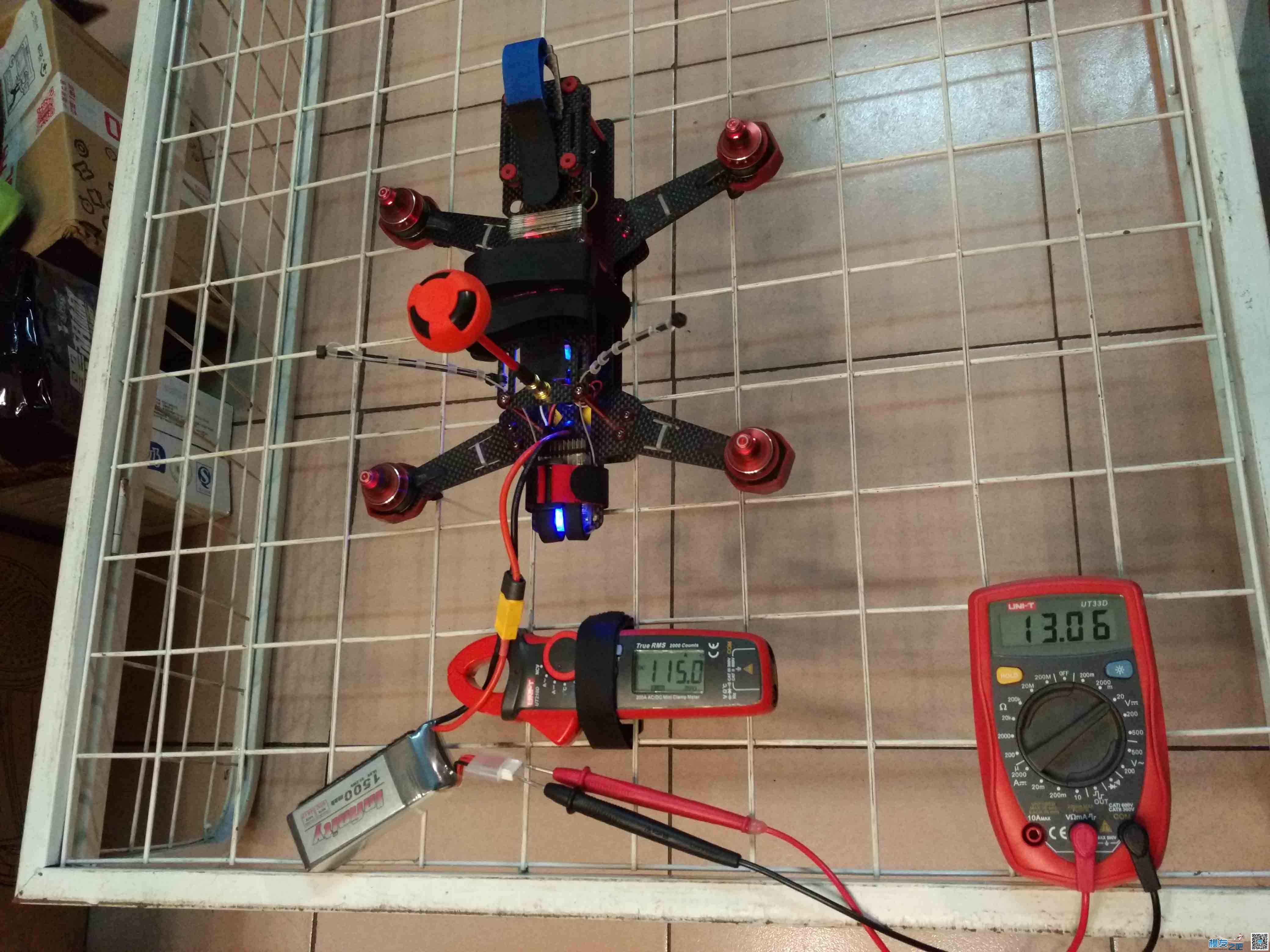

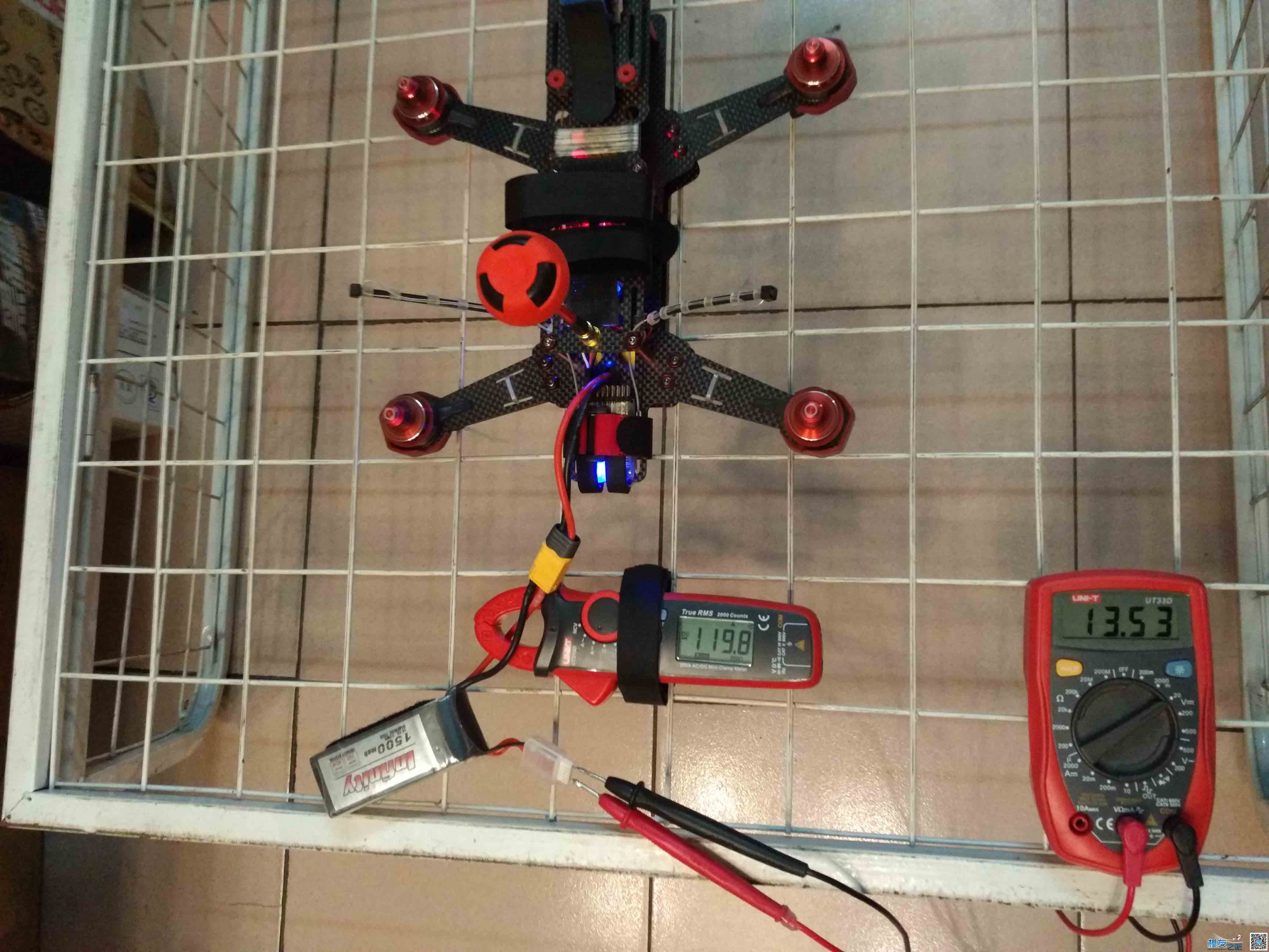

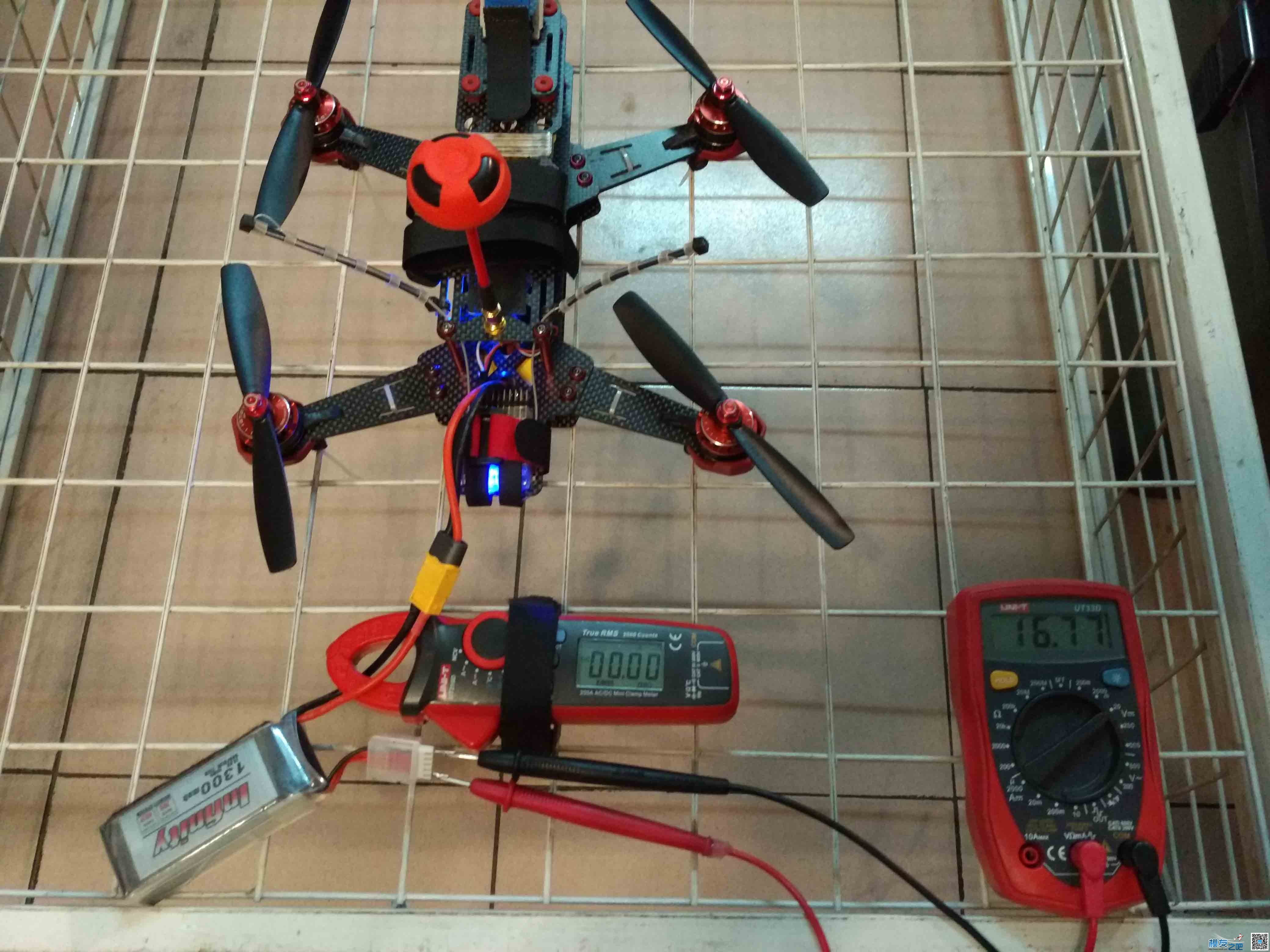

4S花牌1300mah(70C,理论持续放电电流:91A)
NO ZUO NO DIE WHY U TRY……航模电池放电C数自测…… 电池 作者:theetboy 8112
来吧,空载电压16.77V,有点紧张……因为刚才50C的瞬间大电流已经让我有危机感了……
解锁,加油,全速!
NO ZUO NO DIE WHY U TRY……航模电池放电C数自测…… 电池 作者:theetboy 9790

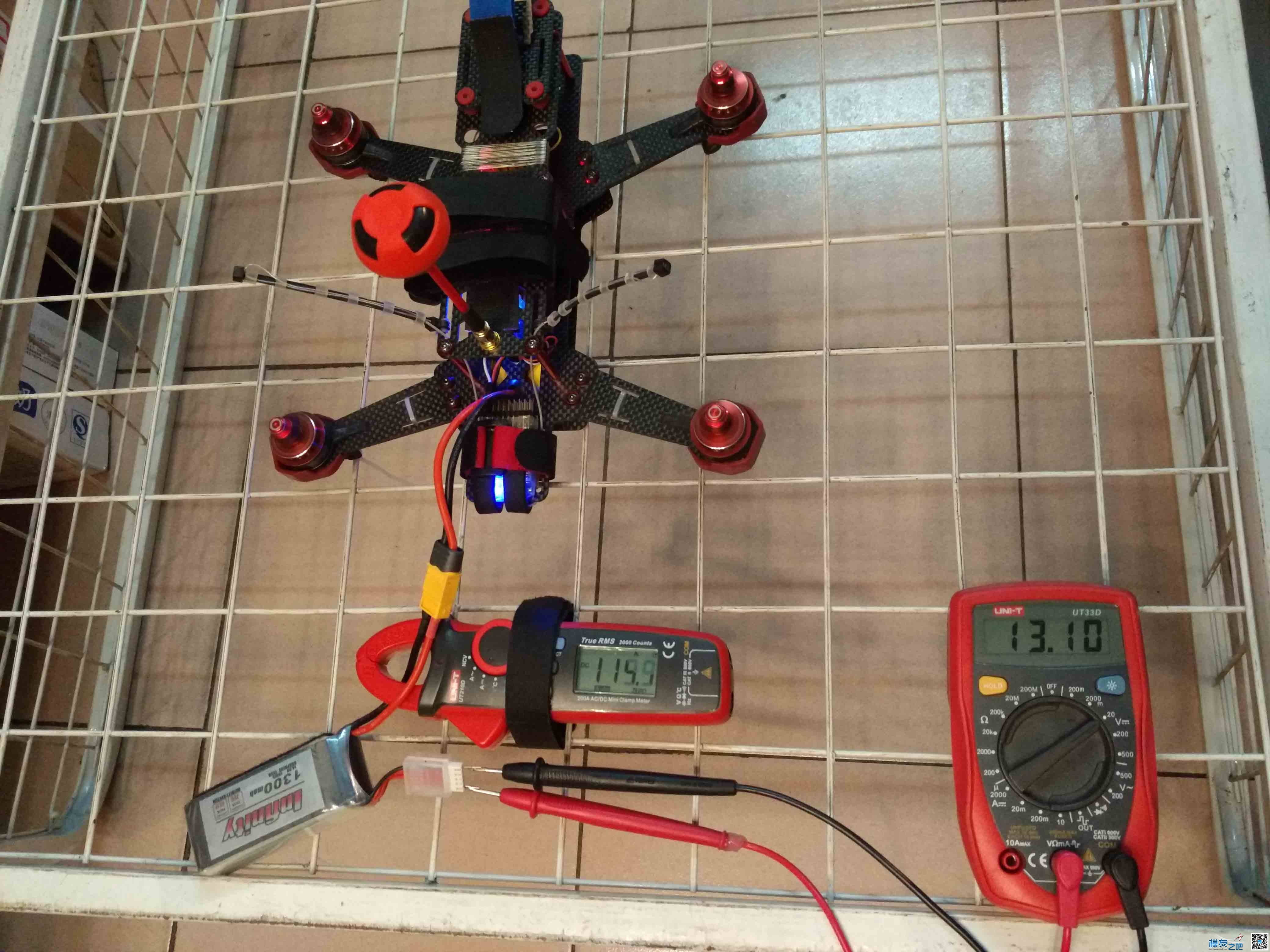

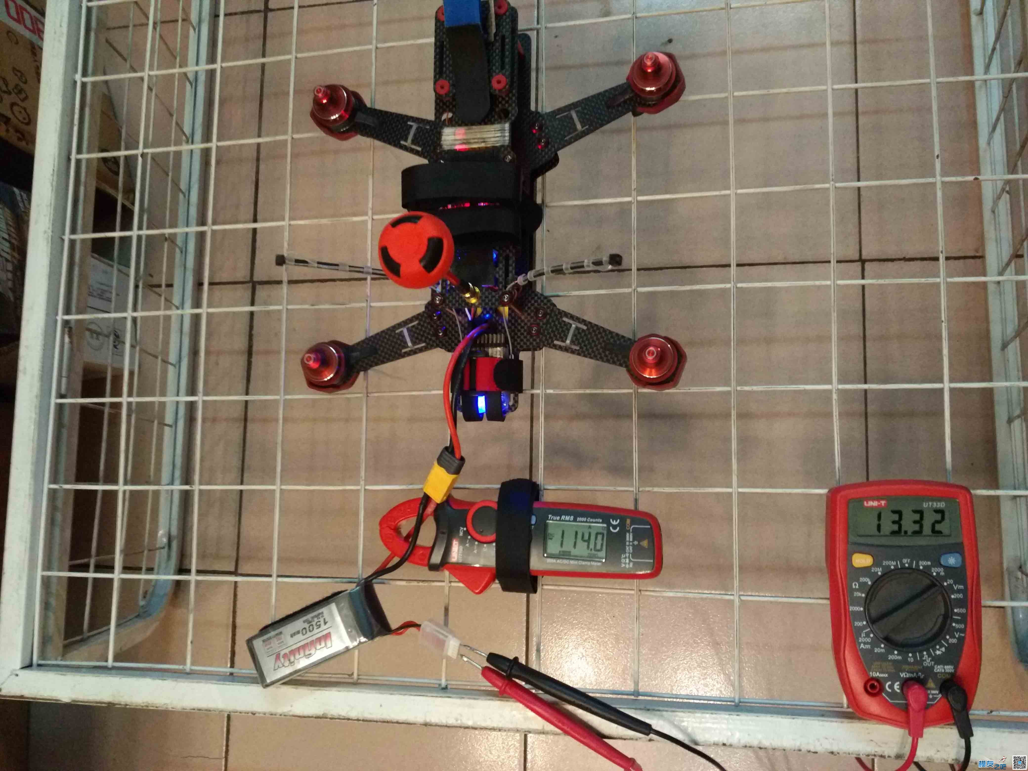

实际最高瞬间电流达到138.9A,拍到的最高为这张,128.2A,实时电压13.64V……
NO ZUO NO DIE WHY U TRY……航模电池放电C数自测…… 电池 作者:theetboy 8362
NO ZUO NO DIE WHY U TRY……航模电池放电C数自测…… 电池 作者:theetboy 938
NO ZUO NO DIE WHY U TRY……航模电池放电C数自测…… 电池 作者:theetboy 7738
NO ZUO NO DIE WHY U TRY……航模电池放电C数自测…… 电池 作者:theetboy 2532
NO ZUO NO DIE WHY U TRY……航模电池放电C数自测…… 电池 作者:theetboy 3468 NO ZUO NO DIE WHY U TRY……航模电池放电C数自测…… 电池 作者:theetboy 8453
忍痛全油门完成10几秒的破坏性测试,测得的最低电流为105.7A,实时电压12.35V……
之后果断断电,吹电机散热……

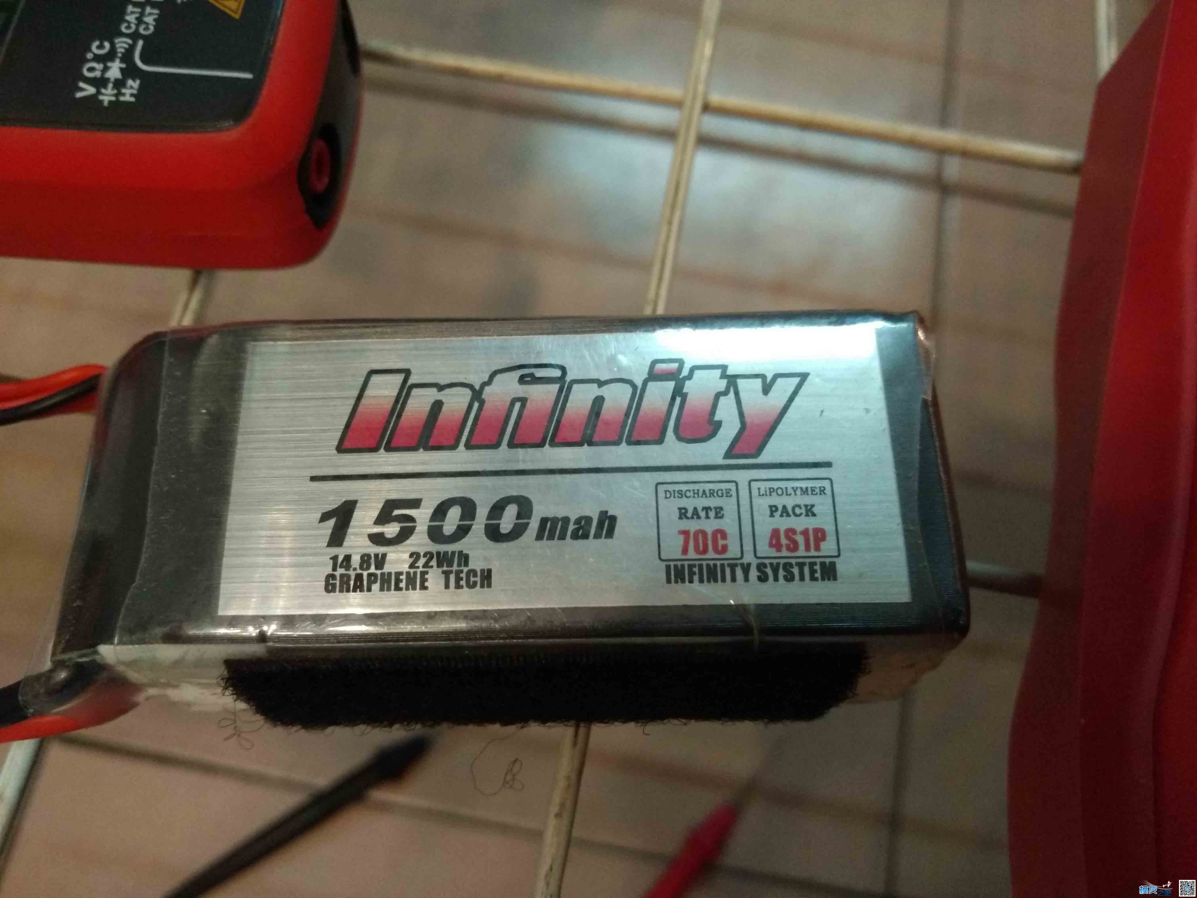

本着NO ZUO NO DIE的牺牲精神,我拿出了本次测试的压轴电池……
NO ZUO NO DIE WHY U TRY……航模电池放电C数自测…… 电池 作者:theetboy 4796
4S花牌1500mah(70C,理论持续放电电流105A)
NO ZUO NO DIE WHY U TRY……航模电池放电C数自测…… 电池 作者:theetboy 6962
来吧,Let's…fxck…!!!空载电压16.62V……
NO ZUO NO DIE WHY U TRY……航模电池放电C数自测…… 电池 作者:theetboy 2405
如图:电流稳定后实测值为121.1A,实时电压13.76V……
实际最高瞬间电流也在140A以内,不知是不是我的放电设备瓶颈的关系(小蜜蜂30A*4=120A,峰值35A*4=140A),只测到这么大的电流……
NO ZUO NO DIE WHY U TRY……航模电池放电C数自测…… 电池 作者:theetboy 5619
NO ZUO NO DIE WHY U TRY……航模电池放电C数自测…… 电池 作者:theetboy 7341
NO ZUO NO DIE WHY U TRY……航模电池放电C数自测…… 电池 作者:theetboy 1405
NO ZUO NO DIE WHY U TRY……航模电池放电C数自测…… 电池 作者:theetboy 6239
在接下来的10几秒钟内,最后测得实时电流104.9A,实时电压12.4V……
实时电流跟前两个花牌的电池相差无几……
那这么看来,感觉测试的这几款4S1300mah-1500mah规格的花牌电池放电性能差距不大……

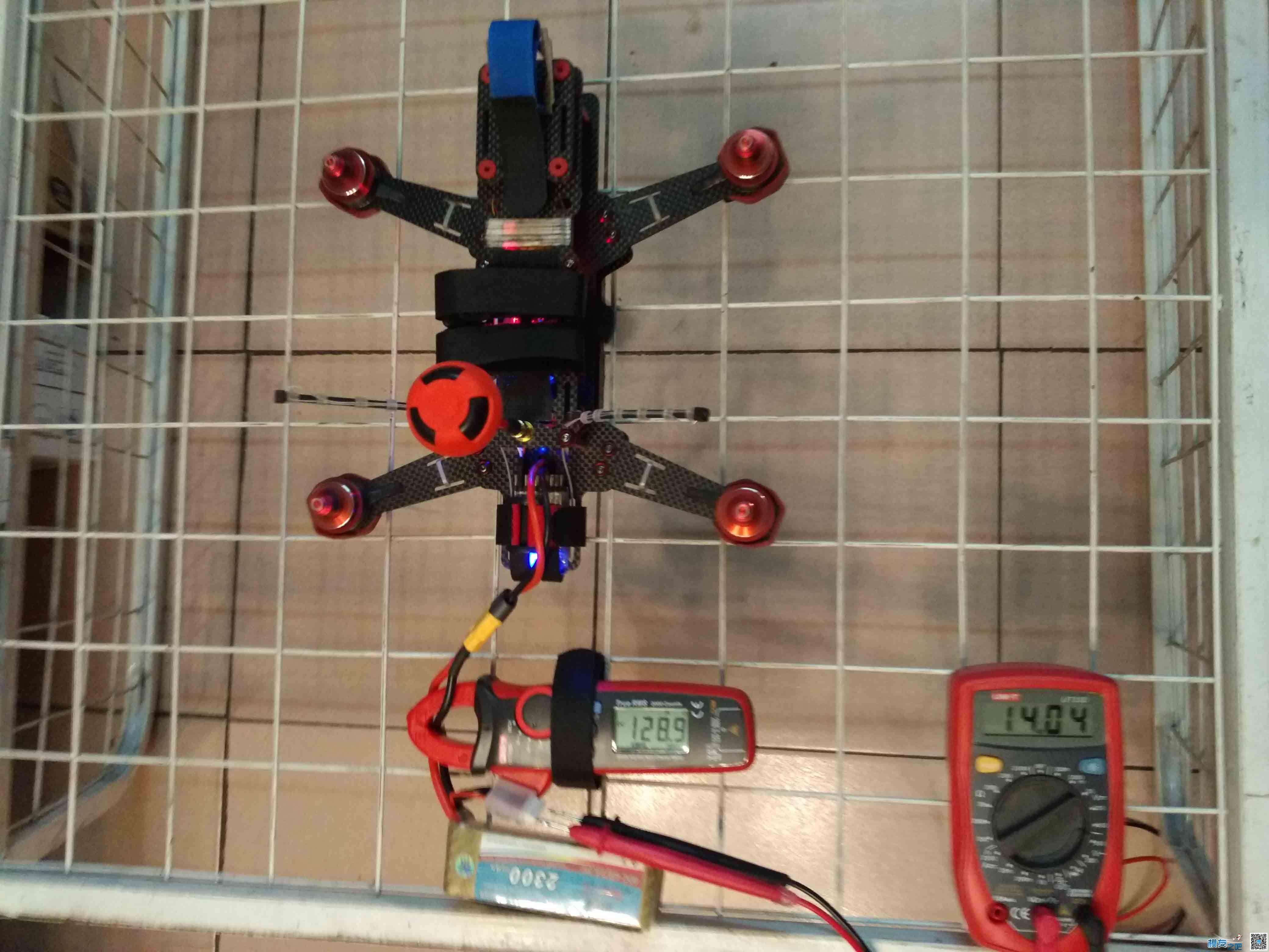

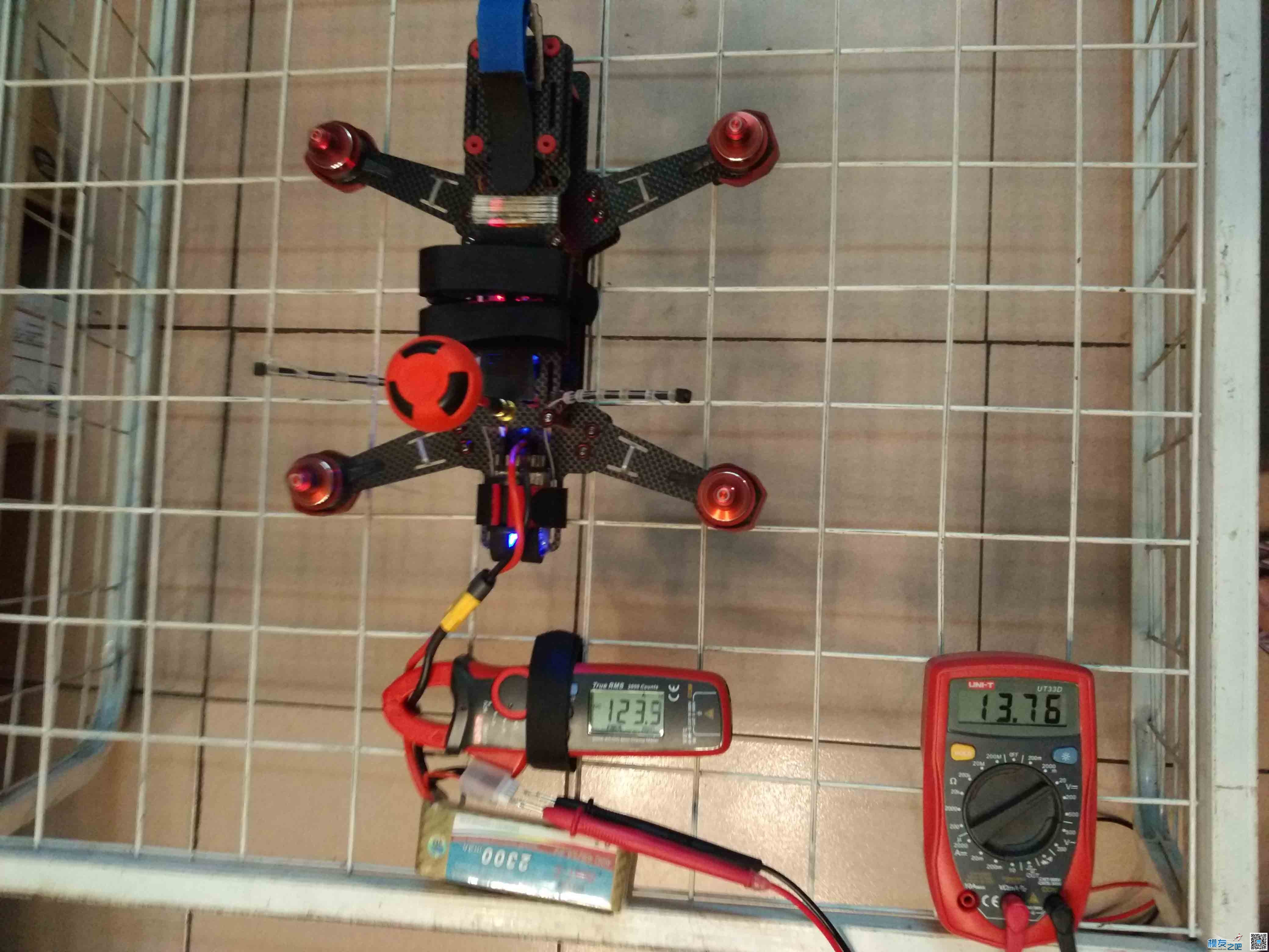

4S力牌2300mah(40C,理论持续放电电流:92A)
NO ZUO NO DIE WHY U TRY……航模电池放电C数自测…… 电池 作者:theetboy 775
好吧,开始……空载电压:16.68V
NO ZUO NO DIE WHY U TRY……航模电池放电C数自测…… 电池 作者:theetboy 4484
这次我眼疾手快拍到了瞬间电流比较高的一幕……实时电流128.9A,实时电压14.04V……
NO ZUO NO DIE WHY U TRY……航模电池放电C数自测…… 电池 作者:theetboy 6955
NO ZUO NO DIE WHY U TRY……航模电池放电C数自测…… 电池 作者:theetboy 9506
10几秒之后,随着淡淡焦糊味的再次出现,我熟练地关闭了电源……
测试到的最低电流123A,实时电压维持在较高的13.76V……这个成绩很不错哦……
如此大电流放电的情况下压降居然这么小,当然这也是因为其自身容量比较大的关系,当然拿2300mah的和1300mah的比似乎也不太合理……*^_^*

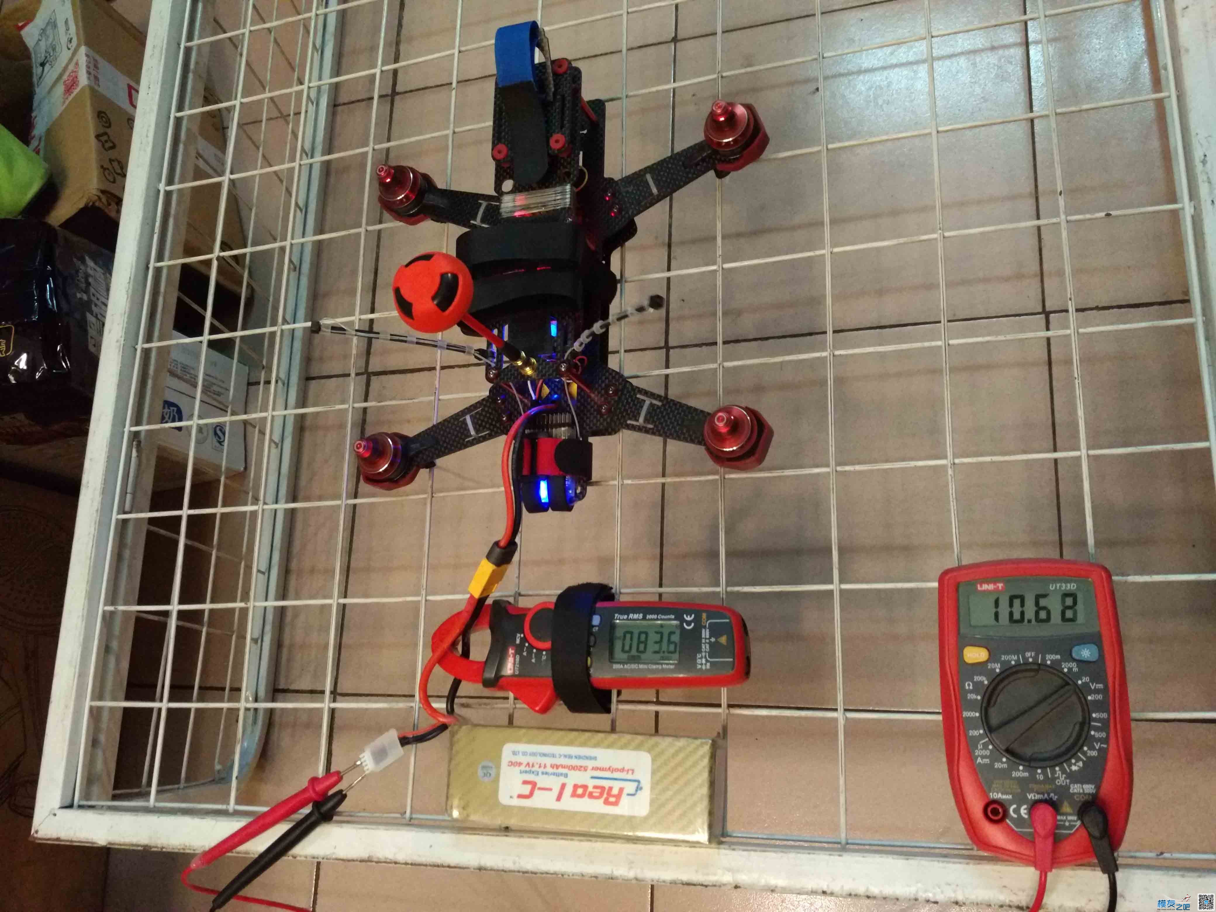

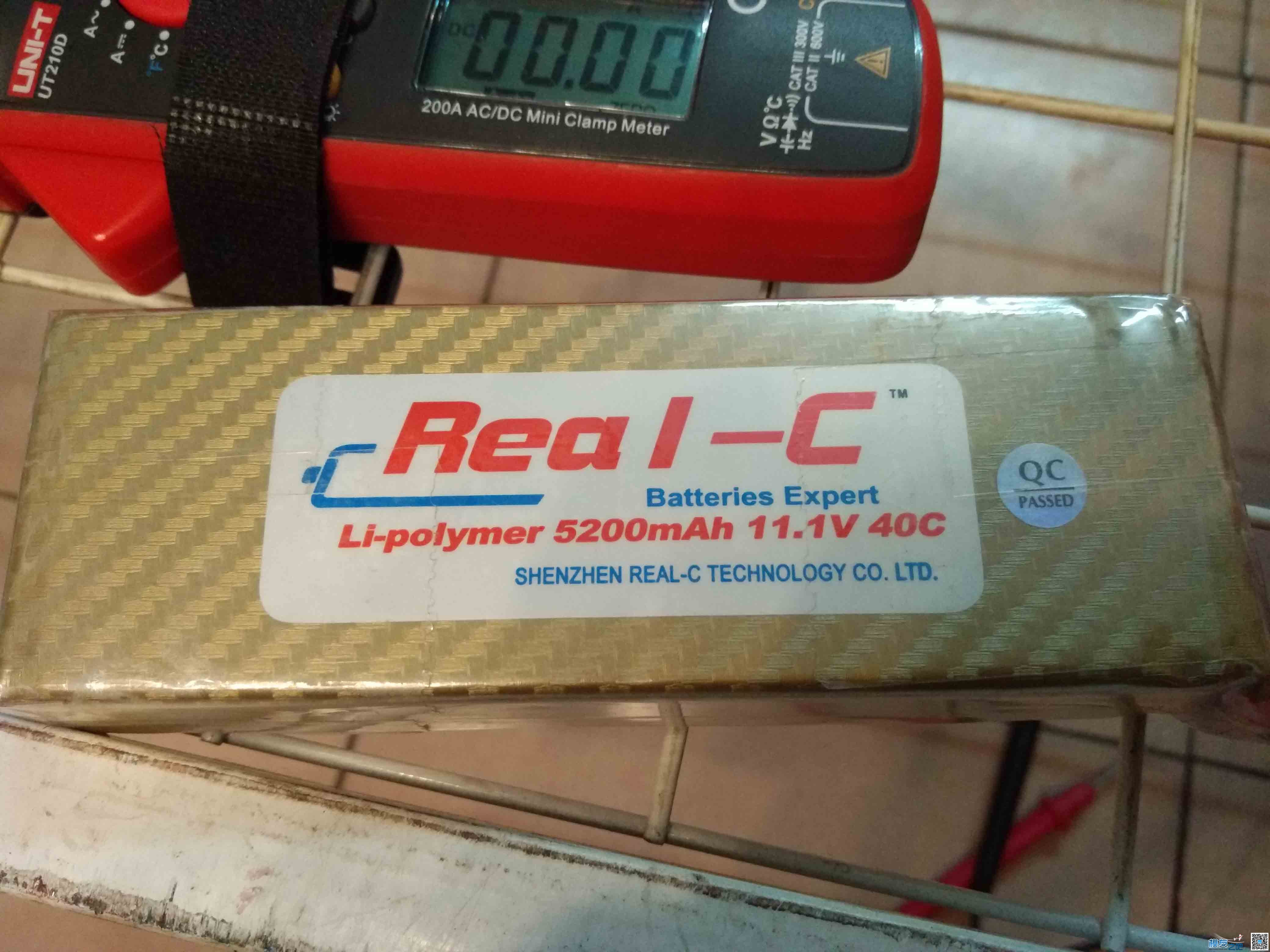

看到了吧,我的车用电:3S力牌5200mah(40C,理论持续放电电流:208A)
NO ZUO NO DIE WHY U TRY……航模电池放电C数自测…… 电池 作者:theetboy 7708
空载电压:11.52V
呃,鉴于此电池的理论放电能力太过强大,所以我并没有将其充满,而是将处于3.85V保存状态的它来直接测试……还想看“烟花”的朋友们对不起了,这次要让你们失望了*^_^*
NO ZUO NO DIE WHY U TRY……航模电池放电C数自测…… 电池 作者:theetboy 7466
上电,推油……
来来来,看看……
实时电流87.7A,实时电压10.79V……
NO ZUO NO DIE WHY U TRY……航模电池放电C数自测…… 电池 作者:theetboy 1759
NO ZUO NO DIE WHY U TRY……航模电池放电C数自测…… 电池 作者:theetboy 6304
NO ZUO NO DIE WHY U TRY……航模电池放电C数自测…… 电池 作者:theetboy 8211
也是度秒如年地经过10几秒之后……
实时电流维持在83.6A,实时电压也保持在10.62V……压降也才0.1X伏……还是在单片3.85V的情况下测得(当然,充满我不敢测,这不因为没设备嘛!)
哎~我发现我对力牌电池越来越有好感了……

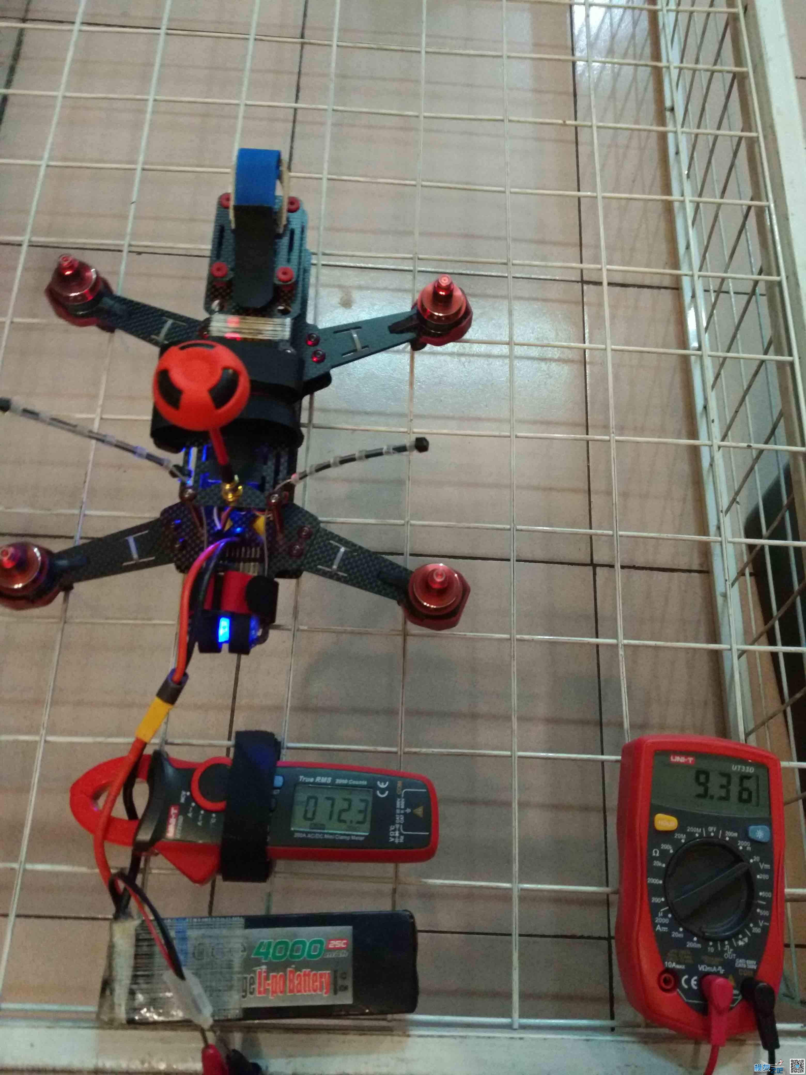

我的老年格氏电池……
NO ZUO NO DIE WHY U TRY……航模电池放电C数自测…… 电池 作者:theetboy 4897

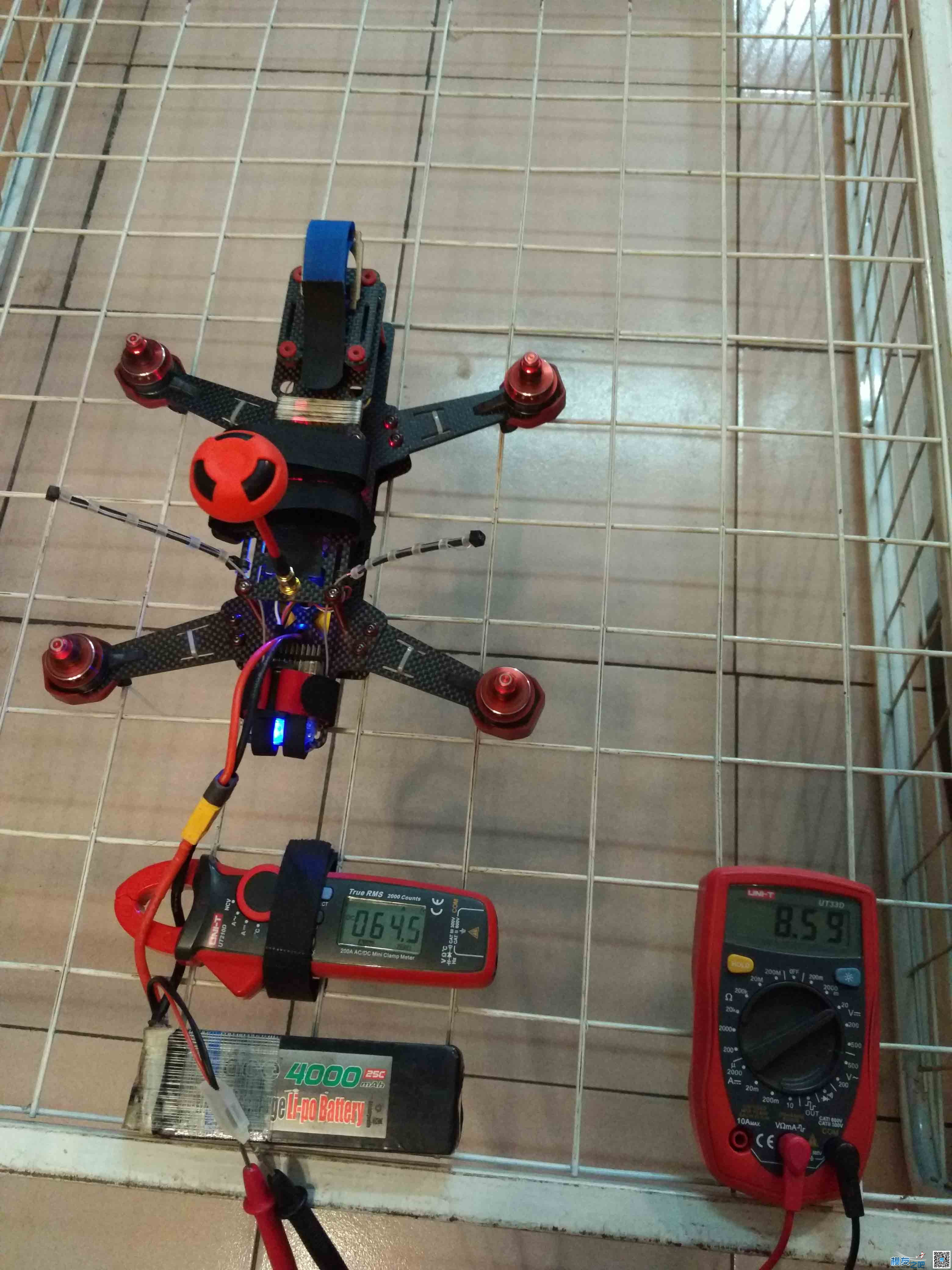

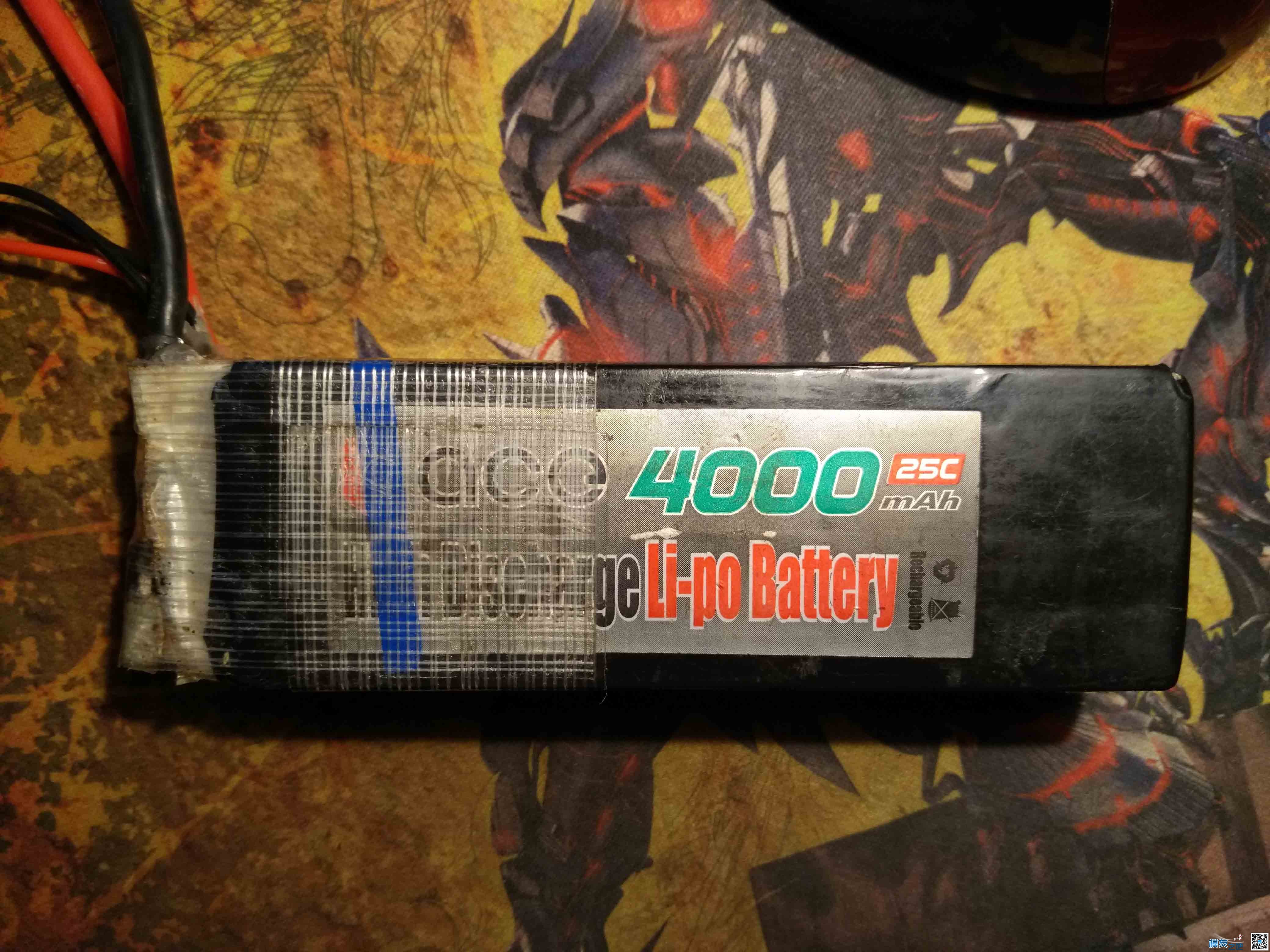

3S格氏4000mah(25C,理论持续放电电流:100A)
NO ZUO NO DIE WHY U TRY……航模电池放电C数自测…… 电池 作者:theetboy 4314
空载电压:12.43V……
NO ZUO NO DIE WHY U TRY……航模电池放电C数自测…… 电池 作者:theetboy 2665
呃,因为是“老大爷电池”,所以这次慢慢来……解锁……电流0.55A,电压降到12.09V……
NO ZUO NO DIE WHY U TRY……航模电池放电C数自测…… 电池 作者:theetboy 6984
来哟,“大爷”您坐稳了……
拍到最高电流72.3A,实时电压降到了9.36V……
NO ZUO NO DIE WHY U TRY……航模电池放电C数自测…… 电池 作者:theetboy 6856
2秒之后……电流下降到66.7A,实时电压下降到8.79V……
NO ZUO NO DIE WHY U TRY……航模电池放电C数自测…… 电池 作者:theetboy 4457
NO ZUO NO DIE WHY U TRY……航模电池放电C数自测…… 电池 作者:theetboy 8732
“愉快”的10几秒过去了(因为我不用担心设备被大电流烧毁了)
“大爷”的最终成绩为,放电电流61.7A,实时电压居然降到了8.48V……(意思就是单片2.82V)
哎,不说了这成绩就留着飞飞固定翼或者给显示器供电吧……
