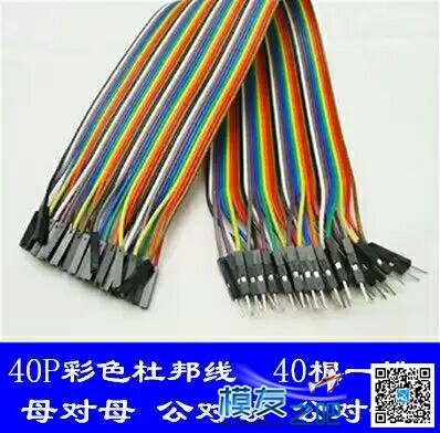

杜邦线(有的称舵机线)航模设备中出现频率最高的端子,几乎所有接收机,陀螺仪,飞控上都有

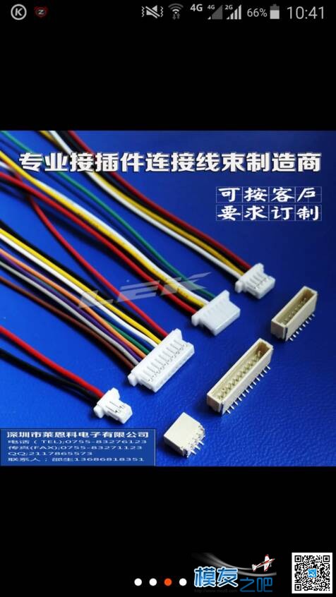

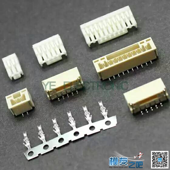

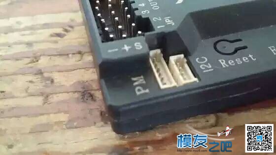

MH端子,出现频率也很高的端子,如APM飞控上的插头除了杜邦,剩下的都是MH插头,这种端子的插座的特点是,正面有一个长形的缺口,背面有两个小缺口用来卡主端子的

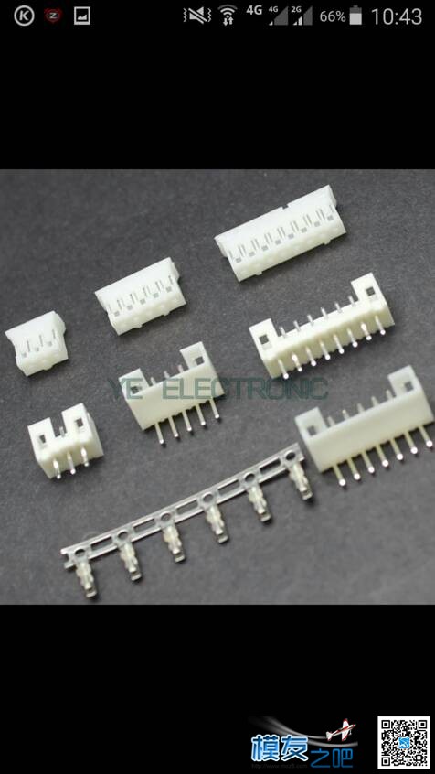

XH端子,和MH有点像,插座两侧和背面有两个缺口用来固定端子的
新手必看,航模设备中常见的端子 航模,舵机,飞控,接收机,app 作者:盐城模友 9915
全称就是图片中的XH2.54 间距为2.54mm 是非常常见的端子  发表于 2017-1-7 22:21

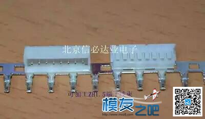

ZH端子,和XH很像,插座两侧有个缺口,背面有两个小孔,暂时没见过带这种端子的设备
新手必看,航模设备中常见的端子 航模,舵机,飞控,接收机,app 作者:盐城模友 9204
新手必看,航模设备中常见的端子 航模,舵机,飞控,接收机,app 作者:盐城模友 7568
这个要重点说一下,这种端子叫ZH1.5 间距1.5mm 比PH2.0 更另类,唯一见过使用的地方就是 有感无刷电机的有感线,用的就是这种端子,插上去很紧。  发表于 2017-1-7 22:25

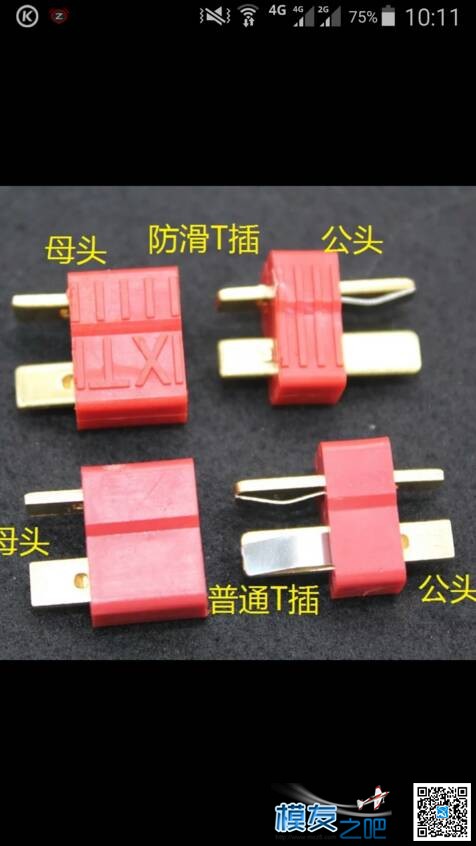

t插和xt60,这两个不用说了,常用的插头
