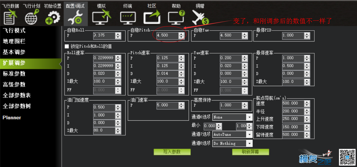

自动调参后,飞机解锁后轻推油门,机子抖动的厉害,什么原因呢?

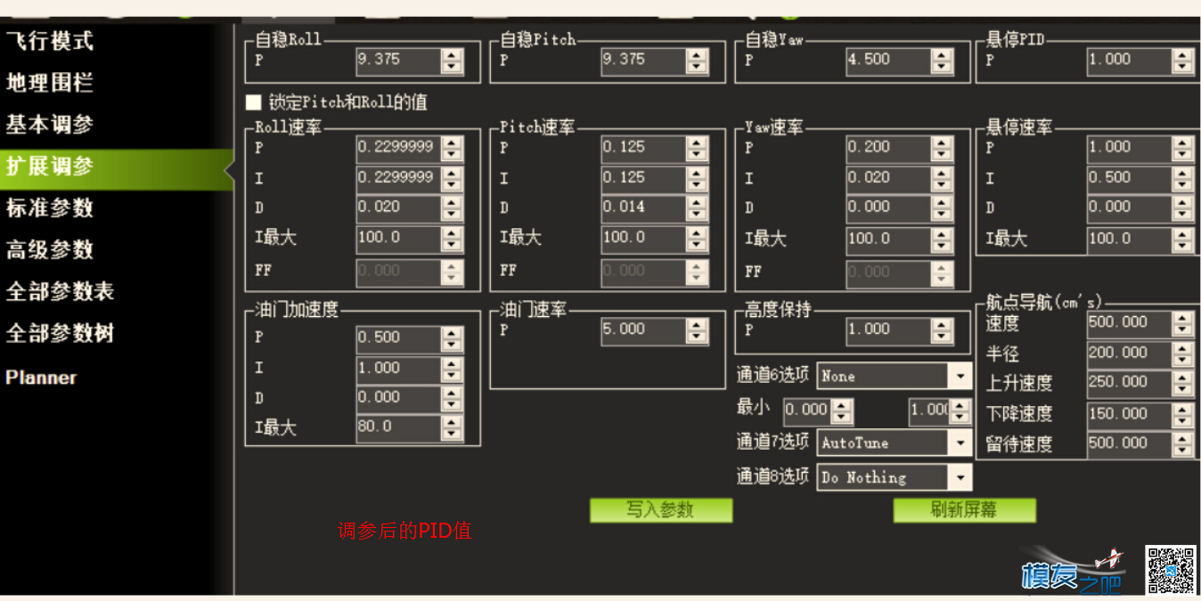

调参好之后试飞的PID

发表于 2016-10-2 21:04:36 | 显示全部楼层
重新调吧,不要过分相信自动调参
 楼主| 发表于 2016-10-2 21:06:06 | 显示全部楼层
ziyee0560 发表于 2016-10-2 21:04
重新调吧,不要过分相信自动调参
需要回复默认值么?现在机子抖的不敢起飞
发表于 2016-10-2 21:08:43 | 显示全部楼层
鞋带开了 发表于 2016-10-2 21:06 APM自动调参问题 APM,VOCAL5自动调参,pixhawk调参 作者:ziyee0560 3519
需要回复默认值么?现在机子抖的不敢起飞
如果默认参数还可以就回复先,在调。调好了如果感觉不好直接取消不保存就好了

上面那一排P控制的是飞行器相应摇杆操作的程度,值越高,你动摇杆姿态改变会越犀利,或者说能飞的更暴力。抖的话是不需要动最上面那一排P值,你需要把油门加速度的P适当减小

自动调参有时候会超调的,你这个参数很不稳定 说明调参失败了,恢复为默认的再来吧,或是手动试下调参
