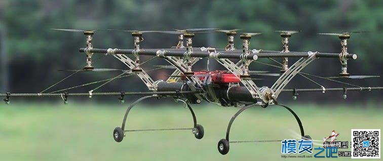

求助,六轴12桨8轴16桨怎么做,

一个电机一个电调

没这必要吧,优点在哪里?
稳吧,但是会非常不灵活且效率低。
发表于 2016-10-12 13:36:43 | 显示全部楼层
我觉得应该是直接用X8的固件。然后。一个输出通道接两个电调S线。。电机反向安装就可以了

求助,六轴12桨8轴16桨怎么做,  作者:超音速 5311 参考我们做的(奥宇航空科技)

应该是同轴反向吧
