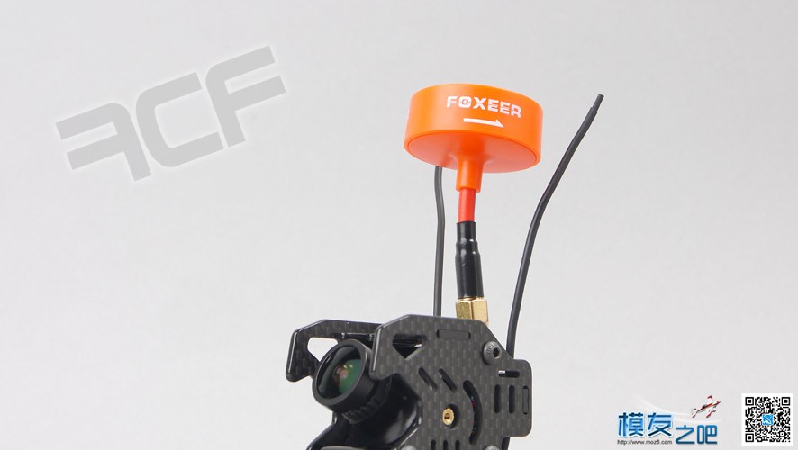

  • FOXEER 四叶右旋 蘑菇天线 短款

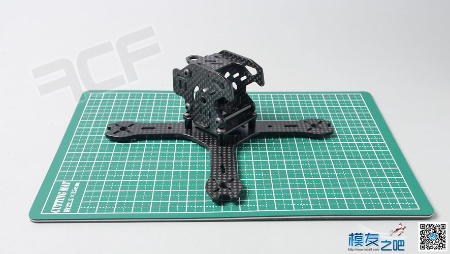

开始装机前 ,
习惯先打磨板边 , 及上3M 171胶封边 !
手晶边手感好 , 拍照光亮好看,
封边亦能加强板边防止炸机后令边缘爆开 ...
[FCF开箱组装]ReptileRX130/致盈4000KV1306/FOXEER新版1190/ROARINGTOP4S850 穿越机,电池,天线,图传,飞控 作者:法師傅 4470
再试装机架一次 , 完美组合没问题 , 就可以开始正式装机
[FCF开箱组装]ReptileRX130/致盈4000KV1306/FOXEER新版1190/ROARINGTOP4S850 穿越机,电池,天线,图传,飞控 作者:法師傅 2521

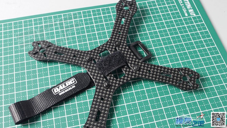

RXPTILE RX130 机架 , 130轴距 , 正X机型
一体底板厚3mm , 其他板2mm
[FCF开箱组装]ReptileRX130/致盈4000KV1306/FOXEER新版1190/ROARINGTOP4S850 穿越机,电池,天线,图传,飞控 作者:法師傅 1053

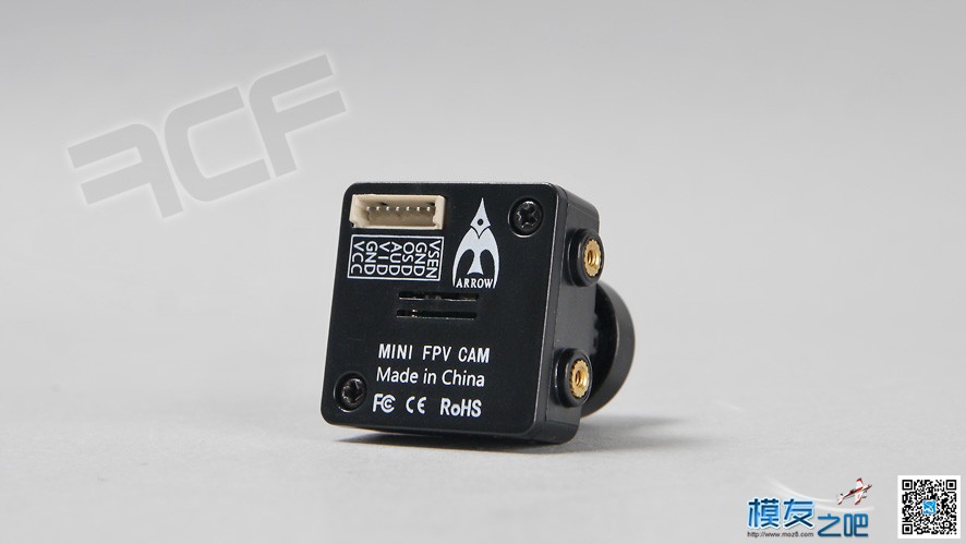

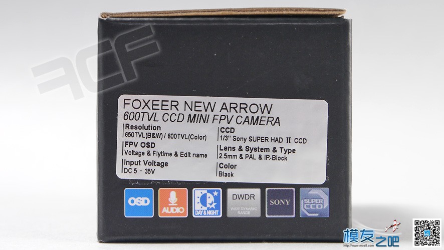

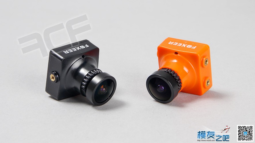

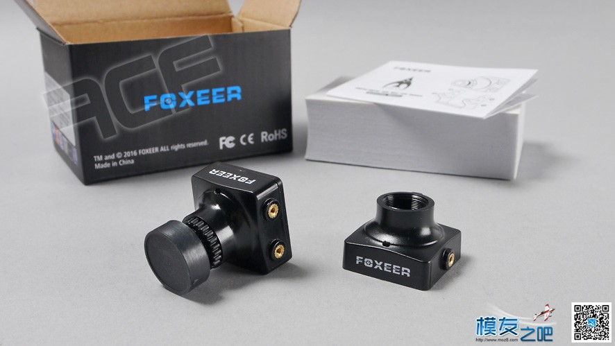

摄像头选用 FOXEER "NEW" ARROW 1190
[FCF开箱组装]ReptileRX130/致盈4000KV1306/FOXEER新版1190/ROARINGTOP4S850 穿越机,电池,天线,图传,飞控 作者:法師傅 8175
"NEW" ARROW 就是新版的意思 , OSD电压/名字/飞行时间不再闪烁 ,
位置亦可独位设置 , OSD显示亦比旧版稳定
今次发货配2.5mm镜头 , 亦可选配2.8mm的
[FCF开箱组装]ReptileRX130/致盈4000KV1306/FOXEER新版1190/ROARINGTOP4S850 穿越机,电池,天线,图传,飞控 作者:法師傅 9556
配送2款固定座及参调板
[FCF开箱组装]ReptileRX130/致盈4000KV1306/FOXEER新版1190/ROARINGTOP4S850 穿越机,电池,天线,图传,飞控 作者:法師傅 6321
旧款1190 , 参调线很长 !
今次新版把参调线一开二 , 有需要参调才接上延长线
方便好用
[FCF开箱组装]ReptileRX130/致盈4000KV1306/FOXEER新版1190/ROARINGTOP4S850 穿越机,电池,天线,图传,飞控 作者:法師傅 8049
因OSD要接动力电关系 , 老款1190如果直接用动力电推动 ,
画面有机会出现干扰纹 , 所以有需要外接动力电作OSD用 ,
而摄像头电源接12VBEC就可避免干扰纹 , 但老款1190外接动力电要打开外壳,
焊接到摄像头的底板上 , 很不方便 !!!
所以今次新板NEW ARROW 1190 , 直接在排线上加上VSEN , 就是用来接动力电作OSD用
老款的排线插座是没有VSEN的 , 大家要留意一下

FOXEER NEW ARROW 1190 有黑色及橙色外壳选择

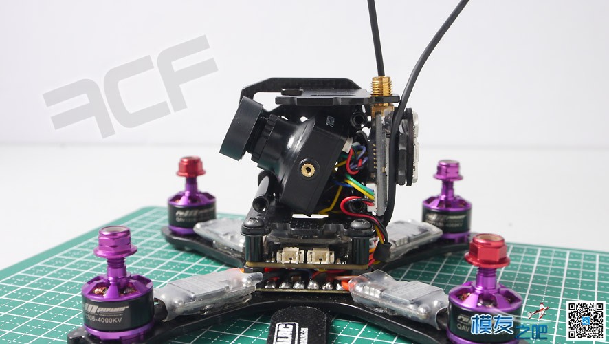

[FCF开箱组装]ReptileRX130/致盈4000KV1306/FOXEER新版1190/ROARINGTOP4S850 穿越机,电池,天线,图传,飞控 作者:法師傅 3994

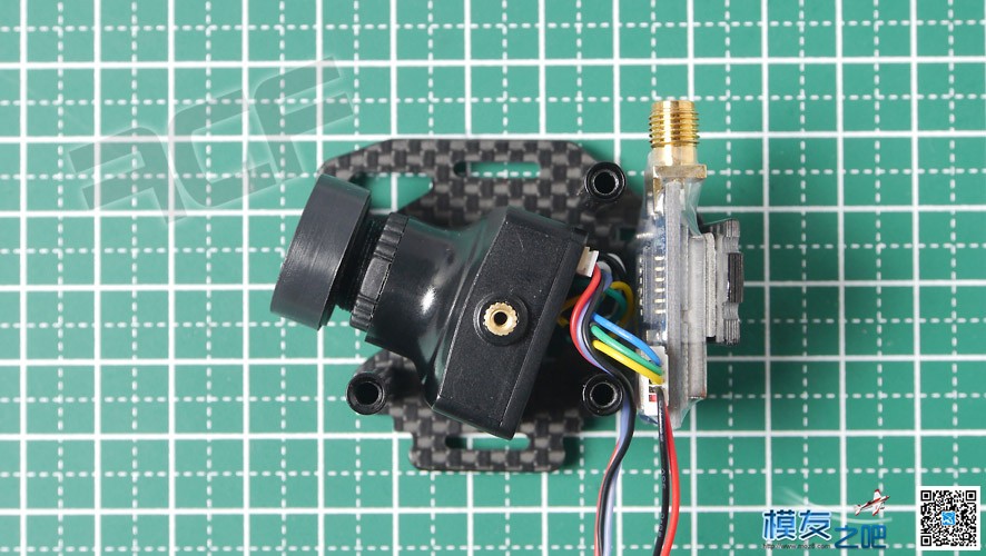

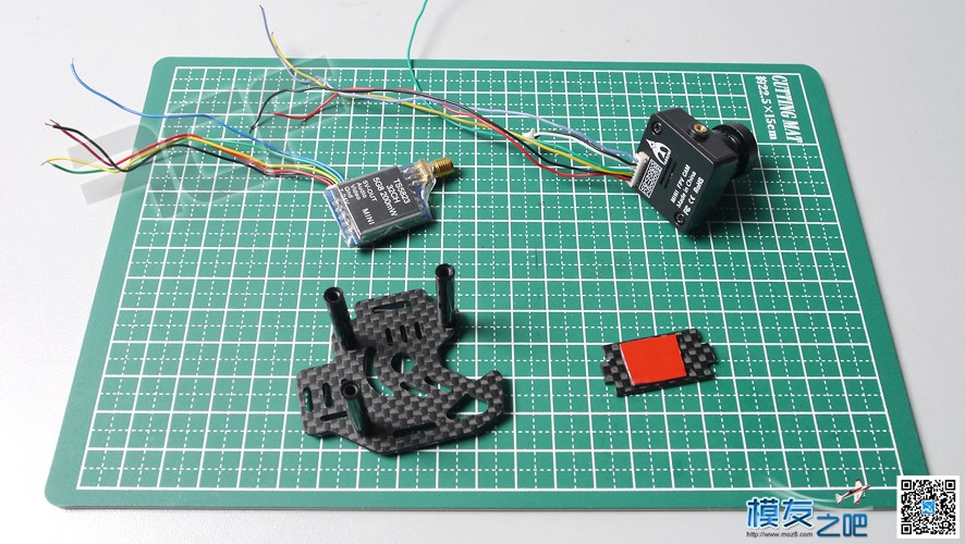

先固定好摄像头及图传
图传用MINI200MW , 图传体能大一点点都有安装困难 !!!
而FOXEER NEW ARROW 1190 外壳2边的固定螺丝位置比较大,
所以机架侧板的固定孔都要自行加工一下 , 把孔扩大一点点
[FCF开箱组装]ReptileRX130/致盈4000KV1306/FOXEER新版1190/ROARINGTOP4S850 穿越机,电池,天线,图传,飞控 作者:法師傅 6665
NEW ARROW 及图传电力接分电板12V
NEW ARROW 的VSEN接分电板VBAT 4S
因NEW ARROW自带收音,所以音频及声频都接上图传
[FCF开箱组装]ReptileRX130/致盈4000KV1306/FOXEER新版1190/ROARINGTOP4S850 穿越机,电池,天线,图传,飞控 作者:法師傅 6056

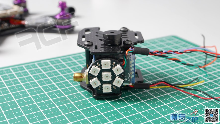

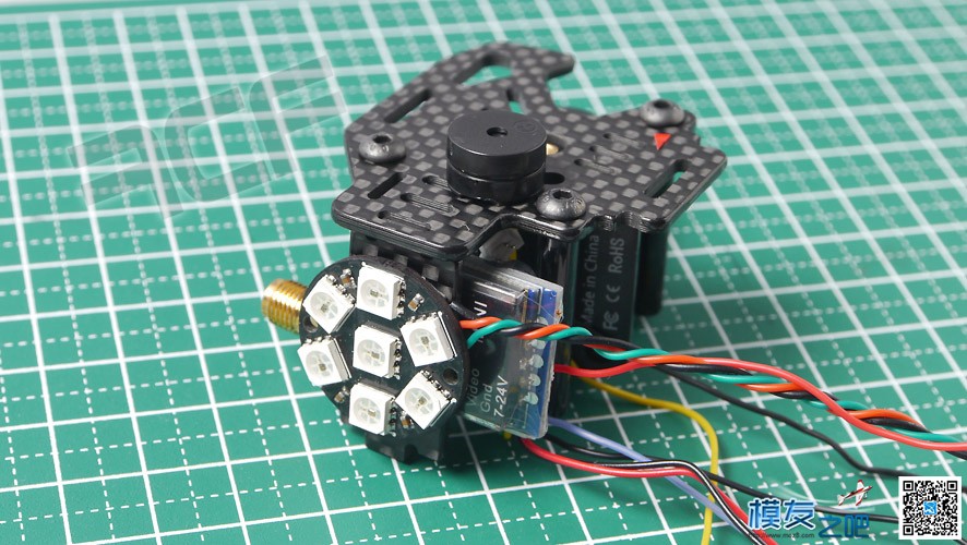

準备接BB及LED
[FCF开箱组装]ReptileRX130/致盈4000KV1306/FOXEER新版1190/ROARINGTOP4S850 穿越机,电池,天线,图传,飞控 作者:法師傅 5285
LED用这款RGB的 , 接F3飞控玩灯效 , 5V的
[FCF开箱组装]ReptileRX130/致盈4000KV1306/FOXEER新版1190/ROARINGTOP4S850 穿越机,电池,天线,图传,飞控 作者:法師傅 3148
LED贴图传固定板上 , BB 用3M贴固定在侧板上
机架上半部完成 ~

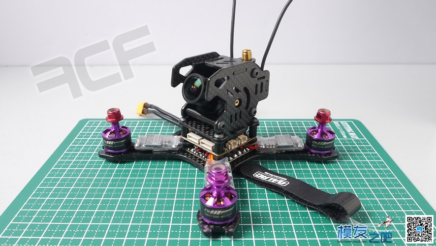

[FCF开箱组装]ReptileRX130/致盈4000KV1306/FOXEER新版1190/ROARINGTOP4S850 穿越机,电池,天线,图传,飞控 作者:法師傅 2438

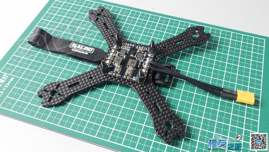

下置电池 , 先上电池扎带 , 再上分电板
[FCF开箱组装]ReptileRX130/致盈4000KV1306/FOXEER新版1190/ROARINGTOP4S850 穿越机,电池,天线,图传,飞控 作者:法師傅 9398
分电板用DALRC大力款 , 配16号电源线及迷你XT30插头

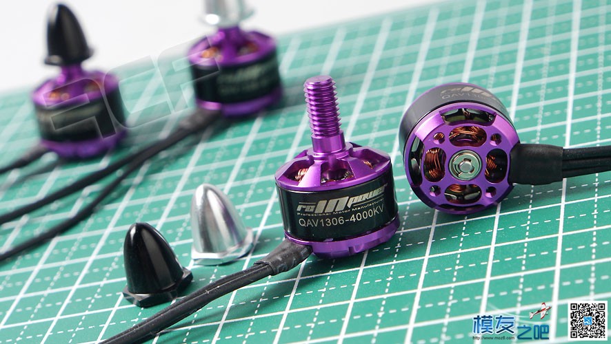

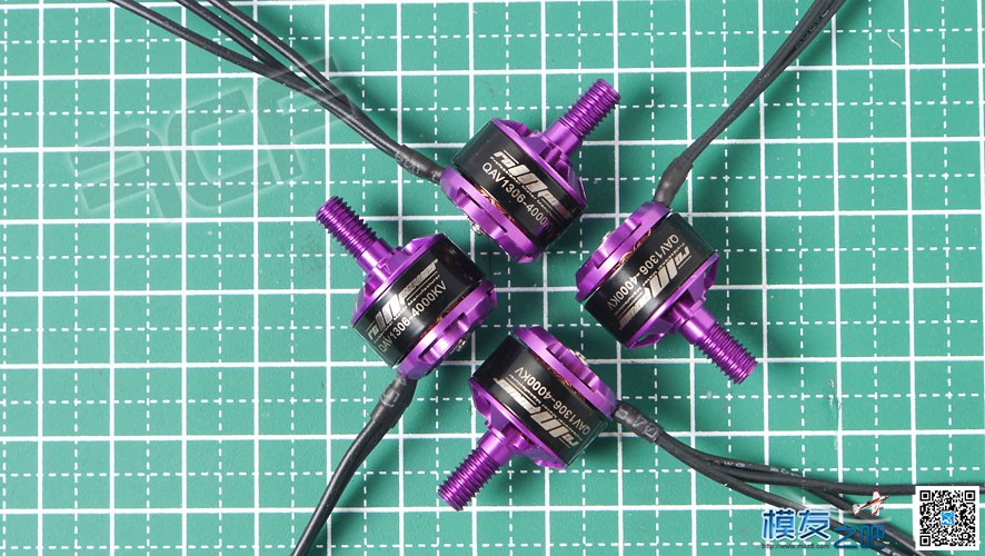

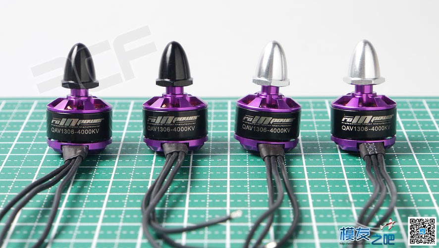

电机用RCINPOWER致盈 QAV1306 4000KV
轻鬆4S , 动力十足
[FCF开箱组装]ReptileRX130/致盈4000KV1306/FOXEER新版1190/ROARINGTOP4S850 穿越机,电池,天线,图传,飞控 作者:法師傅 2779
分正反转 , 配送黑银子弹头
[FCF开箱组装]ReptileRX130/致盈4000KV1306/FOXEER新版1190/ROARINGTOP4S850 穿越机,电池,天线,图传,飞控 作者:法師傅 5404
紫色真的很好看 ~

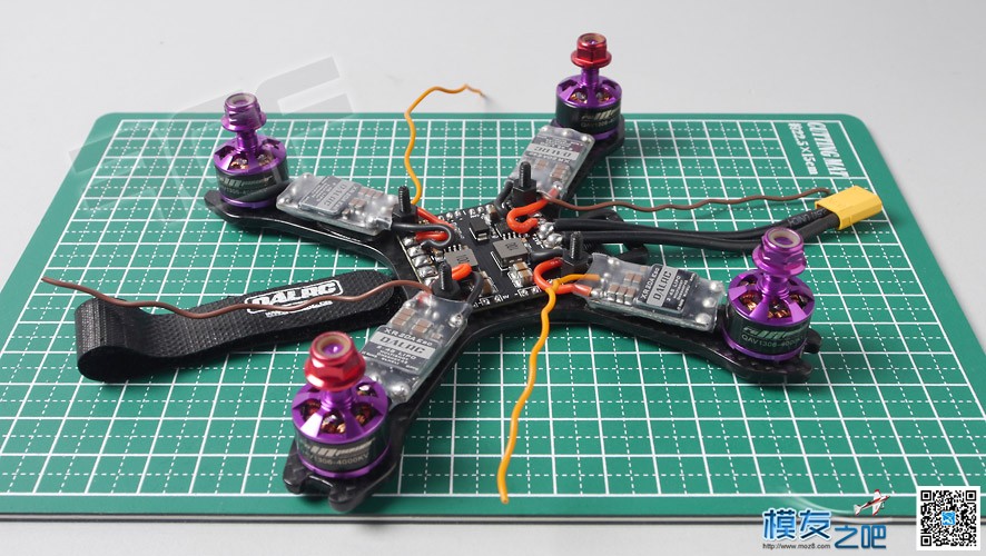

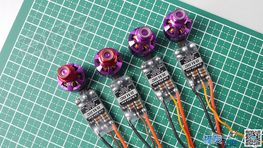

电调用DALRC大力的XR20A , BL电调, 热量低 , 稳定之中带暴力
[FCF开箱组装]ReptileRX130/致盈4000KV1306/FOXEER新版1190/ROARINGTOP4S850 穿越机,电池,天线,图传,飞控 作者:法師傅 5463

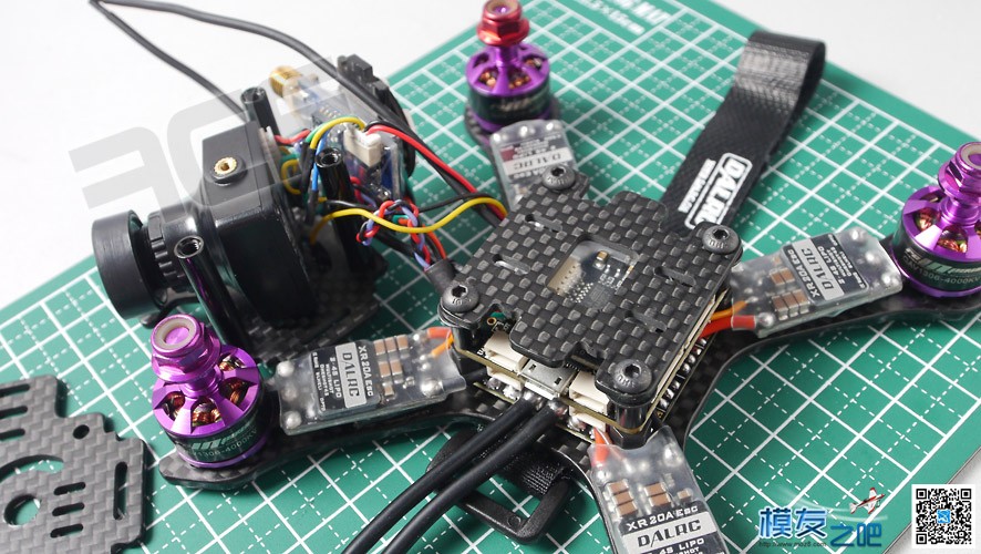

130小机机臂短小 , 电机电调接驳要花点功夫
[FCF开箱组装]ReptileRX130/致盈4000KV1306/FOXEER新版1190/ROARINGTOP4S850 穿越机,电池,天线,图传,飞控 作者:法師傅 5348
电机电调焊接好 ,
因电电调飞控都接分电板取电 ,
共地关系 , 信号线的地线可焊掉 ,
再用热缩管套起电调

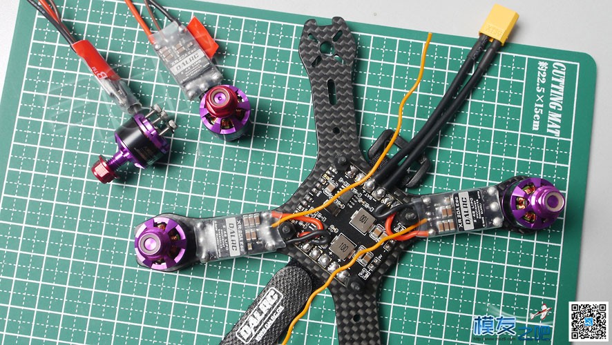

[FCF开箱组装]ReptileRX130/致盈4000KV1306/FOXEER新版1190/ROARINGTOP4S850 穿越机,电池,天线,图传,飞控 作者:法師傅 6783
电调底部加一小片强力3M贴固定到机臂上
[FCF开箱组装]ReptileRX130/致盈4000KV1306/FOXEER新版1190/ROARINGTOP4S850 穿越机,电池,天线,图传,飞控 作者:法師傅 629

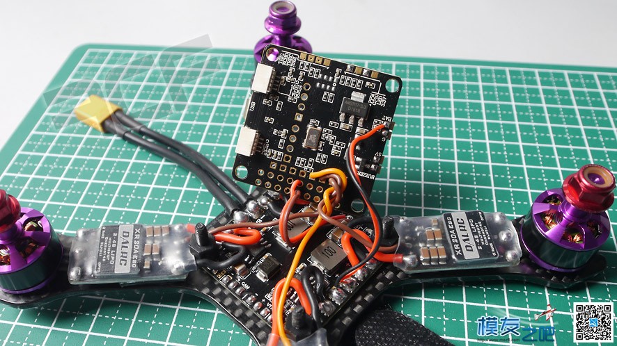

再分别把4组电调焊接到分电板上

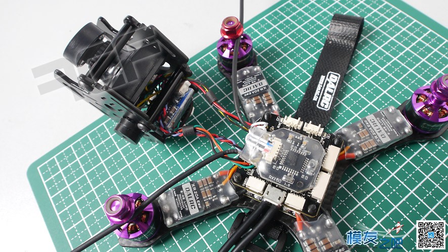

[FCF开箱组装]ReptileRX130/致盈4000KV1306/FOXEER新版1190/ROARINGTOP4S850 穿越机,电池,天线,图传,飞控 作者:法師傅 9047
FOXEER 新款F3飞控 , 改良线路 , 听说更稳定
[FCF开箱组装]ReptileRX130/致盈4000KV1306/FOXEER新版1190/ROARINGTOP4S850 穿越机,电池,天线,图传,飞控 作者:法師傅 3468
焊接飞控 ~
电调4根信号线 / 5V / BAT 检测电压

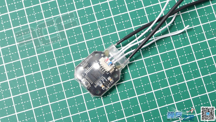

[FCF开箱组装]ReptileRX130/致盈4000KV1306/FOXEER新版1190/ROARINGTOP4S850 穿越机,电池,天线,图传,飞控 作者:法師傅 5987
接收机用DEVO的716 , 是PPM接收 , 只需接驳3根线 ,
最近几台穿越机都用了 , 接线方式可找找我最近的装机帖 !!!
[FCF开箱组装]ReptileRX130/致盈4000KV1306/FOXEER新版1190/ROARINGTOP4S850 穿越机,电池,天线,图传,飞控 作者:法師傅 3017
接收机PPM信号 / 5V+- 都焊接到分电板 ,
再用一点点双面贴固定在飞控上

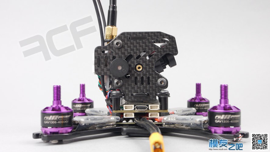

刚才弄好的上半部机架 ,
整理好接线后 , 就可跟机架下半部结合
[FCF开箱组装]ReptileRX130/致盈4000KV1306/FOXEER新版1190/ROARINGTOP4S850 穿越机,电池,天线,图传,飞控 作者:法師傅 378
结合前, 先把图传 / 1190 摄像头的电源都焊接好
[FCF开箱组装]ReptileRX130/致盈4000KV1306/FOXEER新版1190/ROARINGTOP4S850 穿越机,电池,天线,图传,飞控 作者:法師傅 7636
飞控上加上一片固定板
[FCF开箱组装]ReptileRX130/致盈4000KV1306/FOXEER新版1190/ROARINGTOP4S850 穿越机,电池,天线,图传,飞控 作者:法師傅 5904

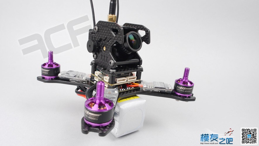

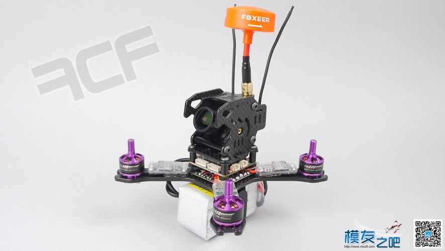

把机架上半部装上去 , 整理好接收机天线
[FCF开箱组装]ReptileRX130/致盈4000KV1306/FOXEER新版1190/ROARINGTOP4S850 穿越机,电池,天线,图传,飞控 作者:法師傅 6673
轻鬆又装好一台穿越机
