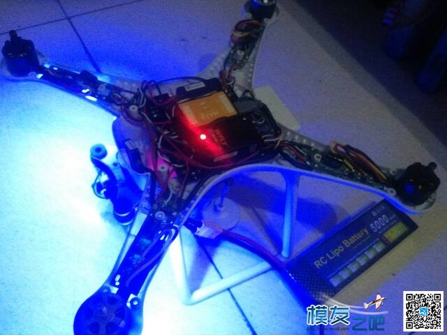

我用的精灵2的机架,配置如下,如图不知牌子的的电机980kv,电调是仿dji的20a,3s   5200   25c电池,重点是一个电飞下来四个电机温度基本80度!!!还把我烫伤了。。。_(:з」∠)_,但是电调一点点温度都没有,基本街接近常温!!!电机温度实在吓人 ,求哪个大神指导我一下怎么办
还有naza  v2有点飘,gps上天前校准了,但是还有点飘。有两次上天后慢闪红黄(黄红)灯,就是指南针异常的意思,但是过两秒后又恢复正常了,也求大神指导一下怎么办

电机质量太次了

但是电机动平衡非常不错,质量我也看不出来

就算动平衡好,线径也太细了,而且绕线肯定也不怎么样,毕竟一分钱一分货

估计是电机漆包线不行

好的,非常感谢指导,我明天换电机

我也是这个外观的电机,用大疆原装9450桨,f450机架,两块3s5400电池起飞,暴力航线,飞下来,电池热,但是不烫,没有一点问题

负重超载,电机带不动

谢谢指导,整机大概1200g,我晚上去掉云台相机试试
