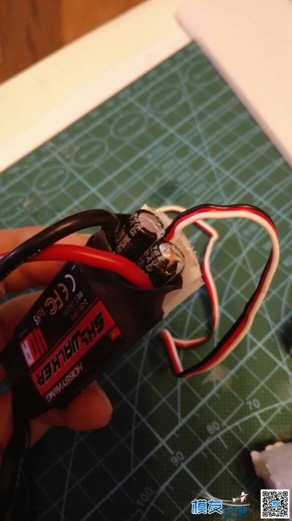

电调电容炸坏了,还能继续用吗?
发表于 2016-10-8 19:16:05 | 显示全部楼层 |阅读模式
刚试了下,还有作用。这样的电调是否需要维修,修的话要买什么样电容?

发表于 2016-10-8 19:24:43 | 显示全部楼层
换一个吧
发表于 2016-10-8 19:25:26 | 显示全部楼层
可以的
发表于 2016-10-8 19:38:27 | 显示全部楼层
一定要换
发表于 2016-10-8 19:38:38 | 显示全部楼层
470uf
50V
发表于 2016-10-8 19:43:38 | 显示全部楼层
换掉吧
发表于 2016-10-8 20:24:17 | 显示全部楼层
必须换啊
发表于 2016-10-8 21:19:08 | 显示全部楼层
换吧,可能影响飞控稳定

电容用处是起一个水塘效应作用,不需要换电调
发表于 2016-10-8 22:14:27 | 显示全部楼层
换一个吧,没几个钱,拆下来看好耐压和容量,注意记录正负极位置。

换吧,都烧焦了,
发表于 2016-10-8 23:55:12 | 显示全部楼层
不能用了,,必须更换
发表于 2016-10-9 00:54:14 | 显示全部楼层
换个就好了 旧家电常见 正负要区分好 用同电压同电容量的就行了 50V 470UF 也可以用更高耐压 更大容量的

换,上面有型号的
发表于 2016-10-9 07:54:52 | 显示全部楼层
换电容就好了吧
发表于 2016-10-9 09:05:05 | 显示全部楼层
换个一样的电容
