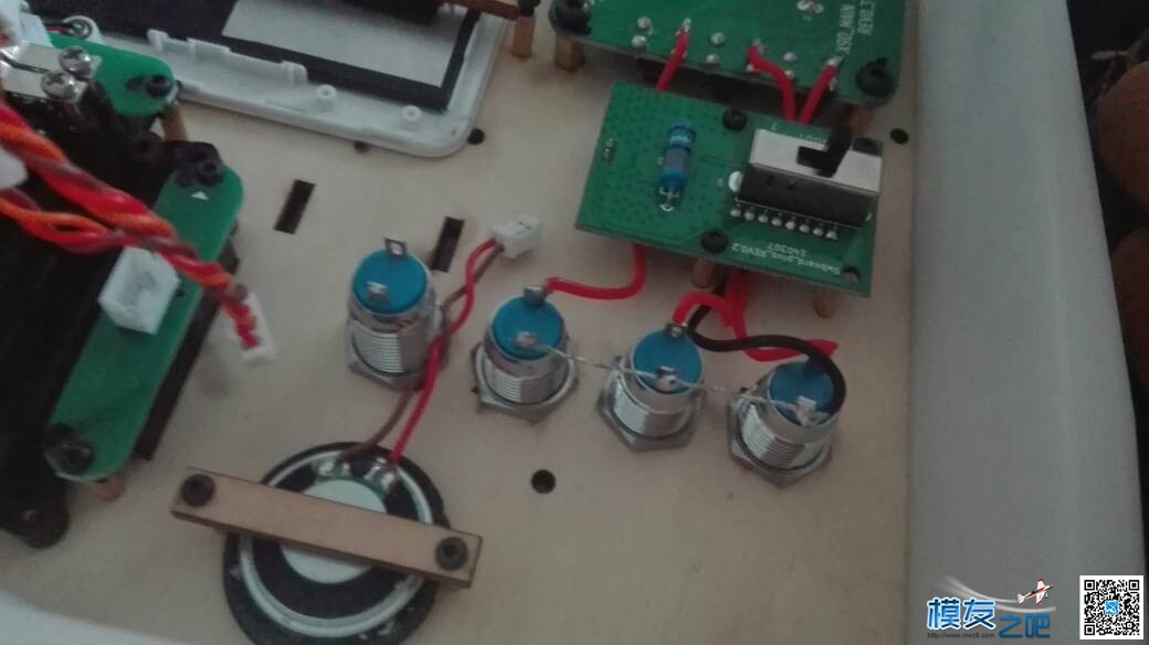

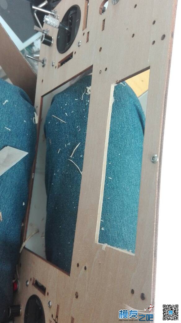

还没完成~正在完善。那些说重啦,不适用的你可以不说~因为这个东西是根据我的需求设计的。
配置的话~x9d plus +凌动z8300的寨板,以及uvc的图传采集卡,数传。
增程考虑是转发~
第一版切出来,各方面不行,更改,做第二版,第二版有些孔位不对,还需要再修改。
框体是3d打印,第一次找到的打印机幅面小分成了两半。第二次是一体打的,精度很不错。
打样切的层板,哪不合适手工也好修~
无人机一体地面站控制系统 数据链路 无人机,图传,3D打印,地面站 作者:飞行少年 7057

教程就不发了。成品出来在说。器件固定才用商品设备办法,尽量稳定~少用胶。没有柱子就打柱子,主动固定无人机一体地面站控制系统 数据链路 无人机,图传,3D打印,地面站 作者:飞行少年 5920 无人机一体地面站控制系统 数据链路 无人机,图传,3D打印,地面站 作者:飞行少年 6174 无人机一体地面站控制系统 数据链路 无人机,图传,3D打印,地面站 作者:飞行少年 3415
无人机一体地面站控制系统 数据链路 无人机,图传,3D打印,地面站 作者:飞行少年 6319
