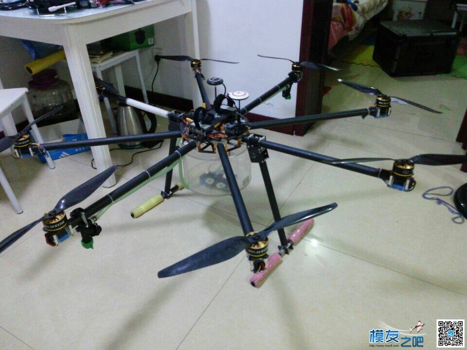

植保机 1.5m轴距八轴棉花脱叶测试

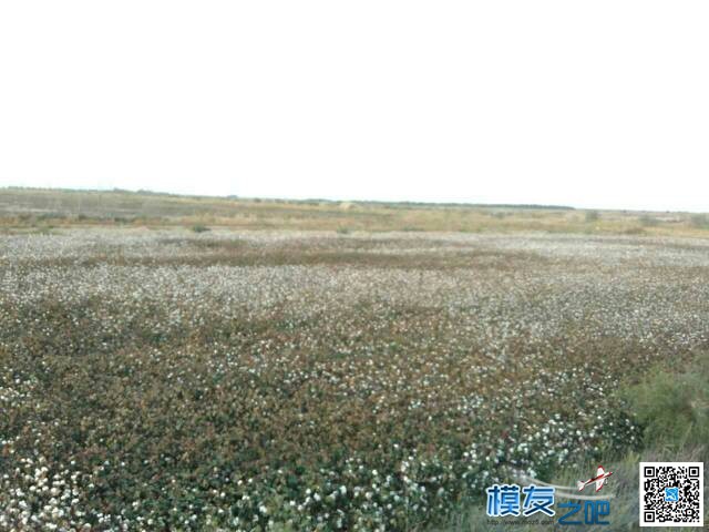

没有打药前植株状态

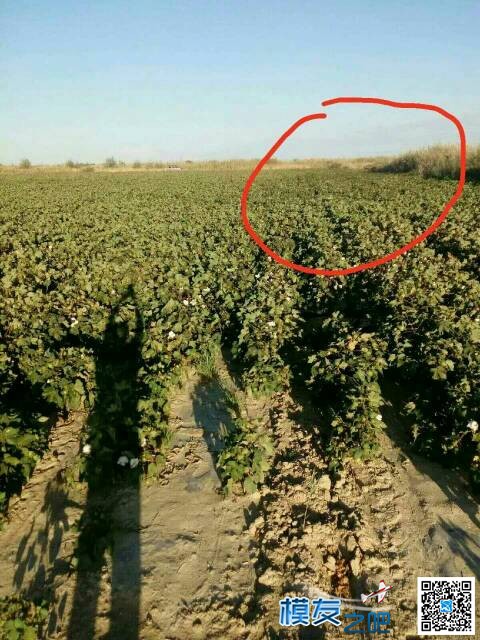

无人机作业后三天,圈里是没有打药的地方

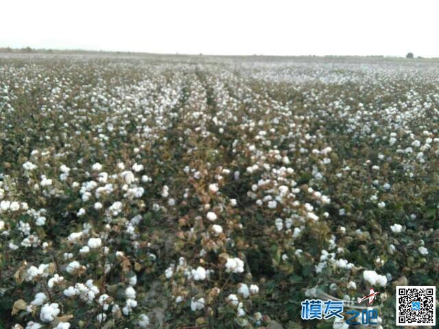

无人机作业12天后,全株页面枯萎

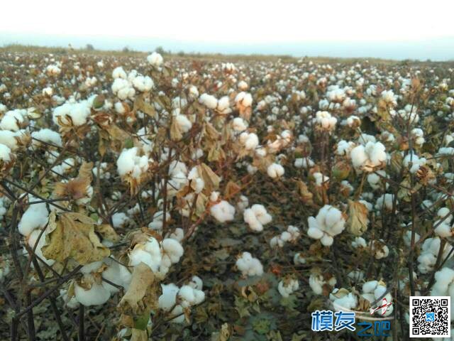

    拖拉机作业12天后,正常枯萎,部分区域着药效果不好。

发表于 2016-10-12 23:11:37 | 显示全部楼层
双gps
发表于 2016-10-12 23:13:15 | 显示全部楼层
好,有具体应用。
发表于 2016-10-12 23:14:01 | 显示全部楼层
一个apm,一个naza?
