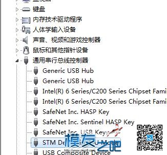

[求助帖] 按照教程 F3 EVO刷BF 一万年刷不过去~求助

 楼主| 发表于 2016-11-3 19:52:52 | 显示全部楼层
泡泡 发表于 2016-10-30 00:43
看了视频,我想你的问题还是出在驱动上,因为电脑自动给你装了DFU驱动,而你没删掉,
给你三个方案:
1、请 ...
以前是电脑自动打~但是我已经删除了并且尝试您,论坛模友还有群里模友3个方法尝试都不行,进了DUF但是刷写不成功

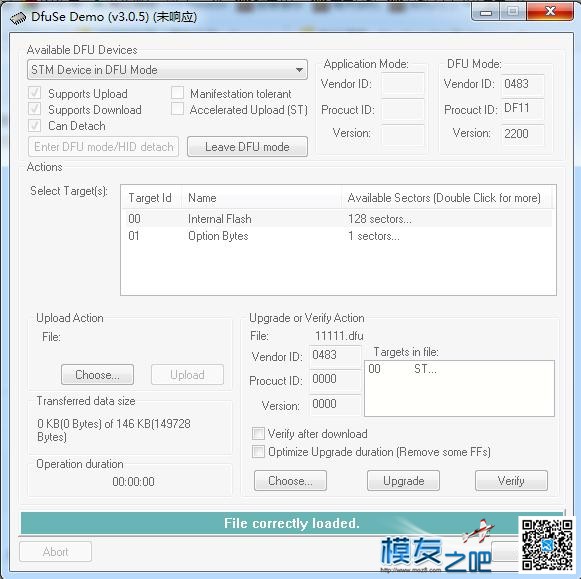

 楼主| 发表于 2016-11-3 19:54:54 | 显示全部楼层
飞鸟翌 发表于 2016-10-30 08:04
泡泡老师正解,我来补充一下:
我刚开始刷F3 EVO也是同样的问题,刷不上去,机器自己更新驱动速度太快,来 ...
我可以做到不让电脑自动更新,利用论坛的驱动装上了,就是DUF以后不行,不管是本地固件还是网上加载都不行,因为我是新疆的网络,我还用了VPN可是还是不行

发表于 2016-11-5 07:45:11 | 显示全部楼层
gaoshan219 发表于 2016-11-5 00:35 按照教程 F3 EVO刷BF 一万年刷不过去~求助  作者:heroesli 3299
哪种?
用dfuse这个软件

按照教程 F3 EVO刷BF 一万年刷不过去~求助  作者:gaoshan219 8206 我现在短接以后 接电脑能听到 叮咚一声但是这里不显示 驱动~~想卸载都没办法

你的方法我可以理解为。板刷 按照教程 F3 EVO刷BF 一万年刷不过去~求助  作者:gaoshan219 7761 按照教程 F3 EVO刷BF 一万年刷不过去~求助  作者:gaoshan219 8952 就是不用BF软件的刷,但是我一刷就无响应。

神人~用的你方法刷好了~~~~感谢 感谢~~~~ 按照教程 F3 EVO刷BF 一万年刷不过去~求助  作者:gaoshan219 4243
