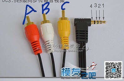

原配的Av线丢了,想网上重配一根,但线序有很多种,麻烦有此线的兄弟帮测下。  是不是  3一C  2一B  1一A   4接地?

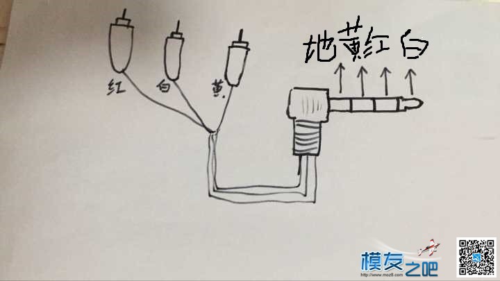

 楼主| 发表于 2016-10-16 22:05:22 | 显示全部楼层
问题已解决,贴个图方便以后查询的模友

谢谢你了
