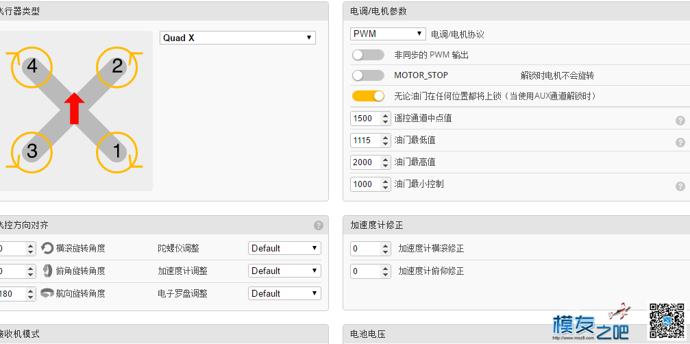

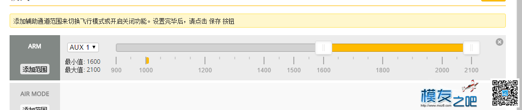

我在BF软件测试电机的转动可以转,并且调了油门行程。可是用遥控器不行,我设置了ARM模式可是解锁不了,BF的接收机里的参数值都有动。实在不知道怎么办了
F3解锁不了 电机,遥控器,接收机 作者:miss5780525 3921
F3解锁不了 电机,遥控器,接收机 作者:miss5780525 6451
F3解锁不了 电机,遥控器,接收机 作者:miss5780525 8505

油门最低行程不对吧 校准下遥控器的最低行程 油门最低值是怠速值 遥控油门的行程要低于怠速值才能解锁
发表于 2016-10-16 23:53:19 | 显示全部楼层
输入set 看一下min_check 和max_check 估计不在你的rxrange范围内
发表于 2016-10-17 04:05:48 | 显示全部楼层
举例 假设你电机初始转速为1030 那么请在CLI在 输入 set min_check = 1040 回车 在输入 SAVE 。同时油门最低点应该低于1000
发表于 2016-10-17 06:49:58 | 显示全部楼层
发表于 2016-10-17 08:36:19 | 显示全部楼层
把油门摇杆最低点设到900左右你BF里面的油门最低值是1115而你遥控设的是1113太接近了吧
发表于 2016-10-17 08:38:46 | 显示全部楼层
行程调一下
发表于 2016-10-17 08:45:27 | 显示全部楼层
油门舵量太高了吧

在控上设置通道微调,前四个通道,最小值小于1000,最大值大于2000,中点1500,选aux解锁,再去模式里把解锁模式设置到某个开关上,OK
