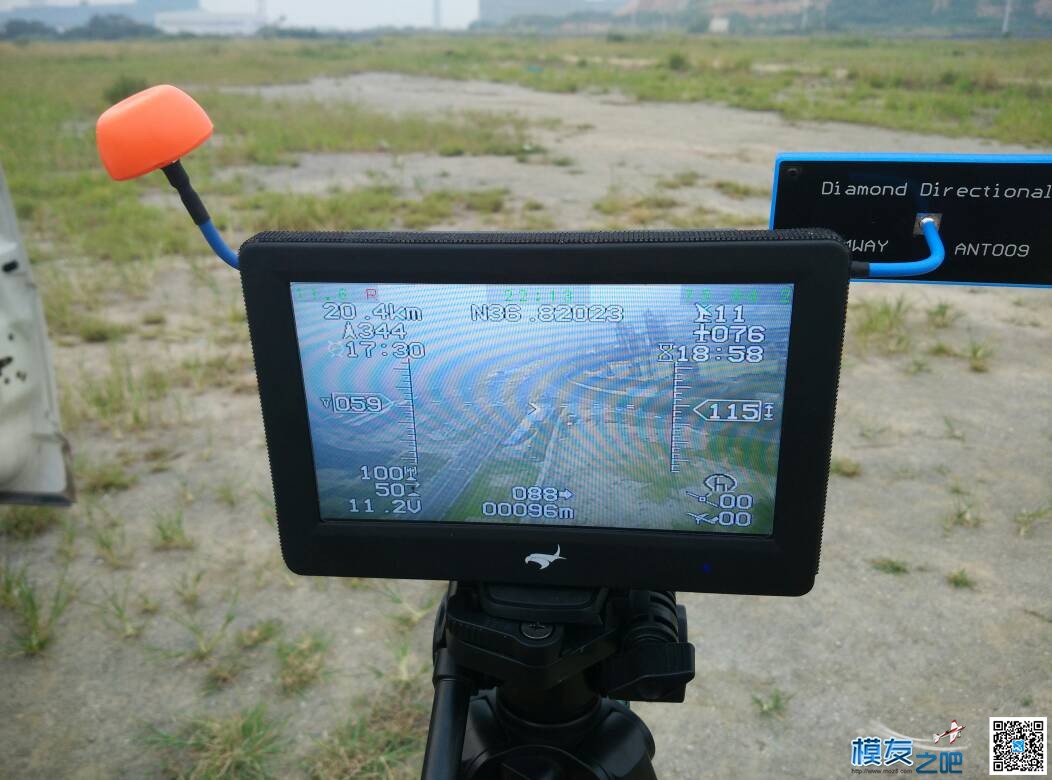

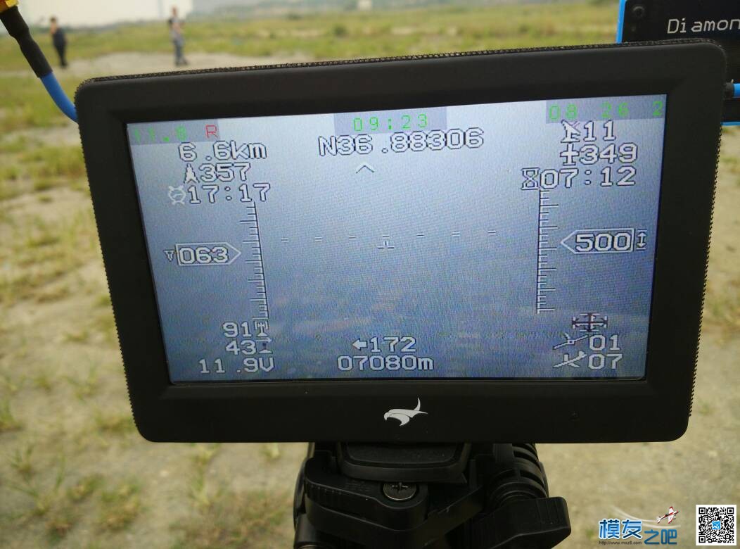

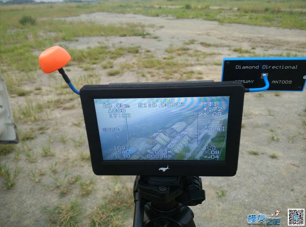

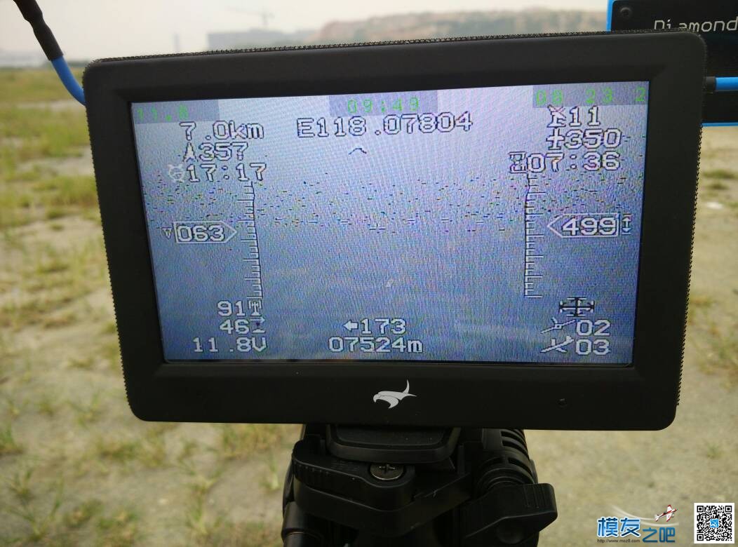

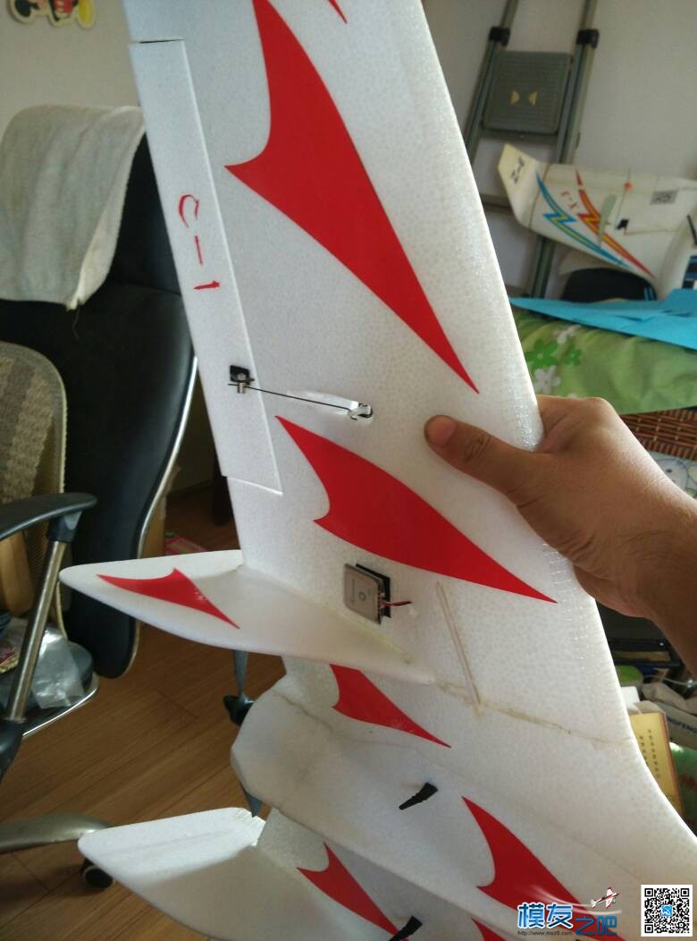

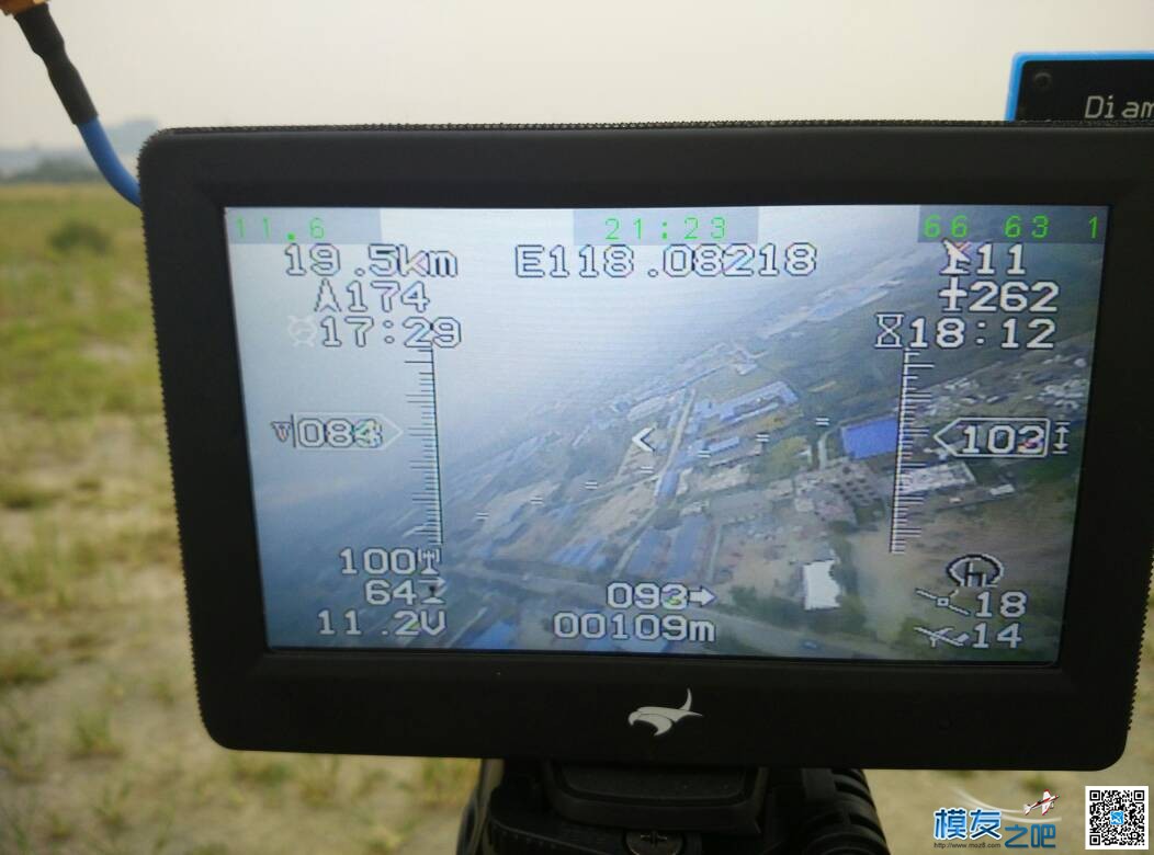

这个载机挺不错,以前z84就裸飞了很久,只是fpv不好上,空间太小了,也没法远航。也曾经想上过fx79,但是太大了,不便携,手抛也很难,fx61,很好,但是也感觉稍微大了那么一点。现在z84的设计师又做了一个放大版的,翼展一米二。所以我还是习惯称这个新飞翼叫大84追逐者chaserC-1,大Z84fpv爽飞 图传,飞控,电调,飞翼,OSD 作者:sdcam 20 ,实际这个飞翼的名字叫追逐者chaser C-1。
先说一下我的配置,动力部分 朗宇x2216 1400kv 50安好赢天行者电调 8060桨,飞控用的切糕u2sg,无电流计,增程用的切糕433,图传奥姆威600mw,爽飞8公里拉距,总航程二十几公里,其实剩余电量飞总航程30公里问题不大。
总结,这个飞翼很便携,放在后备箱里正好。
上OSD视频,不过这空气质量确实对不起观众了,

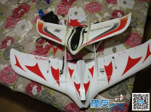

 楼主| 发表于 2016-10-17 22:46:59 | 显示全部楼层
这个飞翼肚皮前部设计了弹射钩,可以方便不敢手抛的模友用弹射起飞,后面有一粒耐磨塑料.同样都是一米二翼展,X5和C1放在一起,C1看起来灵巧了很多,而且收油滑翔的时候,C1更稳定一些,天行者X5就有点晃,不敢过低的速度巡航。
