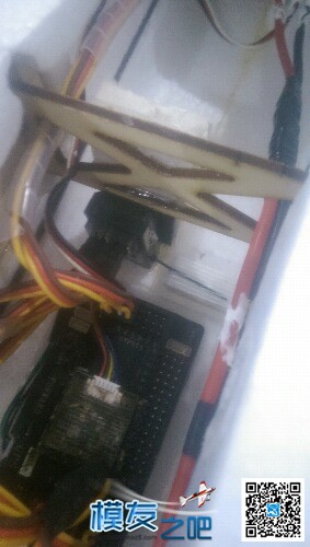

发表于 2016-10-26 17:15:54 来自手机 | 显示全部楼层
wuyang1993 发表于 2016-10-19 18:49
给个你的接线图
接收机和其他设备隔开一点,接收机立起来一个天线平行一个垂直于地面,我这还只是601接收机,如果换5db天线,遥控器供电给力,用rx1002接收能更远
纸飞机fpv航拍穿云  作者:玩物丧志啊 2077
纸飞机fpv航拍穿云  作者:玩物丧志啊 8755
 楼主| 发表于 2016-10-27 18:34:37 | 显示全部楼层
玩物丧志啊 发表于 2016-10-26 17:15 纸飞机fpv航拍穿云  作者:wuyang1993 5706
接收机和其他设备隔开一点,接收机立起来一个天线平行一个垂直于地面,我这还只是601接收机,如果换5db天 ...
我差不多也是这样的!!
