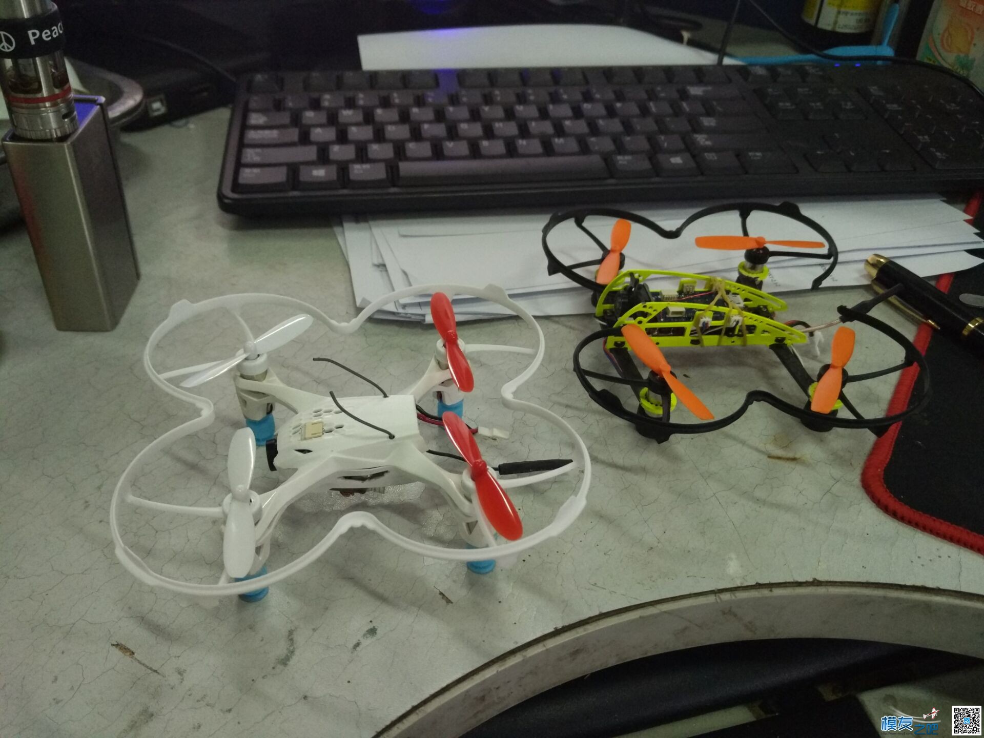

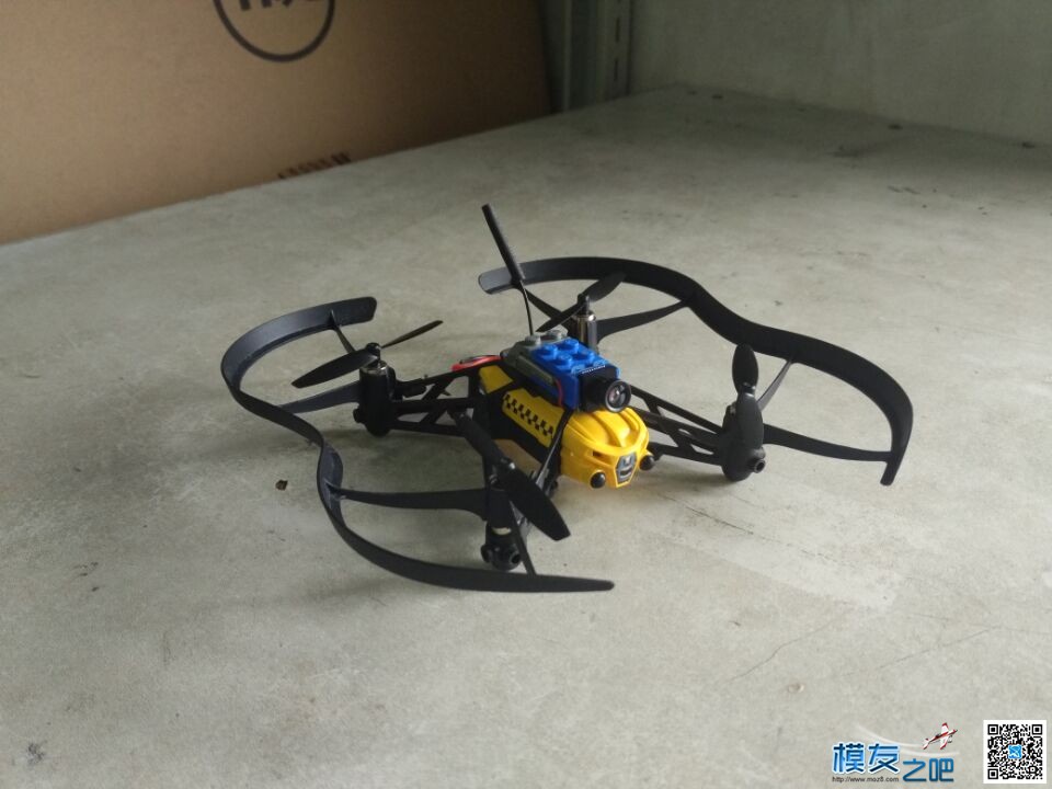

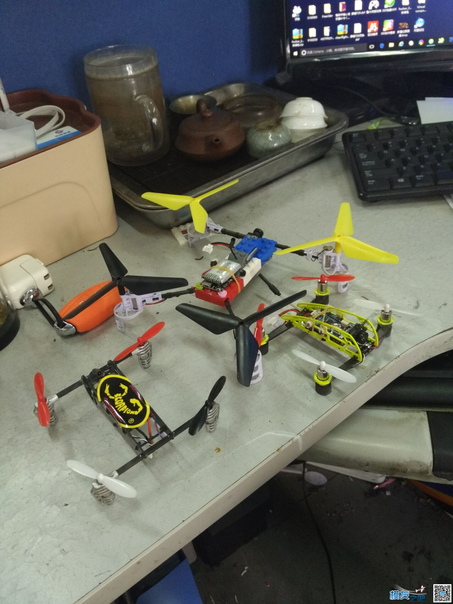

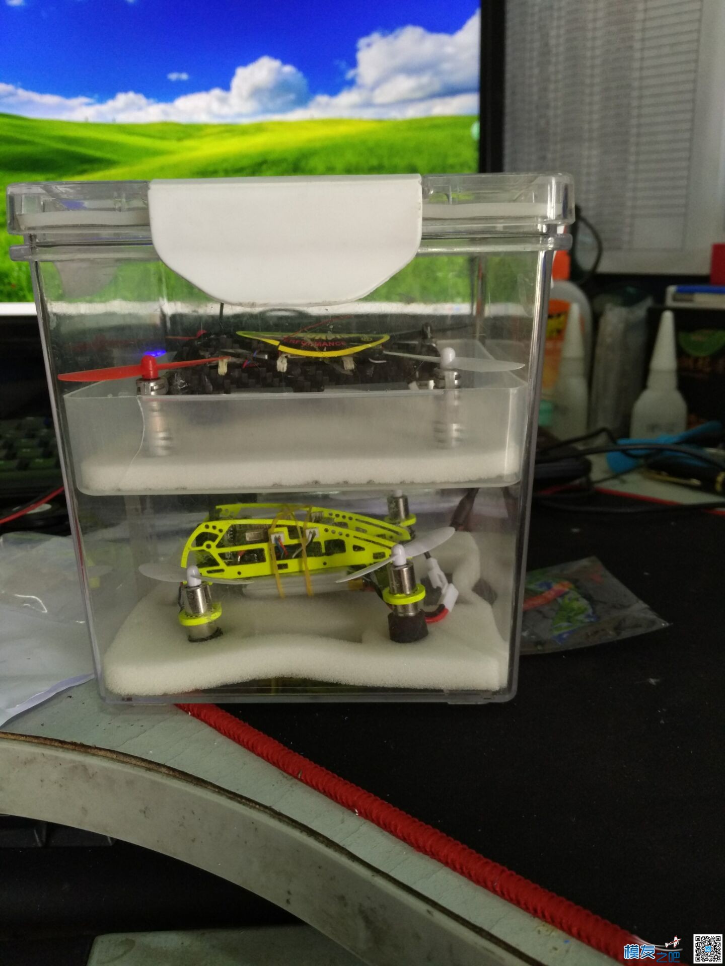

晒一张PARROT飞机真棒!电机真牛逼!自己配的200mw图传装上各种清楚!就是贵!嗷嗷贵!要是再给他配个手柄就更贵了!谁让人家是法国货呢!现在我还拿手机玩舍不得买手柄呢!
顺便晒晒老机!

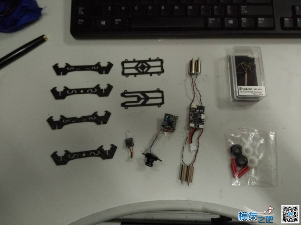

开始装机!首先把所有要装的东西都摆出来,尽可能全,每个地方都想想,不够的赶紧下单买。全了再进行下一步省得装一半却这个缺那个。买来又不放不进去
按照清单核对:
1、电机
2、桨
3、飞控板
4、图传
5、摄像头
6、天线
7、电池插头
8、接收机
9、遥控器(废话)

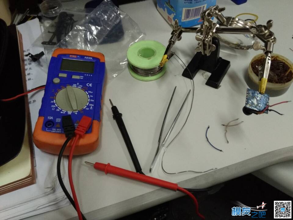

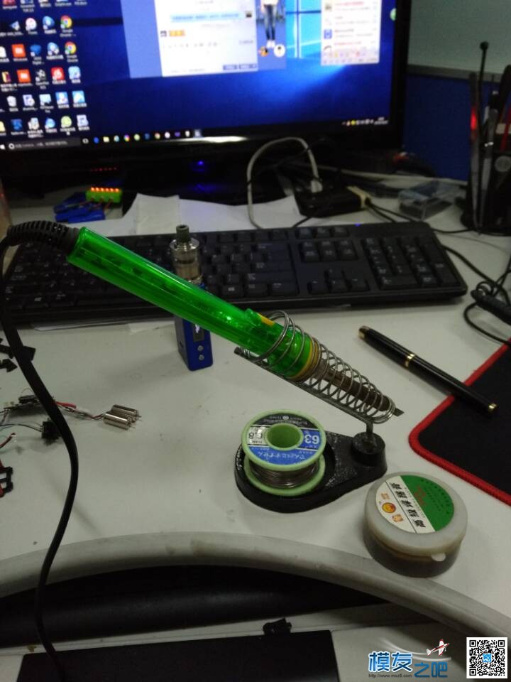

你需要
电烙铁,最好用的是刀头的调温也很必要,温度高了接线盘容易掉,温度低了融焊锡慢,容易把周围的器件都加热
焊锡,牌子我也不太知道,这种日本产的含银的不错,融的特别快焊点亮
焊锡膏,帮助腐蚀金属表面帮助焊接。
胶,厚海绵双面胶和502都是必须的!

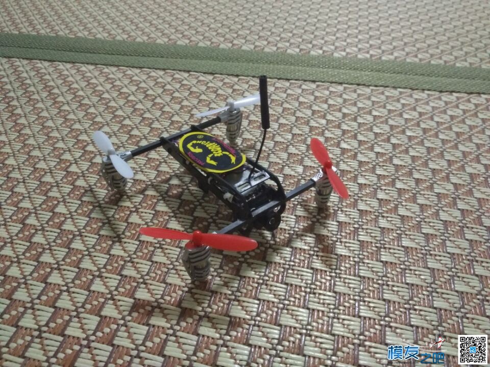

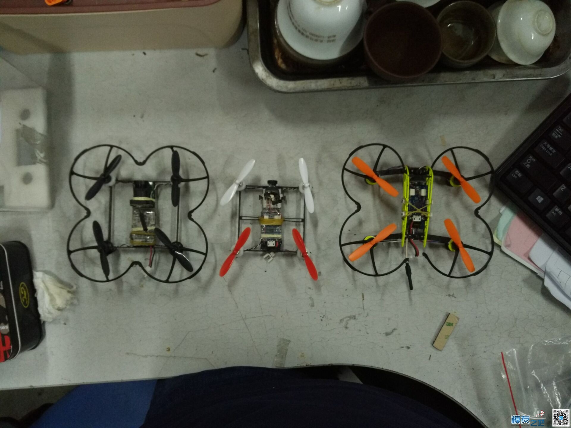

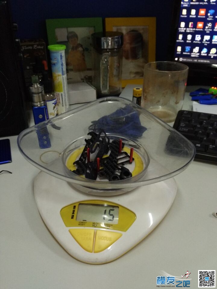

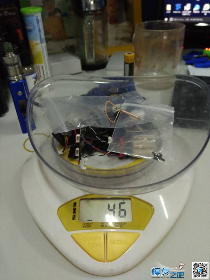

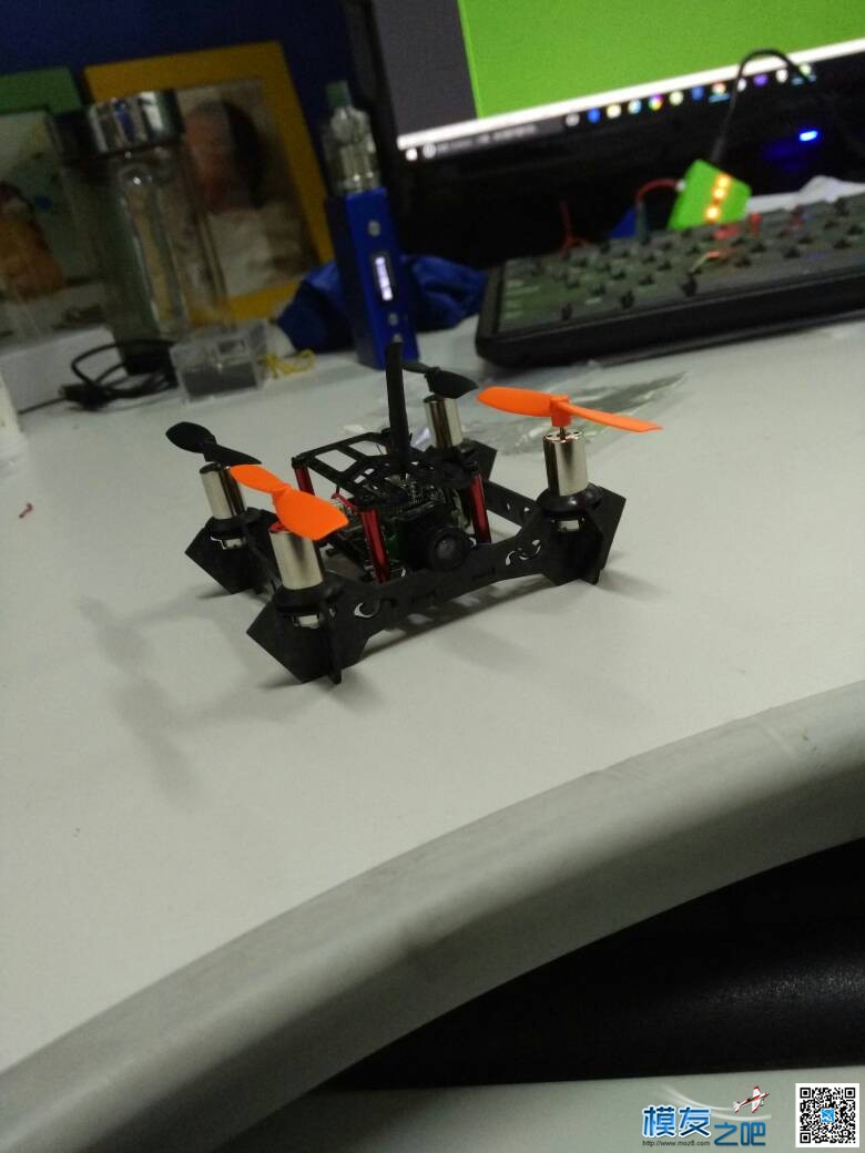

第三步上秤称重!这一步很关键。对于重量敏感的空心杯而言,1g都会对性能影响很大。器材称重影响到你的设备选择,比如要挖孔减重,还是换设备,还是破罐破摔。
这个架子买时看图片我就觉得有点重。双层四铝柱重一点我是能够想象的,但是来了一看四边用的是1.5mm的碳板,嗯!这重量也是真感人!做出来机动性也不会太好!三叶草天线是不能再加了改棒子吧!

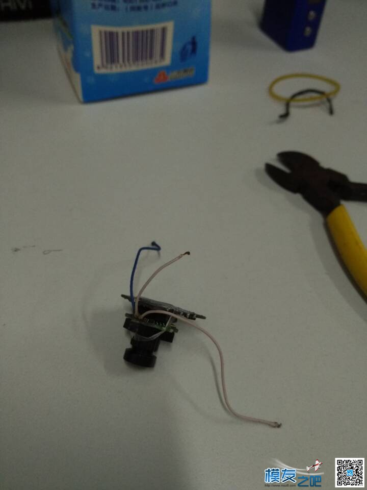

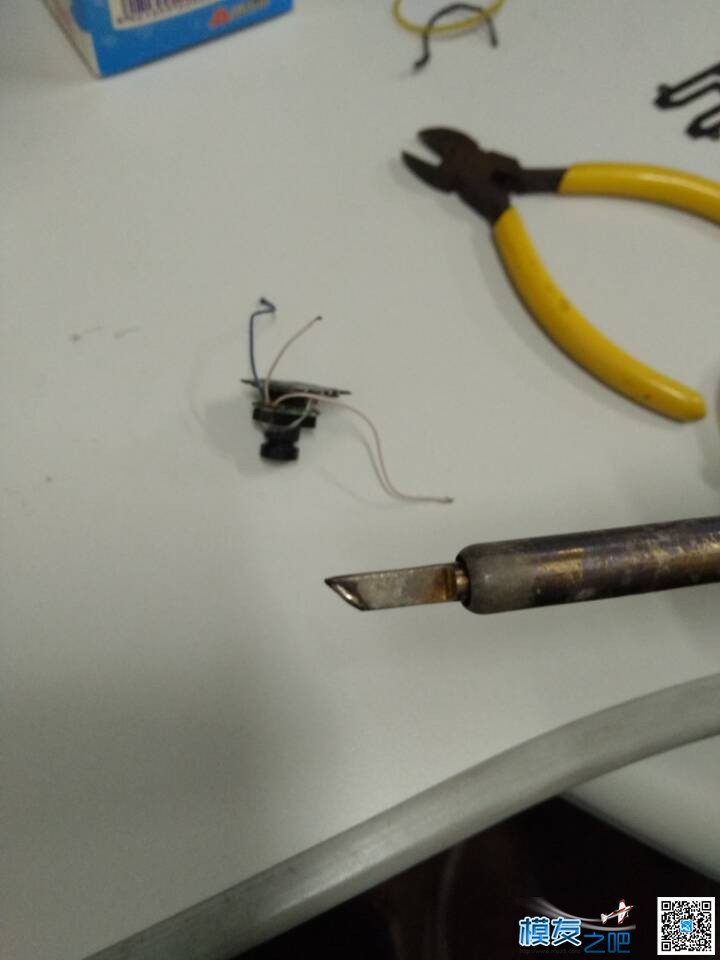

下一步就是焊接啦!好多模友手都潮,一焊接就犯难,不久巨丑无比要不就,各种电路问题。我说说我的焊接方法比叫简单。
一、给导线上锡:1、导线剪好,2、沾点焊锡膏、3、电烙铁上融点焊锡,4、带焊锡膏的导线插进融了的焊锡中。这么做的好处是导线吃锡透彻。
二、给焊盘上锡:薄薄一层锡就够,下面焊盘,中间焊锡,上面电烙铁一碰就完活。这个简单
三、焊接导线:1、把上好锡的导线压在上好锡焊盘上(可以沾点焊锡膏,但是不能太多),2、电烙铁上擦干净,融一点锡,3、电烙铁压在导线上,让电烙铁上的锡与焊盘上的锡融在一起(全过程导线不能与焊盘有相对运动)这点很重要。
四、焊完之后要做检查:1、万用表测有没有短路,2、用手拉看看结构强度,3、擦擦焊点周围的脏东西,4、焊点截面应该是扁圆形,至少要是锥形,才能保证焊接质量
另外,导线用硅胶线,铜芯好焊,你老整个铝线或合金线人后问我为啥焊不上你说我怎么回答你!

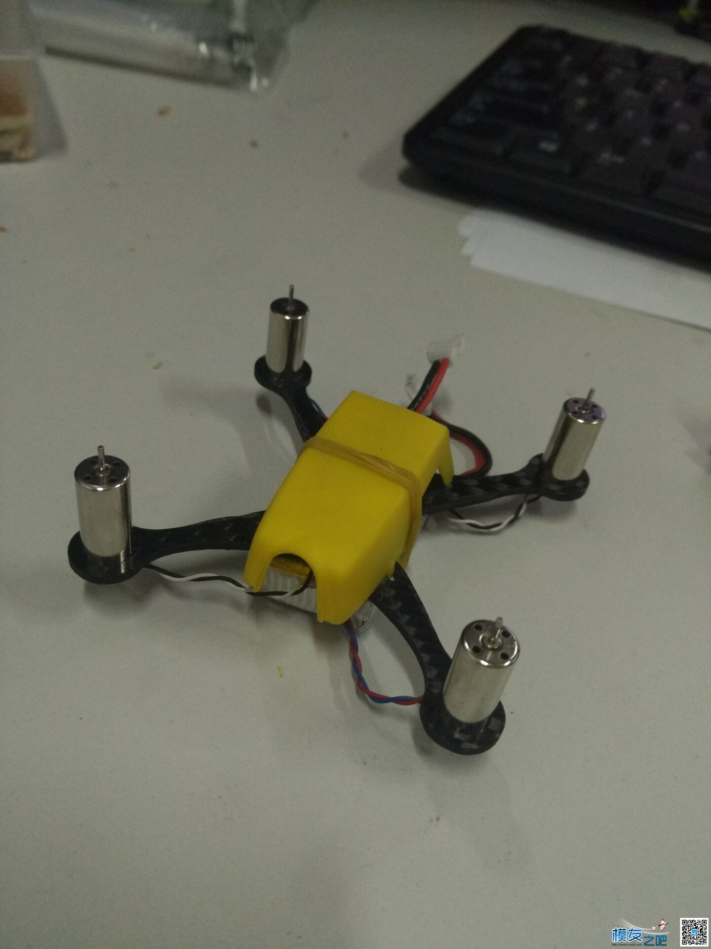

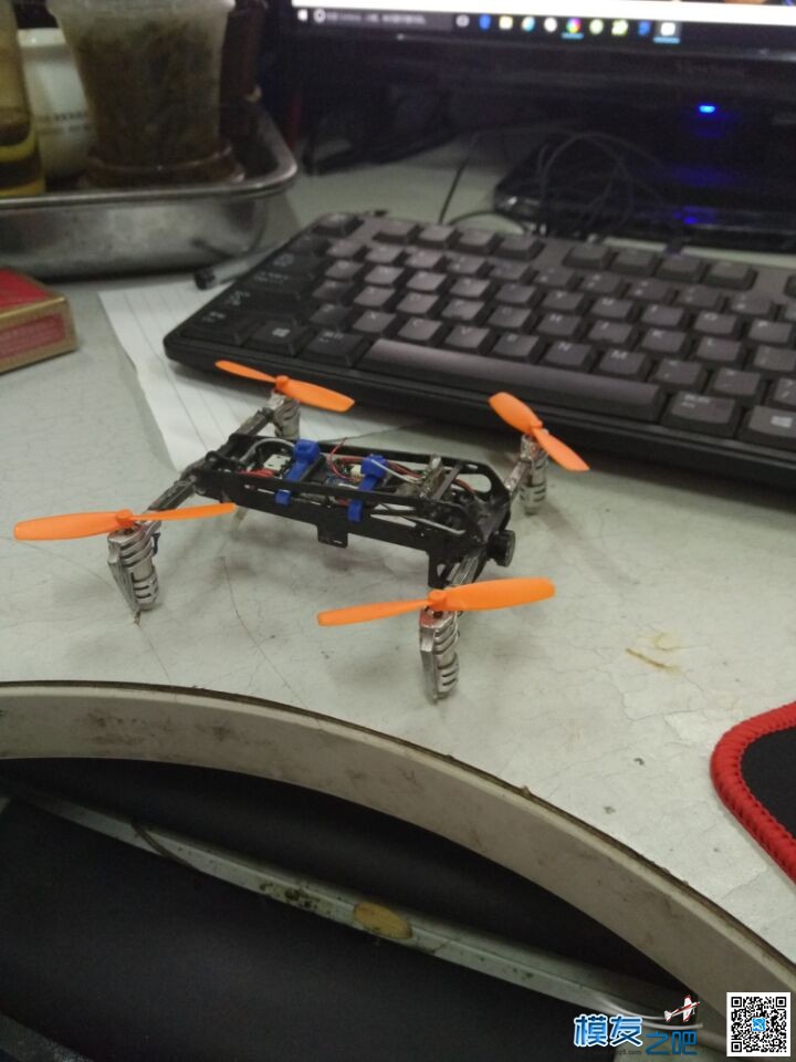

第六步
装配,把你焊接好的东西装到飞机上。这个架子空间比较足图传采用的是垂直安装省去了不少空间。
这里有个要注意的是胶片的使用。
飞控板周围都要做减震。
在下面用有点厚度的海绵双面胶。周围也不要有硬碰硬的情况出现。刚开始玩的时候不注意,出现过一推油门飞机就往一个方向转,后来用CF看,不安装桨电机一转飞机姿态就变。后来发现是特定频率震动导致的陀螺仪假信号。陀螺仪一般都会被特点的高频或甚高频震动所影响。你要是怕震动频率对上你就加减震,海绵或橡胶能够过滤掉、减弱高频或甚高频震动。硬碰硬则会传导甚至放大这种震动。有的时候飞机不好飞也有这个因素。
减震说完了就是绝缘!
说到這点也各种疼。有多少次,上电电插头就融了,,冒烟飞控就烧了。哎都是眼泪!装完了好好做做检查绝缘的工作。特别是碳纤机架,有的地面上做绝缘没事,上天一震动说不上哪里就短路了!能做绝缘尽量绝缘。有条件的刷点绝缘漆。(你要是碳纤维加工后手黑黑的还是别摸电路板为好!我有个摄像头就是这么烧的。碳粉落在摄像头电路板上一通电一会就黑了)
装完了再给飞机秤个重!~!哎~!心拔凉拔凉的!

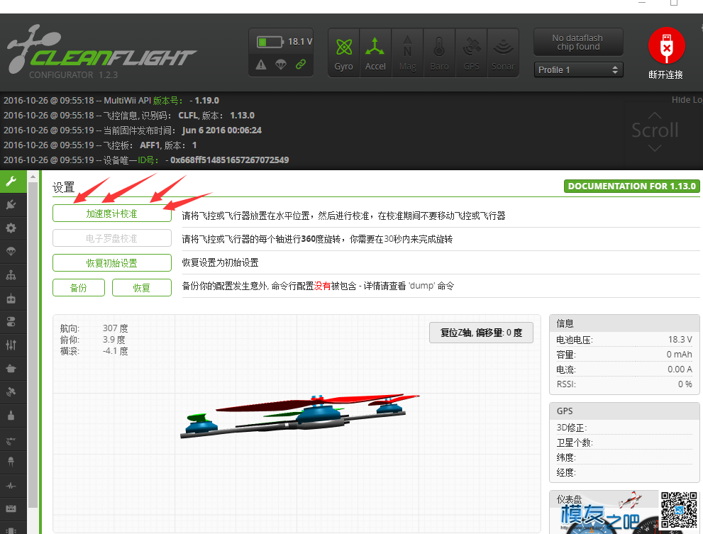

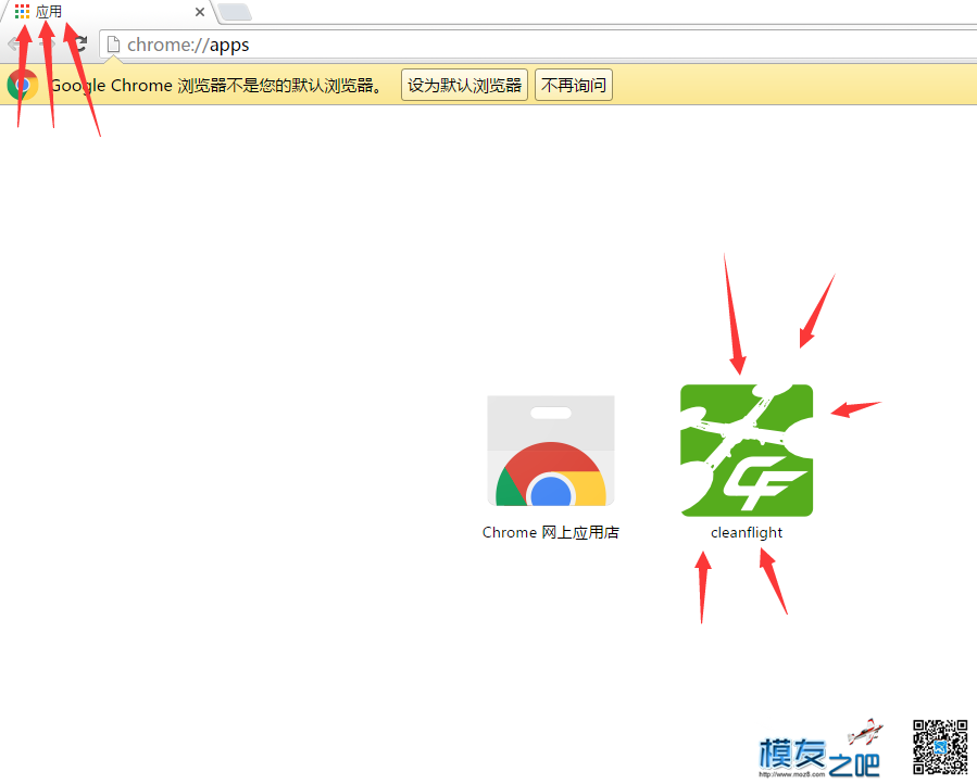

接线问淘宝卖家,正反转一会看cf接下来下一步就是CF的调整。
这部分好多老鸟都写了够多了!我就简单说说就行了!
打开谷歌浏览器,点应用,点cf不会装的找泡泡的教程,驱动没有找卖家
端口有变化了点然后链接
然后校准加速器
然后端口模式
然后飞控设置然后通道设定
然后PID(我前面很详细的写了)

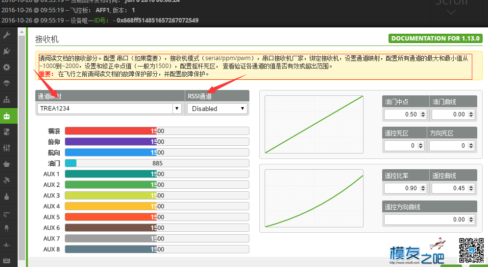

刚才的那些项目你照着抄就行,不会就看看泡泡的视频说的挺详细的。这部分跟无刷通用。有三个方面是要单拿出来说说的!
1、遥控器映射(就是左手杆上下是俯仰还是油门,左右动杆是拐弯还是平移)
遥控器通道映射有的能在遥控器里改,有的能在飞控和接收链接线路上改。玩空心杯穿越的线路改是没戏了,控有不少山寨的调不了,怎么帮呢?
注意看!TREA1234
这就是飞机的四个输入量映射的四个通道。映射不对就在这改变TREA排列方式,映射就改了。
(受益的点个赞)

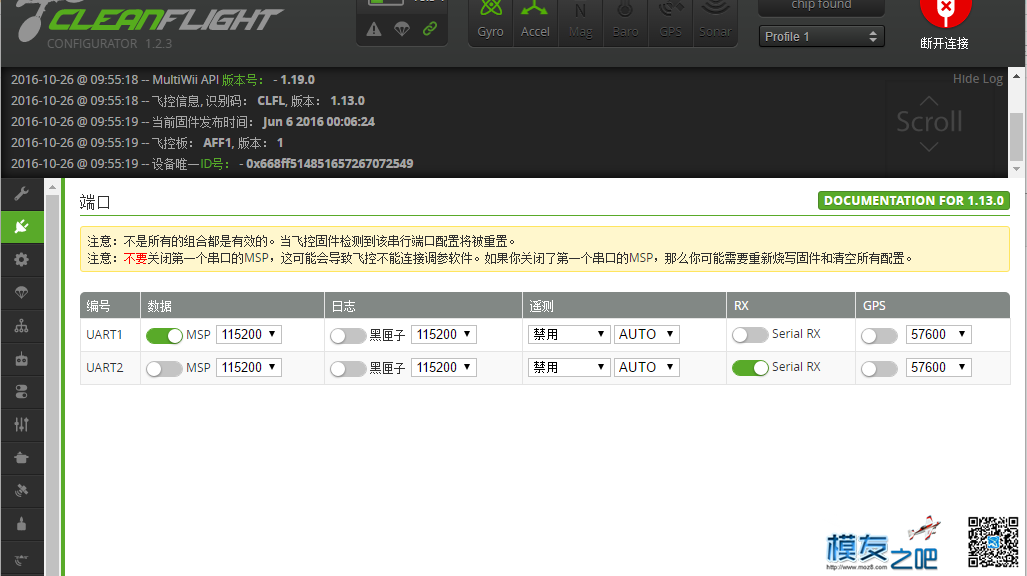

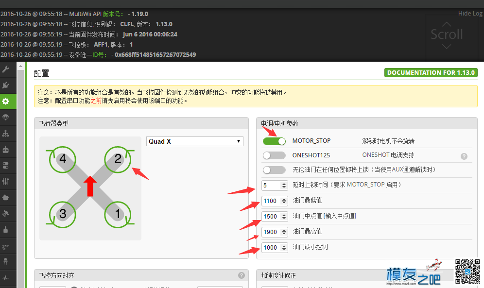

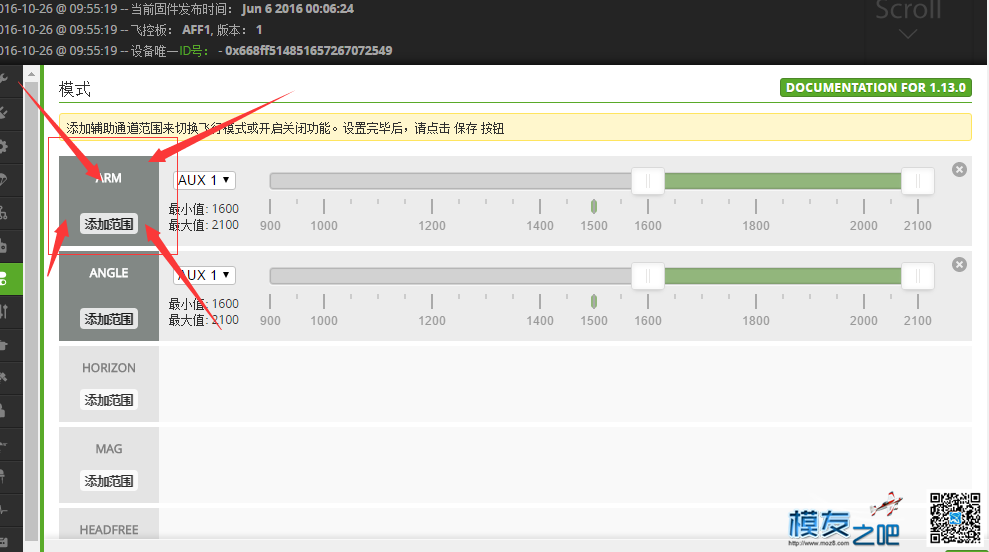

2、解锁油门
有太多模友因为各种原因无法解锁油门!
正常的是油门最低,右拐到头解锁。可是很多就是解不开!
一、看你用通道解锁能不能解开,通道都不能你就直接找淘宝卖家吧!我帮不了你!
二、油门参数对不对,你的遥控器监控页面中能不能达到这个数值。
三、你控右拐到头能不能达到你设定的解锁值。(注意上一个是油门杆,这一个是拐弯也就是YAW)
这几个都没问题那我就不知道啦!你就直接找淘宝卖家吧!我帮不了你!
空心杯穿越全指南  作者:宿宿-墨墨他爹 6874
空心杯穿越全指南  作者:宿宿-墨墨他爹 5878
 楼主| 发表于 2016-10-26 10:14:56 | 显示全部楼层

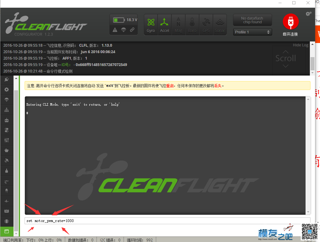

3、你问我电机为啥一直转
一种原因就是解锁了一直转,不解锁不转是你调的电机怠速,把它关了就好啦!
另一种是你没设置set motor_pwm_rate=1000
在CF配置软件的CLI命令控制行里输入set motor_pwm_rate=1000,并且输入Save命令保存!
关于这个rate的设定值实在是不好说,只能自己试,这是跟你的电机配置有关的,想发挥你电机的最大效能你调RATE的路还长着呢!
