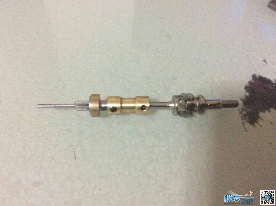

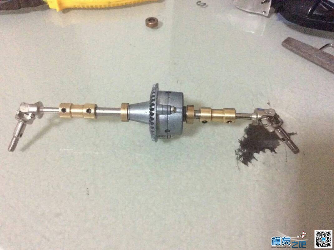

 楼主| 发表于 2016-10-22 20:49:01 | 显示全部楼层
继续更新了  桥的改装过程是以前的老图  后续又做了改动

 楼主| 发表于 2016-10-22 20:49:36 | 显示全部楼层
继续更新

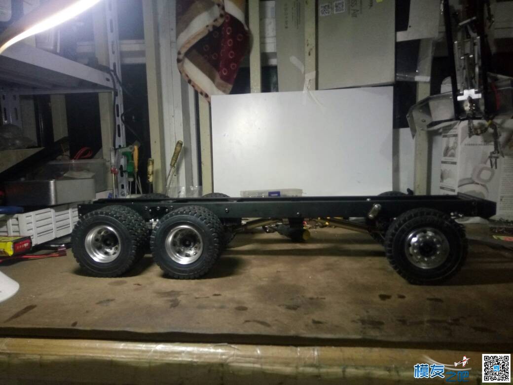

 楼主| 发表于 2016-10-22 20:50:14 | 显示全部楼层
继续更新

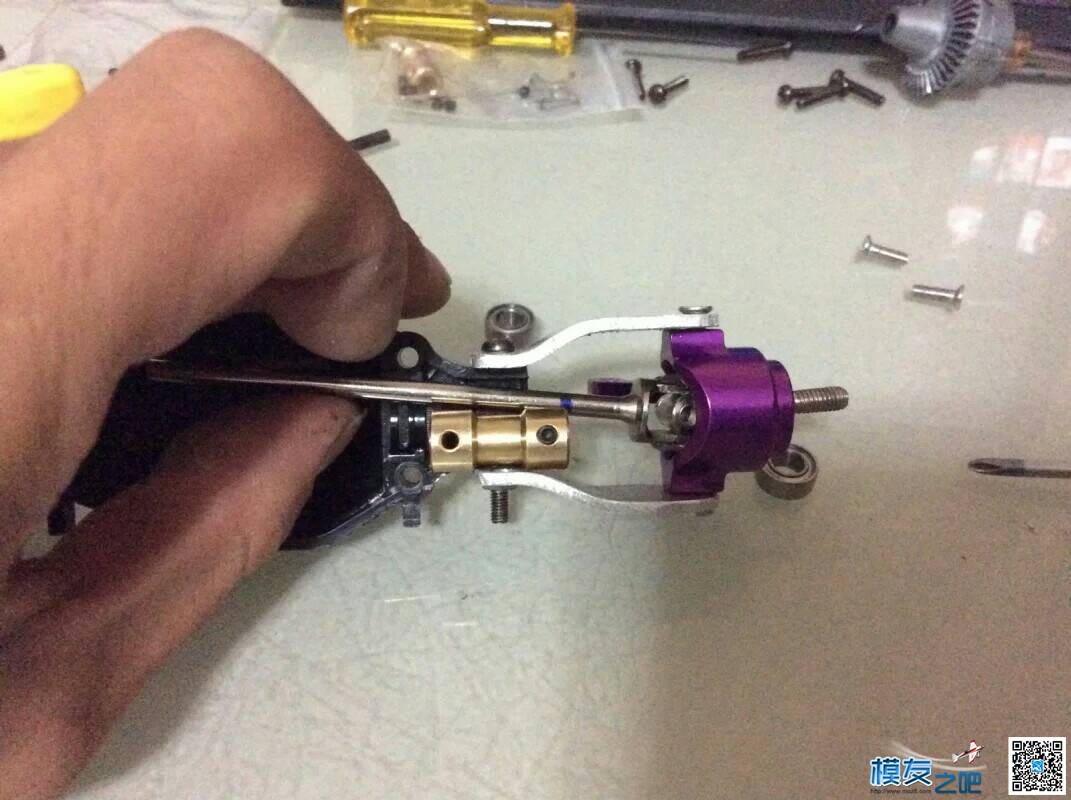

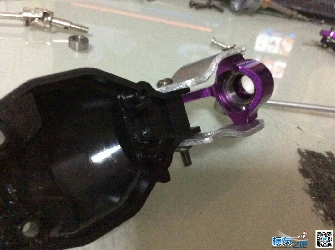

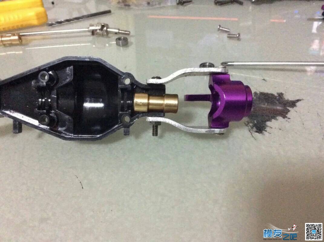

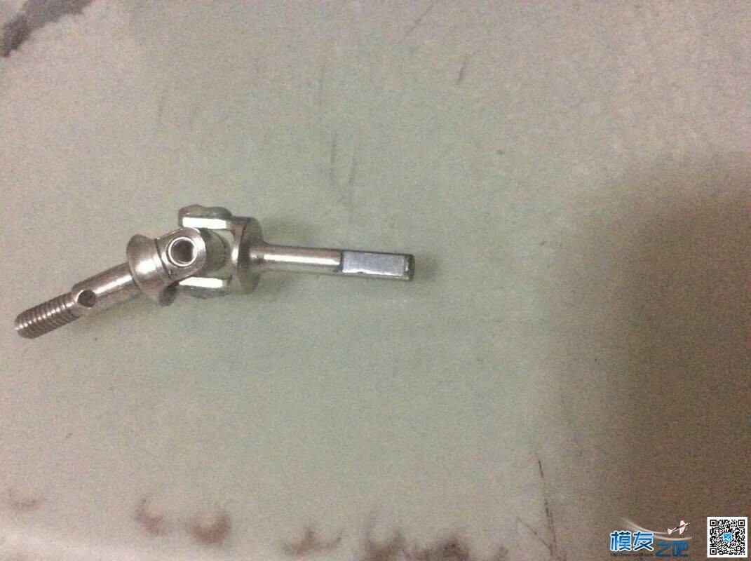

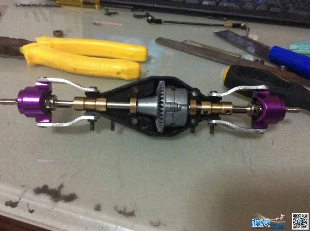

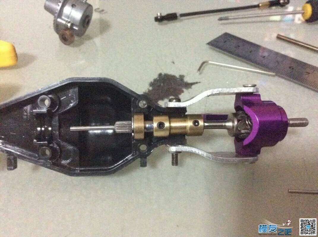

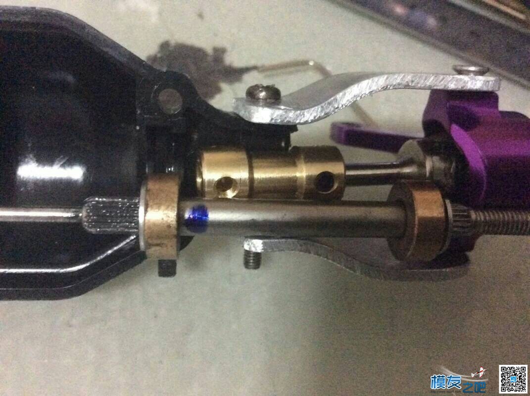

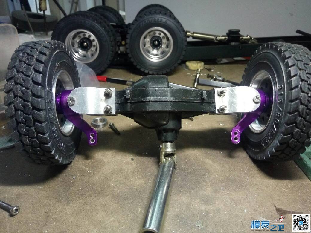

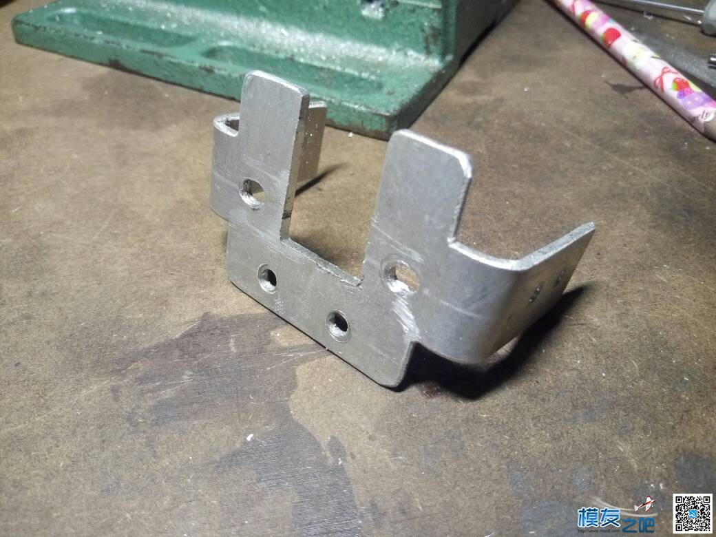

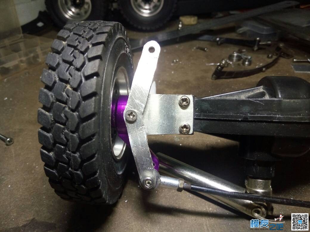

 楼主| 发表于 2016-10-24 20:25:40 | 显示全部楼层
再来更新了  因为舵机在前面 为了达到正阿克曼角度 横拉杆必须在后面 由于转向杯只有一边有固定的位置 所以做个支架片来解决这个问题
奔驰6x6泥头自卸车制作过程 持续更新中.......  作者:模无止境 6825
奔驰6x6泥头自卸车制作过程 持续更新中.......  作者:模无止境 4687
奔驰6x6泥头自卸车制作过程 持续更新中.......  作者:模无止境 369

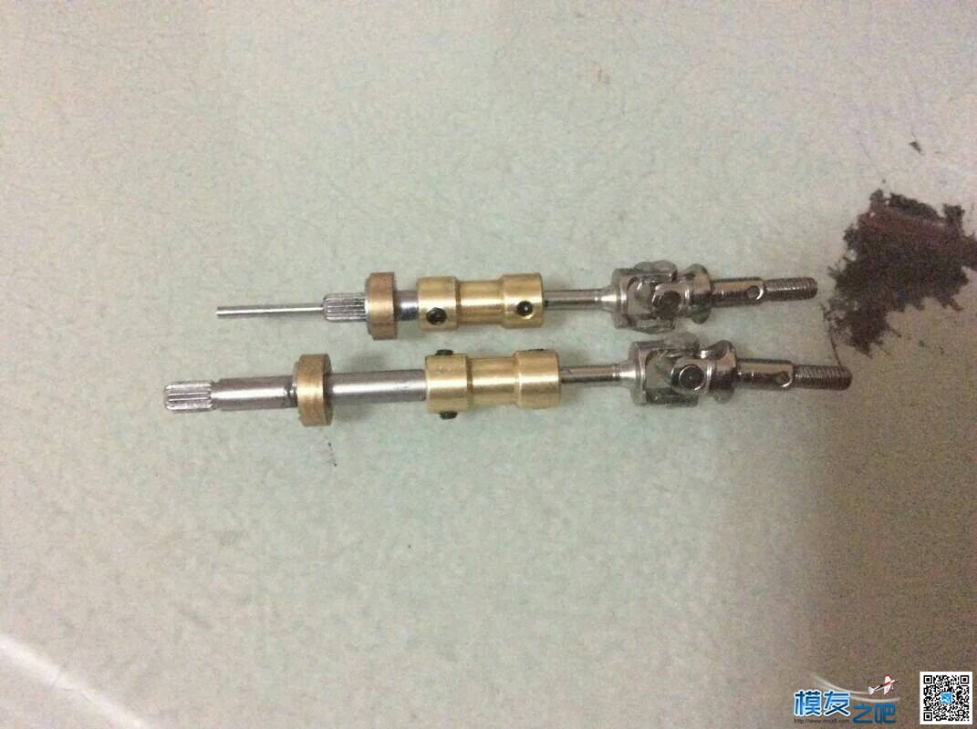

 楼主| 发表于 2016-10-28 21:25:01 | 显示全部楼层
更新丝杆
