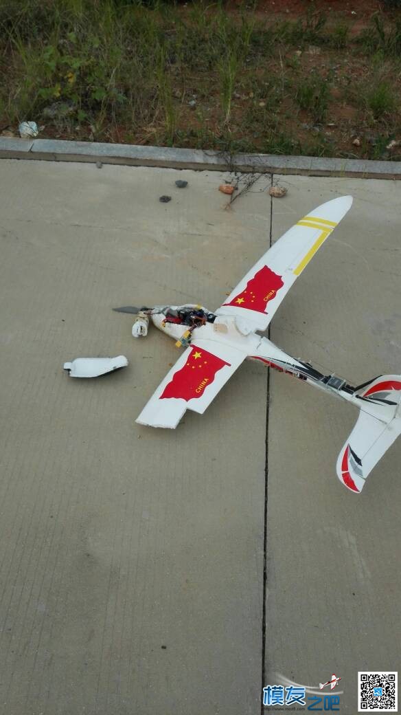

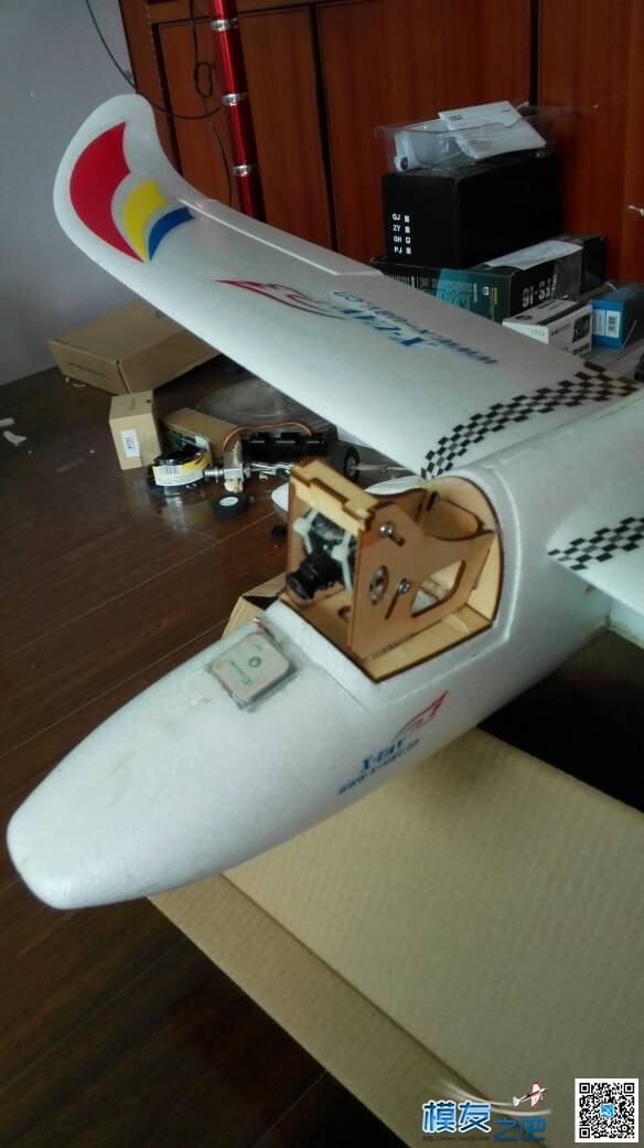

本来有一架冲浪者x9,上上周飞的时候和一架64mm的f16“追尾了”,左鸡翼空中被垂尾撞断,成两半(空中手术刀啊),螺旋炸水泥地。新机装好了,发个布局图 舵机,图传,飞控,天地飞,银燕 作者:小屁孩 2075 遂入x8(想着鸡翼应该比较结实点)经过几天的努力,装好了,
配置飞控u22
创新科600mw图传发射
ccd摄像头
天地飞9(原装高频头)
x2212kv1250+9寸桨
好淫天行者40a
银燕9g塑料模拟舵机×4
3s4200maH25c

 楼主| 发表于 2016-10-22 09:05:49 | 显示全部楼层
补图布线有点乱

 楼主| 发表于 2016-10-22 09:07:28 | 显示全部楼层
冲浪者这边有个槽,接收机正好卡上面

 楼主| 发表于 2016-10-22 09:44:04 | 显示全部楼层
40a电调内置,最高电流才28a,应该不会出什么事

 楼主| 发表于 2016-10-22 10:23:34 | 显示全部楼层
电调接收机,图传全做了防水

发表于 2016-10-22 10:53:02 | 显示全部楼层
GPS不是要离摄像头远远的么??
 楼主| 发表于 2016-10-22 10:56:41 | 显示全部楼层
枫飞秋语 发表于 2016-10-22 10:53 新机装好了,发个布局图 舵机,图传,飞控,天地飞,银燕 作者:小屁孩 2387
GPS不是要离摄像头远远的么??
不确定是否有干扰,
发表于 2016-10-22 11:35:07 | 显示全部楼层
试飞了没?加高电机座后重心在哪?
 楼主| 发表于 2016-10-22 11:44:47 | 显示全部楼层
w254333816 发表于 2016-10-22 11:35 新机装好了,发个布局图 舵机,图传,飞控,天地飞,银燕 作者:小屁孩 5197
试飞了没?加高电机座后重心在哪?
应该推力线改变了,重心不变

哈哈,相撞后的残骸新机装好了,发个布局图 舵机,图传,飞控,天地飞,银燕 作者:小屁孩 4730

发表于 2016-10-22 12:27:42 | 显示全部楼层
小屁孩 发表于 2016-10-22 11:44 新机装好了,发个布局图 舵机,图传,飞控,天地飞,银燕 作者:泊子 2642
应该推力线改变了,重心不变
碳杆位置么?也有说舵机线槽的,不知道到底在哪
 楼主| 发表于 2016-10-22 12:33:49 | 显示全部楼层
w254333816 发表于 2016-10-22 12:27 新机装好了,发个布局图 舵机,图传,飞控,天地飞,银燕 作者:小屁孩 7954
我打算用原来重心飞
发表于 2016-10-22 13:14:17 | 显示全部楼层
嗯嗯,我装了一个,没有fpv,重心在舵机线处,还没试飞。
