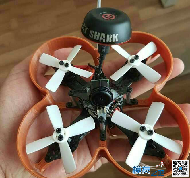

已经切出来,真是迷你啊。。。
看到一个老外设计的室内小无刷,很是喜欢
101轴距最小的无刷穿越机,已切好机架 穿越机,电池,电调,电机,免费 作者:废墟 5287
没有现成的,就自己设计吧
新方案出炉了。。这次应该没什么问题了
101轴距最小的无刷穿越机,已切好机架 穿越机,电池,电调,电机,免费 作者:废墟 6497

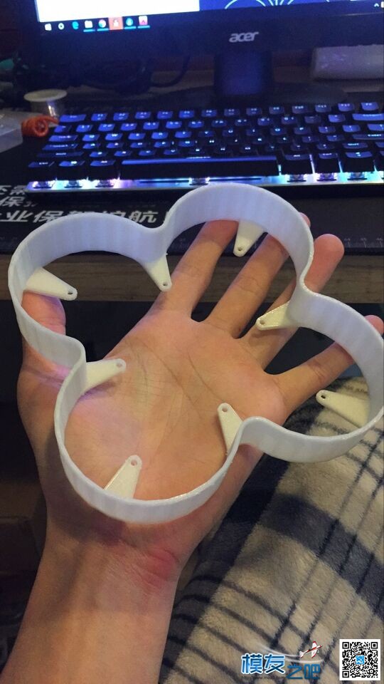

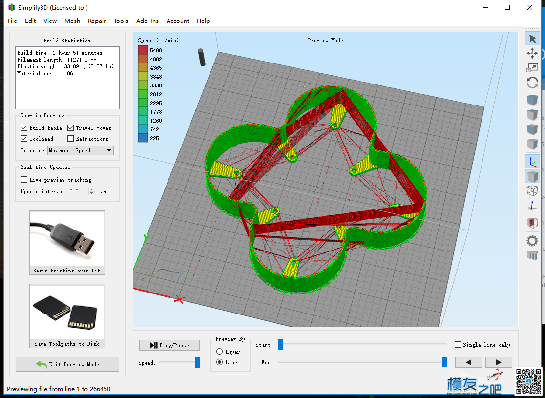

去掉了连接部分的2mm孔,改为3mm,因为2mm打印的时候难度比较大
优化了保护圈的结构,我打印出来的效果很不错,很结实
101轴距最小的无刷穿越机,已切好机架 穿越机,电池,电调,电机,免费 作者:废墟 1145
101轴距最小的无刷穿越机,已切好机架 穿越机,电池,电调,电机,免费 作者:废墟 8806
刚打印的保护圈
101轴距最小的无刷穿越机,已切好机架 穿越机,电池,电调,电机,免费 作者:废墟 3831
简单说明下:
尺寸:101mm轴距(安装保护圈以后最长斜对角170mm)
标准f3安装位
1104电机安装孔
使用6A电调
(我是基于kingkong的电机和电调设计的)
798T摄像头(带顶部保护板)
最关键的是,需要2.5寸桨,这个桨没有卖的。。所以只能用3寸3叶桨自行剪桨
希望能有谁能提供2.5寸3叶或者4叶桨
当然我也设计了另一个底板,支持3寸桨,但是就没画保护圈了。
预计起飞重量在180g以内,2s电池拉力总共应该是300g,3s电池是400g。所以应该飞起来会比较爽。。
最后再请广大魔友能提供2.5寸桨。。

保护圈32g,含保护圈的起飞重量预估在180g以内

不错啊!不带保护圈能单独安装不
 楼主| 发表于 2016-10-22 22:49:34 | 显示全部楼层
广州镁光 发表于 2016-10-22 22:48
不错啊!不带保护圈能单独安装不
可以,保护圈不是必需品

发表于 2016-10-22 22:53:58 | 显示全部楼层
安装孔的尺寸给我,给你画个三寸桨的保护圈就是了
 楼主| 发表于 2016-10-22 22:56:51 | 显示全部楼层
我是懒得画了,只画了2.5寸桨的保护圈。
可以自己下载图纸修改。
因为我觉得上到3寸桨就太大了,装保护圈就更大了,我的目的是小
