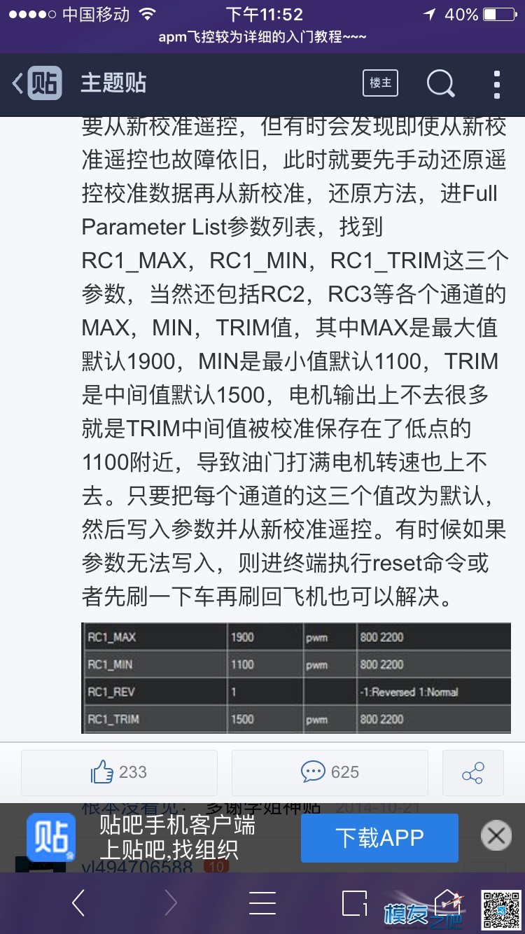

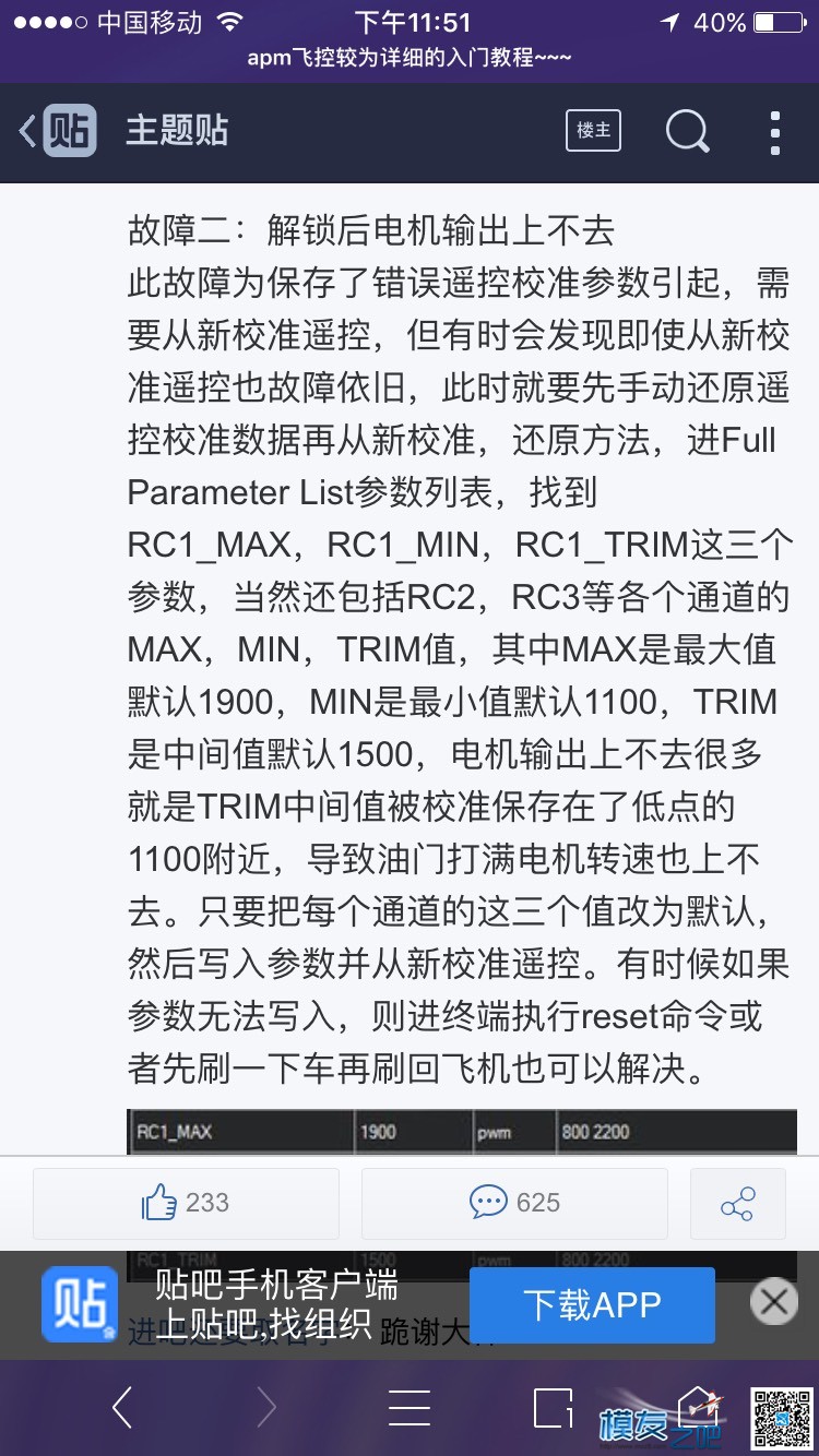

 楼主| 发表于 2016-10-26 00:19:47 | 显示全部楼层
应该和这个原因一样,但是怎么弄呢?
求助求助  作者:zhg0613 9425
求助求助  作者:zhg0613 6516
