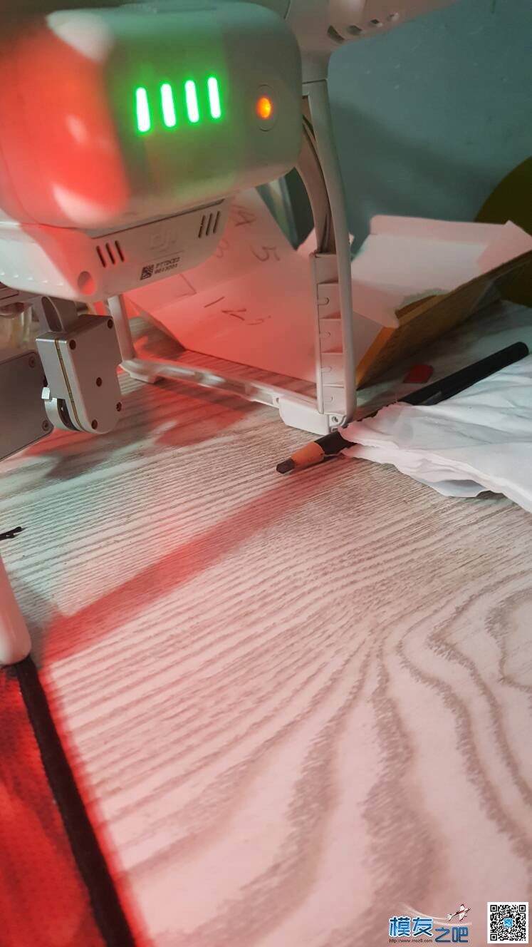

如图显示电池异常 ,可是电池根本没什么事,百度了一下发现是要升级固件,根据提示升级,没有内存卡!于是找了内存卡那么问题来了 我需要在这个内存卡里安装什么驱动?

不用安装驱动,去官网下载固件,解压到tf根目录,飞机会自动检测升级飞机或者电池,tf装飞机,然后开机等待自检,升级的时候响四声滴滴滴滴,升级完成响三声,滴,滴滴
