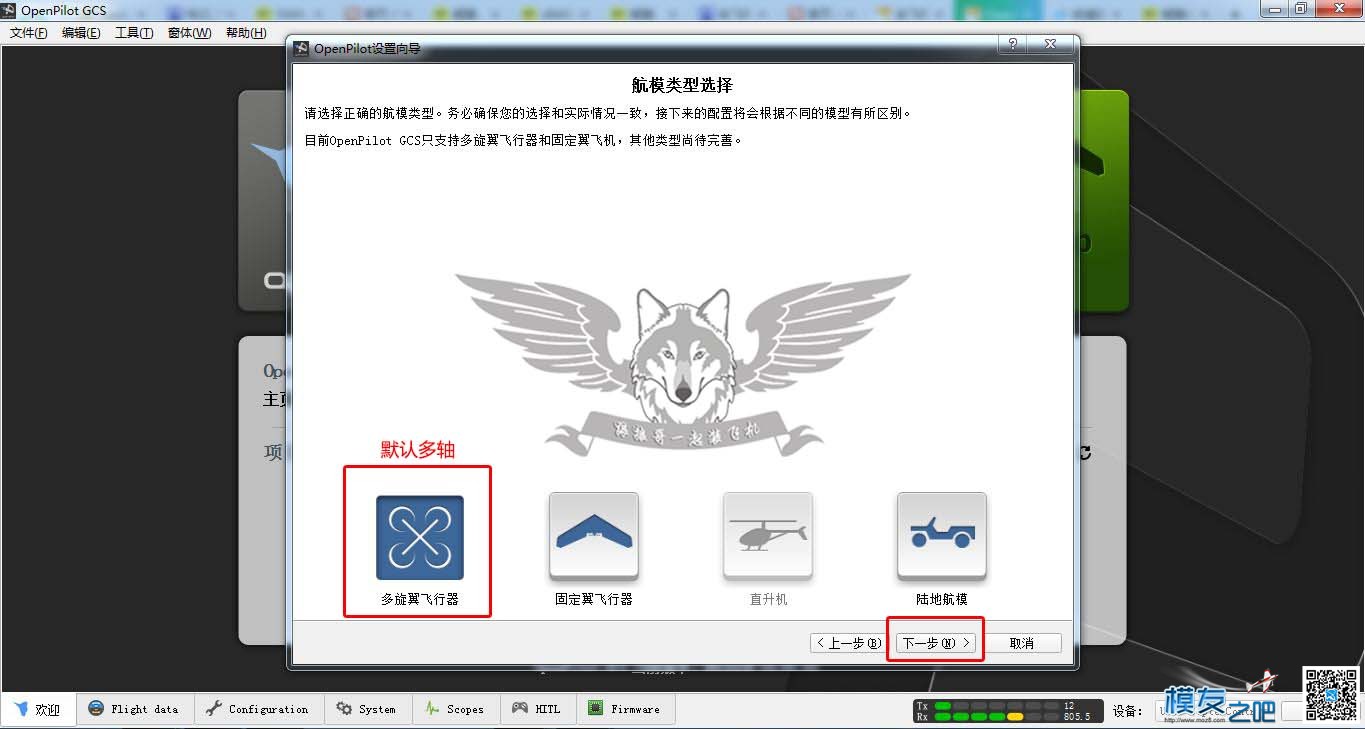

第二阶段手绘教程图:绘组装(已完结)含CC3D基本调参
发表于 2016-10-27 21:50:27 | 显示全部楼层 |阅读模式

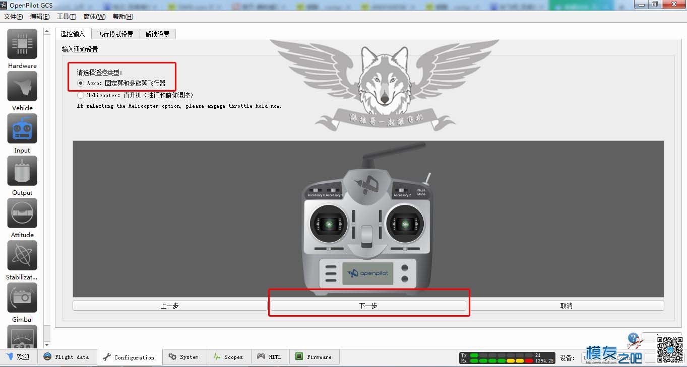

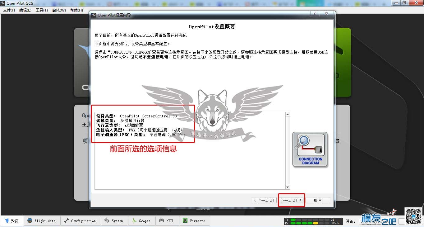

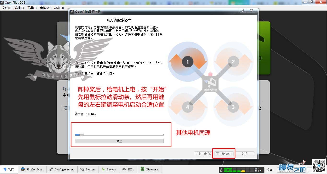

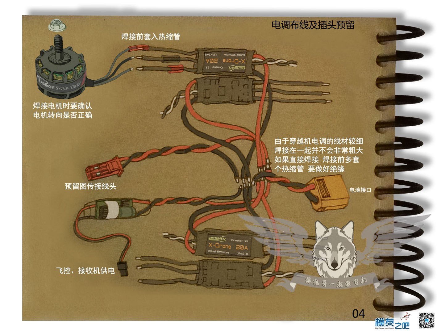

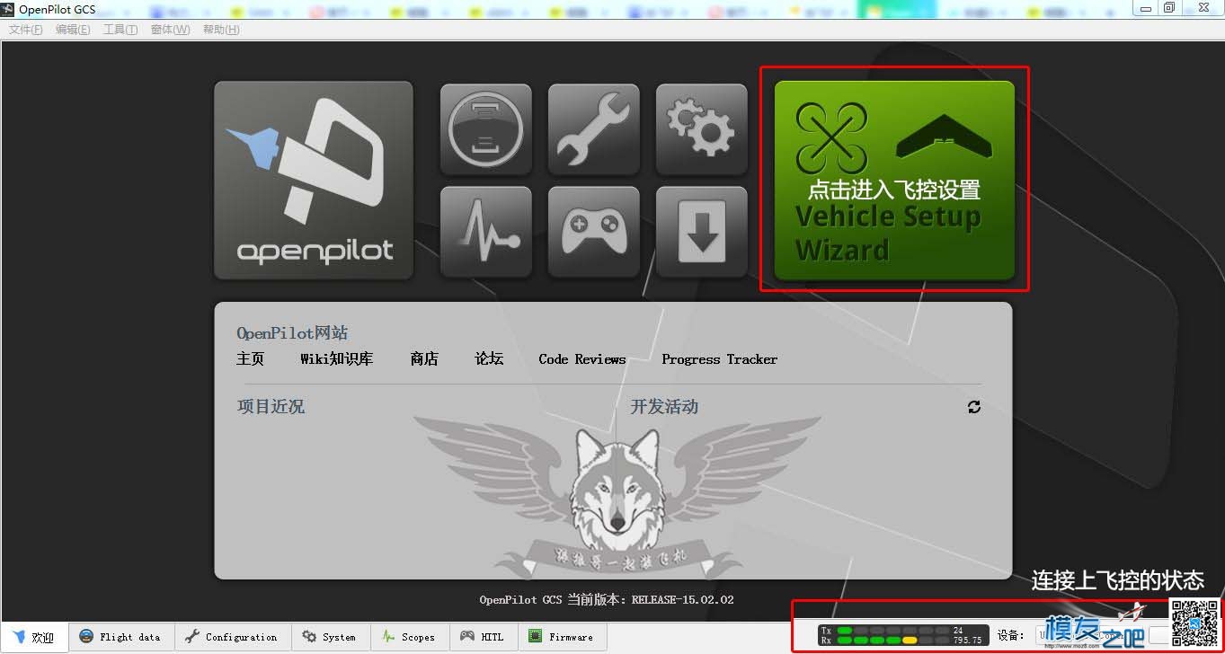

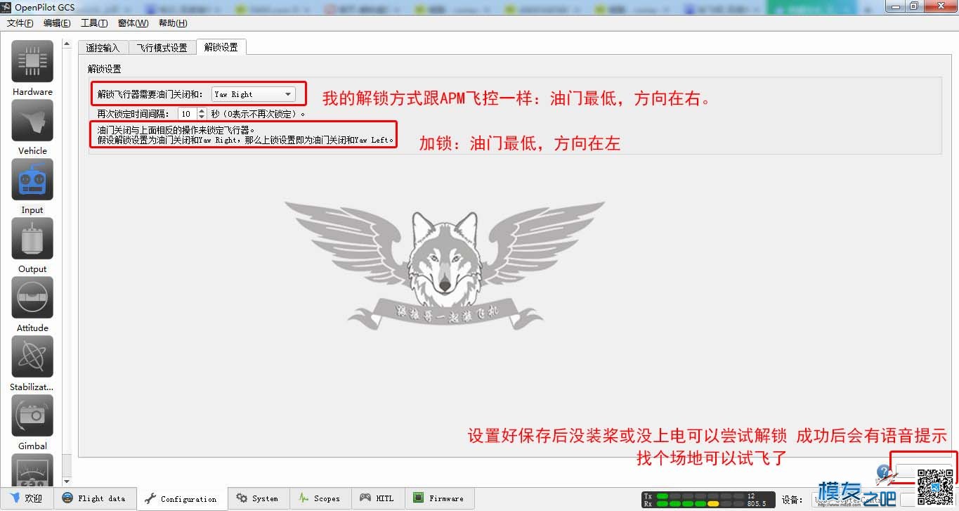

大家好!我是LEE,又和大家见面了,第二阶段手绘教程图:绘组装如约而来,由于经验不受限于穿越机,特将此贴放在菜鸟课堂。第一版连接:http://www.moz8.com/thread-79710-1-1.html?x=9992
此手绘图册本人感觉到内容综合,个人能力和经验非常有限。因而希望各路大神提供经验,然后我会根据你们提供有价值的经验绘成图册,望能让新手更好地吸收,更好的掌握技巧。希望此贴能集思广益,成为一颗大树,模友提供营养,我拿着你们的营养给予浇灌,让他成长,造福各大入门新手,让大家一起体验DIY的乐趣。
CC3D调参软件15.02.02版链接:http://pan.baidu.com/s/1sllgfRR 密码:iw5y

发表于 2016-12-31 08:26:34 | 显示全部楼层
楼主可以扫描一份,做个PDF精装整合版吗?建议补充下ppm和sbus接收的接线图!
lee
好的!没问题!  发表于 2016-12-31 08:57
